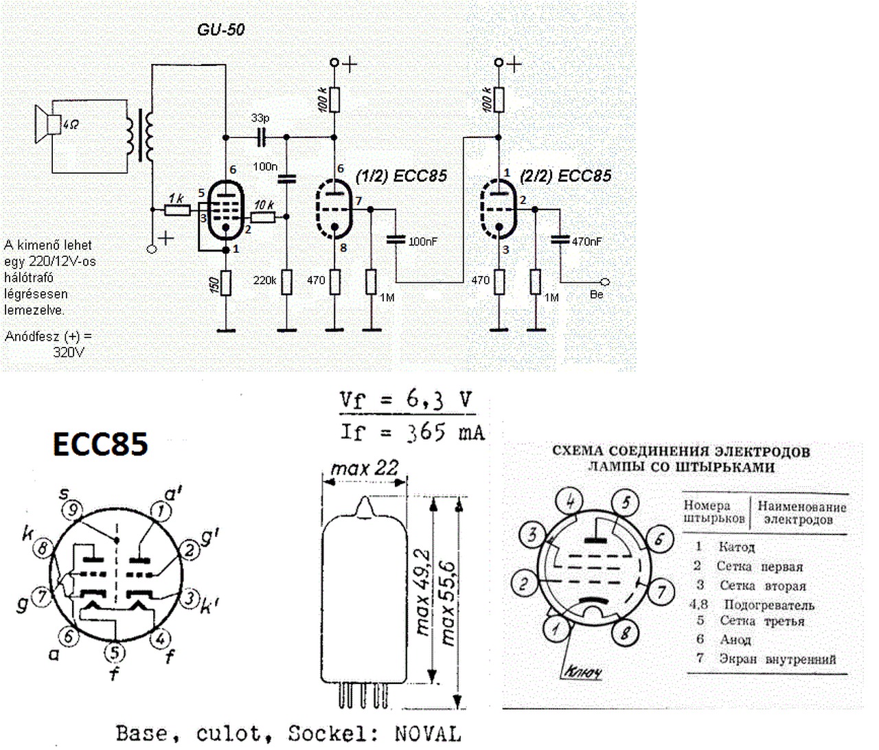

Visszatértem a kapcsoláshoz. Táp megvan,kimenő megvan,ellenállások megvannak (150ohm-os végül 5W-os lett,a többi mind 1W-os a biztonság kedvéért). A kondenzátorokkal viszont gondban vagyok mivel 50V-os van csak ekkora kapacitással itthon. A hangjel illesztésére szolgáló kondenzátorok (470nF,100nF) 1,5µF 280V~ MPX kondenzátorral tudom kiváltani,a 33pF-os kondenzátor helyére mit javasoltok? Válaszokat előre is köszönöm.
(#) Cinema válasza szikorapéter hozzászólására (») Ápr 10, 2017
A kondenzátorok feszültsége legyen nagyobb a teljes tápfeszültségnél, biztonsági okokból.
Mivel kb. 320V a teljes táp, ide legalább 400V-os kondenzátorok szükségesek. A 33pF-os kerámia kondi beszerezhető 500V-os feszültség tűrésűben is.
Ezeken nem szabad takarékoskodni.
(#) szikorapéter válasza Cinema hozzászólására (») Ápr 10, 2017
A kondik most 280V váltófeszt tűrnek,a 33pF végül nem került beépítésre. Szól,de leesik a tápfesz 260V -ra így tiszta hangja van,viszont hiba hogy búg ( a tápban csak egy 47ohm /25W-os van és egy 400V 68µF-os kondenzátor,majd kell rá 100nF szűrés és még egy 400V-os kondenzátor a CRC körhöz ). A hangja még így is hogy búg lenyűgözően tiszta (pedig nem is hozzávaló kimenőt használok). Készíteni fogok egy frekvencia menet tesztet (szkóp és funkció generátor van ).

Esetleg még visszatérve a kapcsolásra: észrevettem hogy "erősen" hajtani kell a bemenetet hogy kihajtsa maxra az erősítőt,nem lehetne az ECC85 másik triódáját felhasználni még némi előerősítésre? (Pl.: gitárjelet képes legyen fogadni).

(#) szikorapéter válasza Peter_S hozzászólására (») Ápr 10, 2017
A jelenlegi bemenet 1600mVpp körül van maximumon hajtva az erősítő. Most azt kéne elérnem hogy 100mVpp-ről is tudja ugyan ezt a hangerőt már. Ekkora előerősítés már nem húzható ki a másik csőféllel együtt sem? Mennyi a max amit a kettővel ki tudok húzni?
(#) Peter_S válasza szikorapéter hozzászólására (») Ápr 10, 2017
Mindkét csőnél soros áram-visszacsatolás van, némi erősítést nyerhetsz a katódellenállások blokkolásával (párhuzamos kondenzátor).
Egy-egy ilyen ECC85-ös fokozat 30-40x-es erősítést tud katódkondenzátor nélkül, 35mV eff bemenőre okés lesz.
Vagy tegyél a végcső elé valami pentódát, és nem kell annyit küzdeni (EF86, stb.)
Maradok egyenlőre ennél a megoldásnál (már panelre szerelt,bár a panel egyszerű), akkor marad a bemeneti csatoló kondi amivel a másik trióda Anódjáról csatolok le ,amit 100K helyett 220K-val az anódfeszültségre kötök. Rácsát 1M -val földre kötöm , kondit rá,és oda a bemenet? Cső katódjára pedig a 470 helyett 22ohm. Ez így jó?

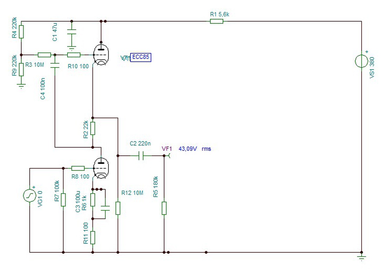

Nincs visszacsatolás,ahogy beszéltük bekötöttem a másik triódát előfoknak ,erre erős oszcillációba kezdett (szkópjel alapján) ,a tápot is átterveztem, a BY-os diódákat kicseréltem 1N4007-re, az első puffer 450V 270µF utána 82ohm 10W és 400V 68µF és brummentes a táp. Viszont csak 1 triódás fokozattal hallgatható,mert ha bekötöm a másikat a már bekötött elé akkor oszcillál.

Az elő és a végfok rész egymás után van szerelve,szép huzalozással,az alkatrészek is "sínrendszerben " vannak szerelve,de ha bekötöm az előfokot,akkor erős durrogás-puffogás jön csak a hangsugárzóból. A bekötést az alábbi módon végeztem el.
(#) CHZ válasza szikorapéter hozzászólására (») Ápr 12, 2017
ECC85 csővel ezt javaslom, ha csak ez a cső áll rendelkezésedre.

(#) szikorapéter válasza CHZ hozzászólására (») Ápr 12, 2017
ÉS ez után jön a GU50 1-es rácsa. Köszönöm a segítséget,egyenlőre nagyobb teljesítményű hálózati trafót keresek,mert az is egy hibapont hogy annak kicsi as teljesítménye.
