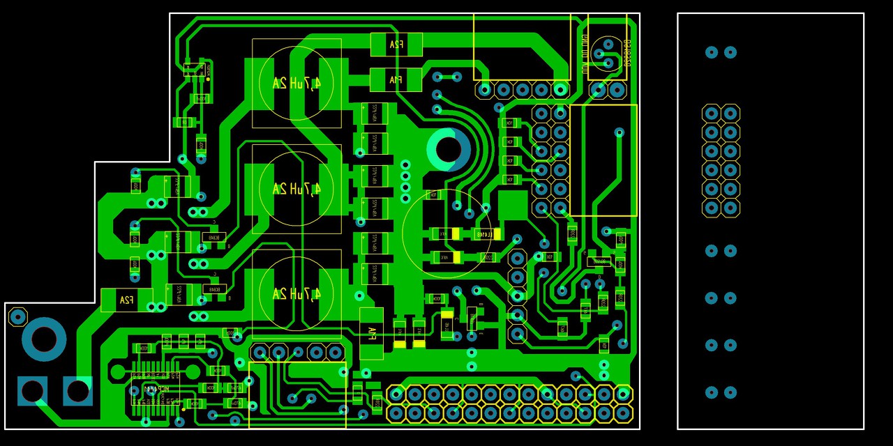

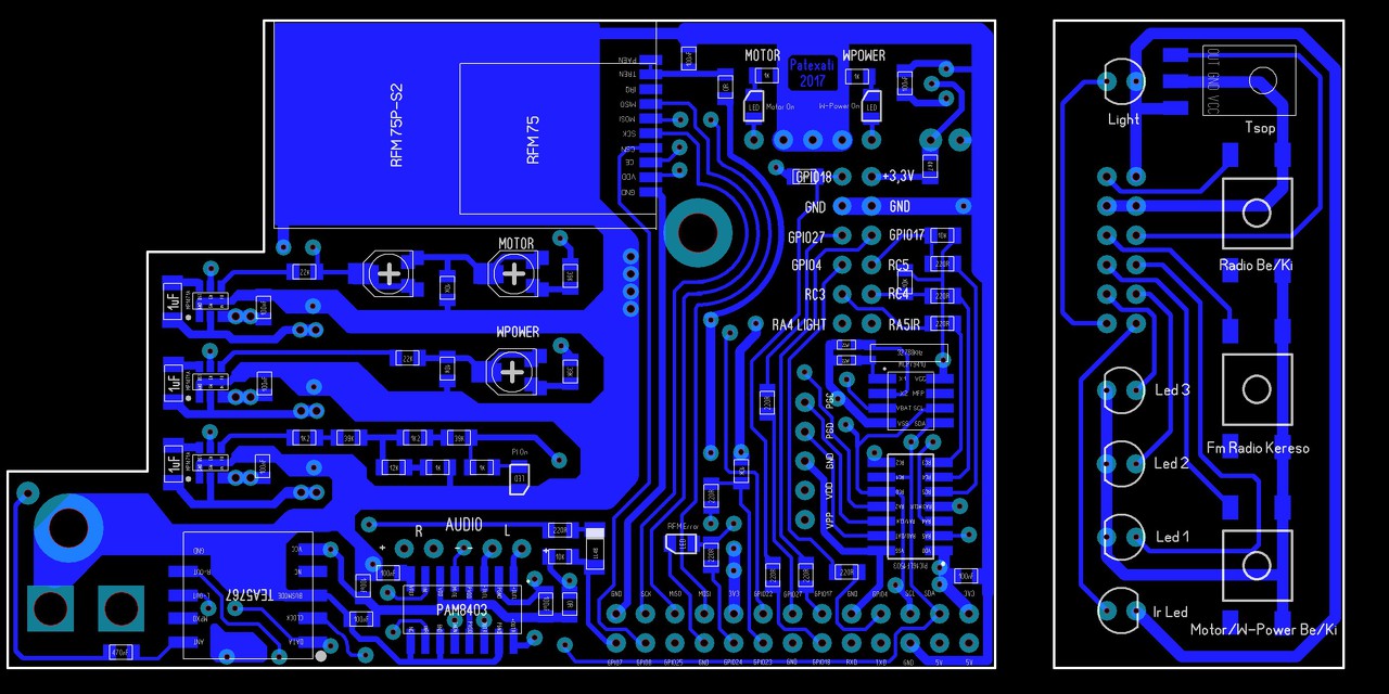

Elkészült a v6 verzió az öcsiből nem tudom lesz e még már nem igen fér rá semmi ezekkel a tervezési paraméterekkel..Egy előlap is van a képen az tervezet de el kell valahonnan indulni ha van esetleg ötletet valakinek meghalgatom ..Én a rádiót egy gombal vezérelném ha hosszan nyomom bekapcsol és ki ha röviden akkor lépteti a csatornát.. Így marad egy gomb valami másra ???

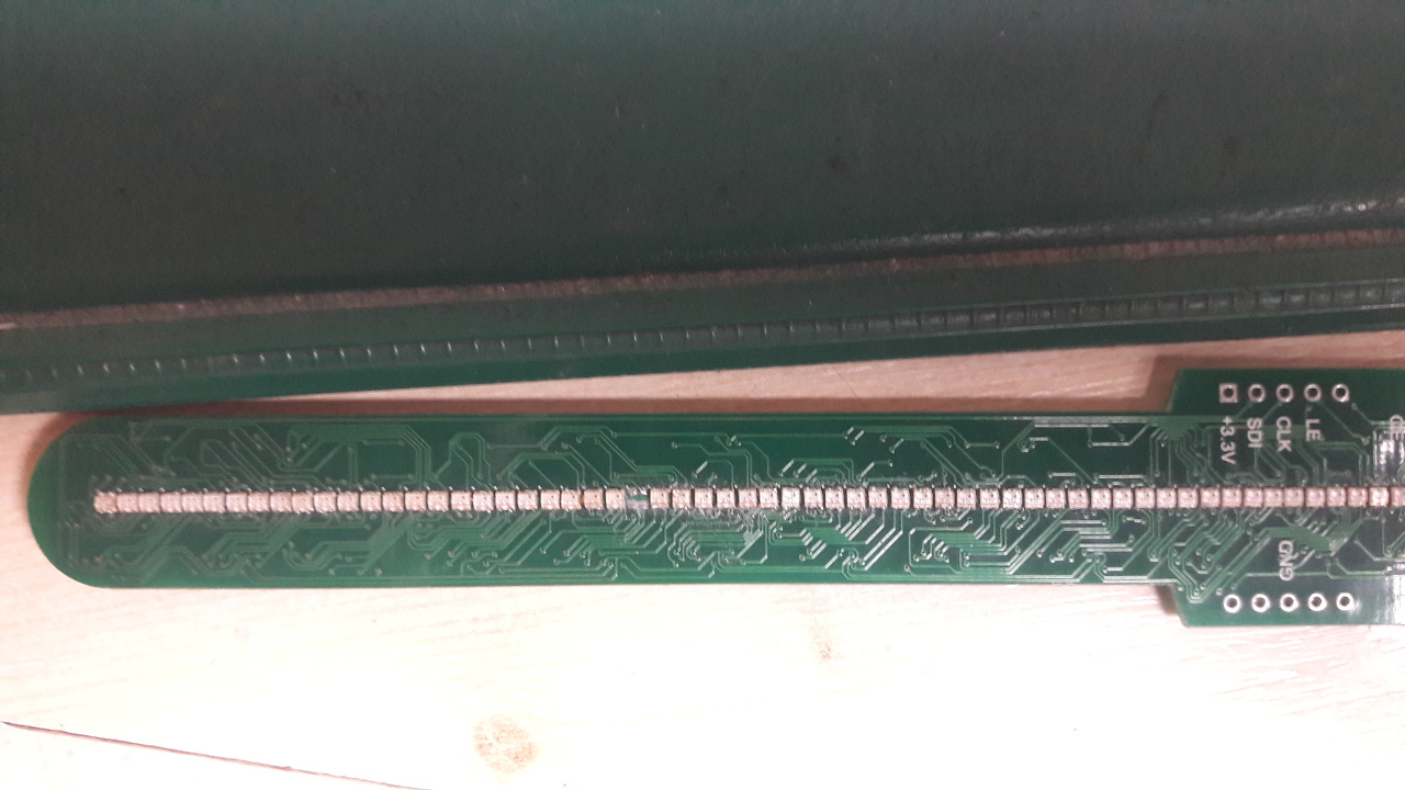

Szeretném megkérdezni, hogy a mellékelt képen, ahol nincs LED, ott elképzelhető zárlat (3-4 pins)?
A kép nem valami jó minőségű, inkább a LED elhelyezkedéséből adódó hibára szeretnék választ kapni. A lényege az, hogy a bal alsó és a bal felső pad-en áthúzást mérek. Levettem az IC-t és a LED-t is a hiba feltárása érdekében. Az IC lábainál nem látok problémát, de ugyan így a LED-nél sem szemmel láthatóan.
A bal felső úgy emlékszem a 12v ami ott megy a ledek alatt végig. Máshol nincs is a panelen 12v. Tehát csak ott lehet átvezetése a bal alsó tetejénél. Ha megtisztitod nem latszik semmi?
Jó lenne egy közeli kép.
Megnéztem egy régi fotomon. Nem a 12v az .
Egyben nagyon érdekes mivel köztük ott van a 12v , mégis zarlatos? Egymáshoz zarlatos vagy gnd hez? Esetleg máshoz?
Sajnos a képből elsőre nem látszik elég jól, de megtisztítottam. Érdekesség az, hogy sehol máshol nem produkálja ezt a hiba jelenséget csak itt. Megnéztem az IC felőli oldalon is, ahol az átvezetés van, de szabad szemmel, sem nagyító alatt nem látok problémát, mármint forrasztásból adódó hibát.
Amit írtam Neked privát üzenetben, hogy barbár módon milyen elven küszöböltem ki a hibát, abból arra következtetek, hogy a 4-es pin-nél valami hiba lépet fel. Lehetséges, csak egyedi, de lehet általános.
Biztos hogy nem általános. Eddig ilyet senki nem tapasztalt. Egyedül patexati mondott valamit hogy tálat hibát de ő is megoldotta. Mindjárt elmondja hogy hol és mit....
Mondod hogy atvagtad. Láttad a rezet is vagy csak próba szerencse alapon kapatad? Ha volt réz gondolom lakkozva is volt. Ha így volt az gyártási hiba lehetett. A terven biztos nem szerepel. Elvileg tesztelik a gyártás után ....De lehet nem mindet? A hozzászólás módosítva: Ápr 17, 2017
Mivel tisztitottad? Denszesszel kell!
Nagyon fontos hogy tökéletesen tiszta legyen mikor áram alá teszed mert a LED driver meghulyul ha marad valami kosz. A folyasztoszer is vezet!!!
Nézd, itt olyan apró átvágás kellett, hogy nekem ilyen minőségű nagyítom nincs. Mindig lépésről, lépésre csináltam, amíg végül jó lett.
De így megoldott a probléma. Lehetséges, csak egy apró gyártási hiba volt. Én nagyon lassan haladok vele, mert minden egyes LED-t és IC-t külön átmérek mielőtt áram alá helyezném. Sőt, még áramot nem is látott! Mivel a műszer hibát jelzett, ezért próbáltam megtalálni az okot. Ha majd minden tökéletesen a helyén lesz, akkor kap áramot, mielőtt újra átmérek minden apróságot! Tudom ez iszonyatos lassú és talán felesleges szöszmötölés is, de én magamban sem bízok! Csak arra lettem volna kíváncsi, hogy nálam van valami hiba vagy általános, illetve valamit én rontottam el építés közben. Sokáig méregettem, próbálgattam mindenféle megoldást, mielőtt az átvágás mellett döntöttem. A sok melegítés miatt a végén már aggódtam az egész panel és a környező ledekért, de túl élték. A hozzászólás módosítva: Ápr 17, 2017
