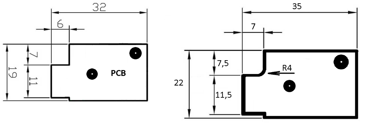

Tudna segíteni valaki egy aprócska kis doboz legyártásában? Természetesen nem ingyen kérem. Csatoltam, hogy miről lenne szó. A képen bal oldalon látható (méretű) nyákhoz kellene egy kis dobozt készíteni. A kép jobb oldalán beírtam a doboz külső méreteit. Ami nem szerepel a képen, hogy 1mm-es falvastagságról és összesen 8mm-es magasságról lenne szó az aljával együtt. Plusz ehhez kellene még egy ugyanekkora alapterületű 1mm vastagságú fedél is, amit utólag rá tudok csavarozni + ragasztani. Így a doboz teljes külső mérete ~35x22x9mm lenne tetővel együtt. A két tömör tüske pozícióját és méretét később adnám meg. Ezekbe a kiálló tüskékbe csavar lenne behajtva, ami rögzítené a fedelet, plusz pozícionálja a nyákot. (d1:3mm; d2: 3,5mm). Van valaki, aki vállalná?

De volna néhány észrevételem. A tapasztalataim szerint az 1mm -es falvastagság nem túl megbízható FDA technológiával. Azon kívül a méreteknél is láttam gondot. A pl a PCB -nél fel van tüntetve egy 11mm es méret de a doboznál ott a kölső méret 11,5. na most ha a 11 mm es PCB hez hozzáadoma a2*1mm es falvastagságot akkor az nem11,5mm. Maximum ha negatív falvastagságod van.
Ezenkívül javasolnék kicsit több szabad helyet a PCB és a doboz között.
Amennyit esetleg segíteni tudok az a 3D modell elkészítése és esetleg STL file konvertálása.

Köszönöm az észrevételt, igen, igazad van, azt kb-ra "méreteztem" ott be. Igazából a doboz külső méretei a lényegesek a 35x22x9mm (fedéllel együtt). Ezt most csak gyorsan paint-be rajzoltam, mert nincs telepítve az autocad.
Milyen falvastagságot javasolsz? A falvastagságon még csak-csak lehet módosítani, mert a nyák még nincs kész, viszont a doboz aljának és tetejének 1-1mm-esnek kellene lennie, mert a nyák alkatrészekkel együtt 6,5mm magas. A 3D modell-t és az STL file-t megköszönöm ha elkészíted, de ha valaki megmondja, mibe kell megrajzolni, megcsinálom én is, bár lehet jobb lenne, ha olyan csinálná, akinek van tapasztalata 3D nyomtatással.
(#) Elektro.on válasza Szebence hozzászólására (») Máj 5, 2017 /
Én a 2 mm -ert javasolnám, esetleg minimum 1,5mm mert túl törékeny lesz. És a PCB és a doboz közé is minimum 1,5-2mm hézag, mert a nyomtatás nem annyira pontos sajnos. Még 20000 Eurós profi gépen sem.
Azt nem tudom mások mivel csinálják a 3D modellt. Nálam nem kérdés Catia vagy NX. De ma korán el kell mennem sajnos . vagy gyorsan kellenek a pontos méretek , vagy jövöhétre tudoma m 3D-t megcsinálni neked. Aztán valakinél szabad nyomtatót kell már csak keresned.

Ráér a jövőhéten, a nyák elkészítéséhez még nincs meg minden alkatrész, plusz ez elég drasztikus méret változást jelent ilyen kis méreteknél (falvastagság + hézag) kb 3mm-rel kisebb nyák kell, szóval még azt is át kell tervenem, aztán kiderül, hogy sikerül-e. Egyébként vevő vagyok bármilyen más ötletre, amivel esztétikus dobozt lehetne készíteni ennek az elektronikának. Nem feltétlen ragaszkodom a 3D nyomtatáshoz, de semmi más nem jutott eszembe.
(#) Elektro.on válasza Szebence hozzászólására (») Máj 5, 2017 / 1
Ha ilyen (nem egyszerú téglatest) doboz kell akkor valószínű ez a járható út. Csak a méreteket kell tisztázni. Én lemodellezem csak nyomtatóst kell találnod aki vállalja.

Tyű, ez nagyon jól néz ki! Jobb, mint az eredeti! Gyorsan megcsináltad. A fentieket figyelembe véve a hétvégén megpróbálom áttervezni kisebbre a nyákot, és ettől függ, hogy melyik oldalon mennyivel lehet vastagabb a nyomtatás. Viszont az aljának és tetejének 1mm-esnek kellene lennie. Bár megpróbálok beszerezni 0,8mm vastagságú nyákot, mert itthon 1,5mm-es van. Akkor ott még lehet nyerni 0,7mm-ert. Ez esetben 6mm magas lenne a nyák alkatrészekkel együtt.
