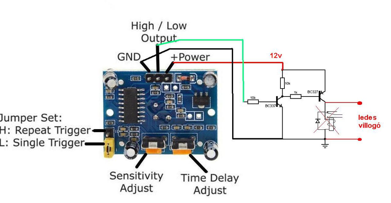

(#) zamatőr válasza Tranzisztor mester hozzászólására (») Máj 10, 2017 /
A H17133 3,3v stabilizátor adja a tápfeszt így nem adhat ki nagyobb kapcsoló jelet ( nem látok a panelen + kapcsoló tranzisztort). Megoldás lehet npn kapcsoló tranzisztor vagy optocsatoló ha az érzékelő kimenő jele terhelhető az opto led áramával.

(#) Tranzisztor mester válasza zamatőr hozzászólására (») Máj 11, 2017 /
Értem, köszönöm. Ezt az NPN kapcsoló tranzisztort hogyan kell elképzelni? Milyen tranzisztot jó hozzá? Hogyan kell bekötni?
(#) zamatőr válasza Tranzisztor mester hozzászólására (») Máj 11, 2017 /
Egy lehetőség.
Nagyobb áramra a BC327 helyett TIP125 vagy hasonló darlingtont is tehetsz,

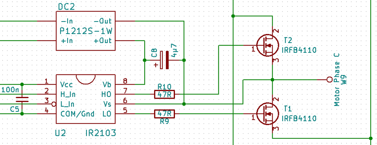

(#) RoliNyh hozzászólása Máj 12, 2017 /
Helló!
Egy TO220 -as tokos IRFB4110 FET lába elvisz szerintetek 72V -on 30A -t, elég a keresztmetszete, vagy inkább párhuzamosítsak két FET -et különkülön G ellenállással? Elektromos kerékpár BLDC motormeghajtó FET -ről van szó...

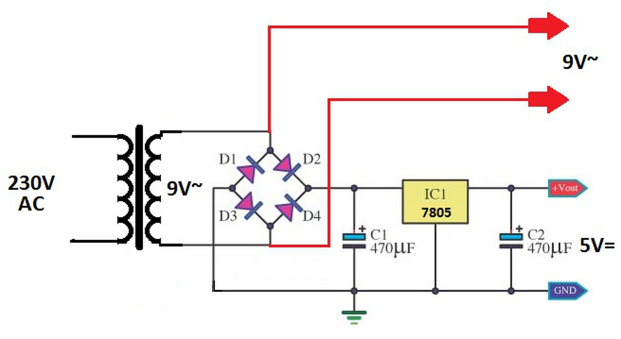

(#) gerry hozzászólása Máj 12, 2017 /
Üdvözlet!
Szeretném megkérdezni, hogy mennyire szabályos a melléklet szerinti kettős tápegység kialakítása? Amire szükség van az 9V AC és 5V egyen feszültség. Mindkét "ágban" max 1A terhelés lenne. Ha jó a kialakítás, akkor egy 9V 20VA-es trafó elég a feladatra? Köszönöm!
(#) granpa válasza gerry hozzászólására (») Máj 12, 2017 /
Bírná, főleg, ha nem egyszerre terheled a 2 ágat. Jóni, jó, csak a gerjedés elleni 100/300 nF -okat ne feledd ki. Valamint hűtéssel sem igazán bírná az 1 A-t a 7405 (van olyan, ami bírja, vagy fejeld meg 1 tranyóval; adatlap szerint).
A hozzászólás módosítva: Máj 12, 2017
(#) gerry válasza granpa hozzászólására (») Máj 12, 2017 /
Rendben! Csak egy rajzot alakítottam át. Természetesen az adatlap szerint szeretném majd kialakítani a végleges kapcsolást. Köszönöm.
(#) vargaf válasza granpa hozzászólására (») Máj 12, 2017 /
A 7805 előtt a 470 µF kevés lesz, ha 1 A terhelést szeretne rákötni.

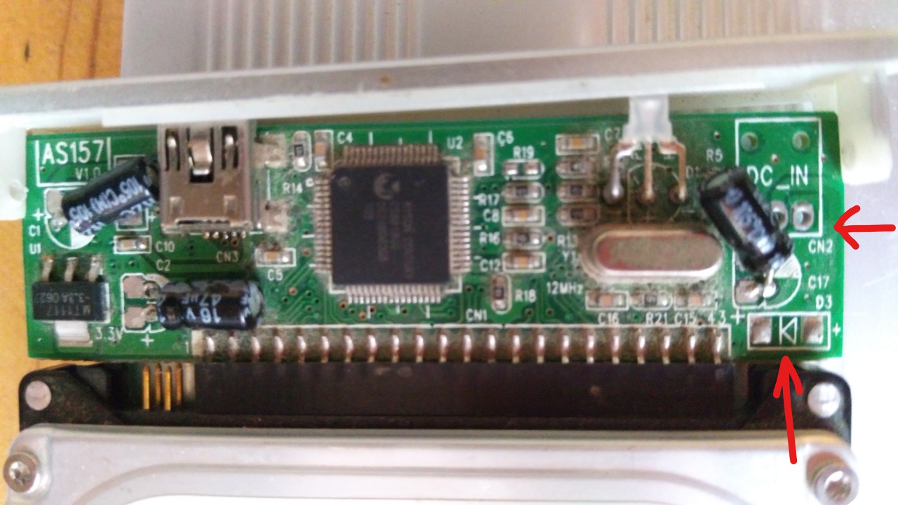

(#) Fidel válasza abcdabcd hozzászólására (») Máj 12, 2017 /
Tényleg lemaradt, egy 2,5-ös ide HDD.
A képen látható panel van hozzá, ezt már próbáltam kérdezni, de nem jutottam előrébb, hogy ott a helye egy tápcsatlakozónak, meg egy dióda hiányzik a panelről, ha ezeket beleraknám, akkor lehet, hogy mehetne rá külső táp is?
Nem értem, hogy mit próbálsz elmagyarázni, hogy csak a HDD felé menjen az usb-s Y kábel?
Ez a gyári kábele, egy mini usb van rajta, ez megy a külső házba, ebből jon ki egy kábel, ami egy normál usb A csatlakozó, és innen megy tovább egy másik usb csatlakozóba, ami szintén usb A. Hol kéne megszakítanom, hogy csak a hdd kapjon tápot róla?

(#) Bakman válasza RoliNyh hozzászólására (») Máj 12, 2017 / 1
Adatlap szerint bírja.
(#) granpa válasza vargaf hozzászólására (») Máj 12, 2017 /
Ezt már nem mertem odaírni. 1 A/2mF
(#) RoliNyh válasza Bakman hozzászólására (») Máj 12, 2017 /
Azt látom én is hogy elbírja, de a lába 0.5*0.8 mm (tolómérővel mértem) akárhogy számolom,
ez csak 0.4mm².
A kérdés inkább az, valóban átmegy ezen 30A gond nélkül?
Ha átszámolom, ez 75A/1mm² lenne... Szóval inkább beterveztem kettőt.
(#) Pafi válasza RoliNyh hozzászólására (») Máj 12, 2017 / 1
Igen, átmegy, ezért is írja az adatlap. Nyilván célszerű rövid lábbal és vaskos elvezetéssel szerelni. De te vagy a konstruktőr...
(#) RoliNyh válasza Pafi hozzászólására (») Máj 12, 2017 /
Igazatok legyen, remélem nem olvad ki...
