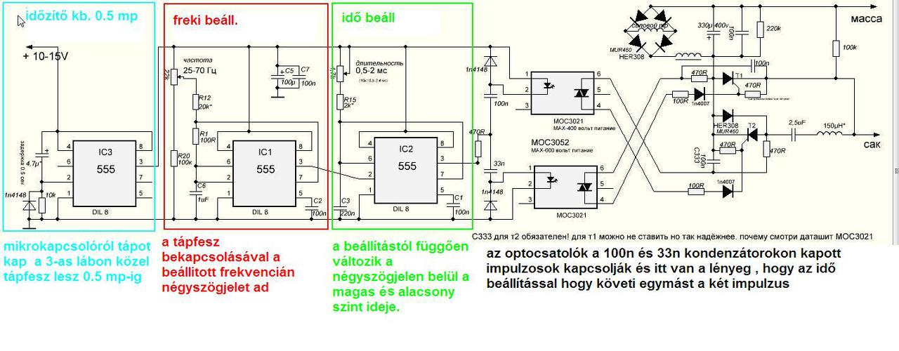

Az a kérdésem, hogy az idő beállítás az IC2 kimenetén (3 láb) a magas vagy az alacsony szint idejét érinti. A T1 késleltetés T2 vagy T2 késleltetés T1 a kapcsolási sor. Köszönöm.
Hello! Nem egészen érthető amit kérdezel.
- Az IC1 egy astabil kapcsolás, ami egy lefutó rövid idejű trigger jelet állít elő IC2 számára. A frekvenciája a 22kohm-os potival állítható. - Az IC2 egy monostabil multi. A 2-es lábra érkező trigger jel hatására a kimenete magas szintre vált. A C3*(R15+Poti) idejétől függően visszavált alacsony szintre. Újbóli impulzust ismét a trigger jel váltja ki. - Az IC3 kapcsolása szerintem hibás, a cél gondolom az lett volna, hogy az impulzusok csak 0,5sec ideig tartsanak. (De pld. a 6-os láb nem lóghat a levegőben..)
Az időzítőt értem - T1 kapcsol, késleltetés után T2 .
Az IC3- mikrókapcsolón keresztül kap feszültséget 0.5 mp után kikapcsol és ha a kapcsolót elengedem majd újra megnyomom akkor indul újra az időzítés. Milyen kapcsolást használjak az IC3 -nál ? Köszönöm
Így van esély, hogy úgy fog működni. De a C5 kondit vedd ki, mert lehet az IC3 hasmenést kap tőle.
