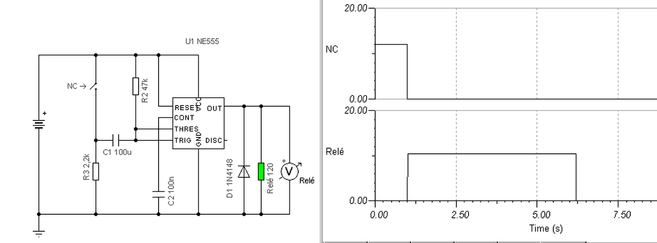

(#) proli007 válasza Gulyasman hozzászólására (») Máj 29, 2017 /
- Elsőként az inverter felesleges, mert az "NC" gondolom egy független kontaktus. Ha pedig így van, akkor azt a tápra kötve a lehúzó ellenállásán egy alacsony szintű jelet ad a bontásakor. De ha a GND-re kötöd a kontaktust és felhúzó ellenállást használsz, akkor egy magas szintet ad bontásakor. Az pont az ivertáltja az elsőnek.
- Másodsorban nézd meg a rajzodat, Te az inverterrel tápláltad meg az 555-öt. Ez nem lehetséges, mert egy CMOS kimenete nem terhelhető még ennyivel sem, hát még ha az 555 a relét is próbálja meghajtani. Nézd meg a CMOS terhelését az adatlapon, néhány mA csak. (Egyébként egy CMOS nem használt bemeneteit soha nem illik a levegőben tartani, annak határozott logikai jelre van szüksége.)
- Tehát ha az 555-el hajtod meg a relét, akkor annak fix tápfesz kell. (Másik lehetőség az lenne, ha az inverter helyett pld. egy tranyót alkalmaznánk az 555 táp kapcsolására.)
- De rajzoltam egy megoldást amit el lehet követni ebben a felállásban. De a bementi jelnek hosszabb ideig fenn kell állni, mint a késleltetés ideje. Különben rövidül az. De ha az "NC" jel csak egy impulzus, akkor célszerű az 555 népszerű monostabil kapcsolását alkalmazni. Valamint a Tr bementet egy differenciáló tagon keresztül működtetni.
- Elvben az LM317-nek 3V-ot kellene adnia. De a be és kimenetére illik gerjedésgátló kondikat tenni. És az alapterhelésének 5mA felett lenni. Ellenőrizd az LM317 bekötését, mert gyanús, hogy az nem jól van. (Nézd meg az adatlapját")

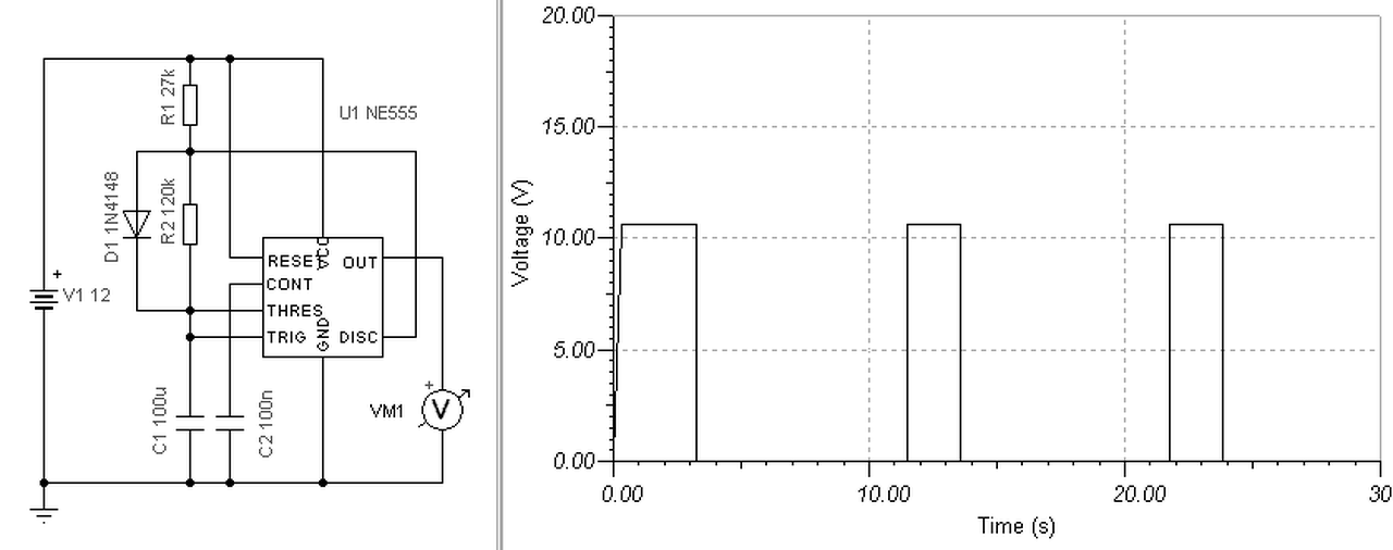

Szükségem lenne némi segítségre!
10 másodperces időközönként szeretnék +8-12v-t max 2 másodperc időre kapcsolgatni.
Megoldható-e 555-tel, ha igen akkor kaphatok egy kapcsolást?
Előre is nagyon köszönöm!
Vili
A hozzászólás módosítva: Máj 31, 2017
(#) proli007 válasza halasiwilly hozzászólására (») Máj 31, 2017 /
Hello! Ha erre gondoltál.. De ez a "+8-12V" kissé homályos mit is takar. Az első 2sec bekapcsolás hosszabb lesz. De a többi már egyforma. (Oka, hogy a kondinak az első ütemben 0..8V-ra kell töltődnie, a többiben pedig 4..8V-ig.)

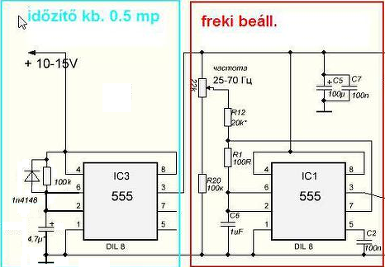

(#) zamatőr hozzászólása Jún 15, 2017 /
Az a kérdésem, hogy az idő beállítás az IC2 kimenetén (3 láb) a magas vagy az alacsony szint idejét érinti. A T1 késleltetés T2 vagy T2 késleltetés T1 a kapcsolási sor.
(#) proli007 válasza zamatőr hozzászólására (») Jún 15, 2017 / 1
Hello! Nem egészen érthető amit kérdezel.
- Az IC1 egy astabil kapcsolás, ami egy lefutó rövid idejű trigger jelet állít elő IC2 számára. A frekvenciája a 22kohm-os potival állítható.
- Az IC2 egy monostabil multi. A 2-es lábra érkező trigger jel hatására a kimenete magas szintre vált. A C3*(R15+Poti) idejétől függően visszavált alacsony szintre. Újbóli impulzust ismét a trigger jel váltja ki.
- Az IC3 kapcsolása szerintem hibás, a cél gondolom az lett volna, hogy az impulzusok csak 0,5sec ideig tartsanak. (De pld. a 6-os láb nem lóghat a levegőben..)
(#) zamatőr válasza proli007 hozzászólására (») Jún 15, 2017 /
Az időzítőt értem - T1 kapcsol, késleltetés után T2 .
Az IC3- mikrókapcsolón keresztül kap feszültséget 0.5 mp után kikapcsol és ha a kapcsolót elengedem majd újra megnyomom akkor indul újra az időzítés. Milyen kapcsolást használjak az IC3 -nál ?
Köszönöm
Így van esély, hogy úgy fog működni. De a C5 kondit vedd ki, mert lehet az IC3 hasmenést kap tőle.

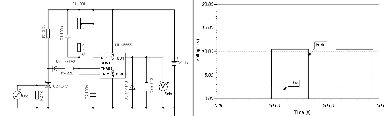

Egy olyan kapcsolást szeretnék 555-el megoldani hogy van 2.5v feszültségem. Ha ez a 2.5v megjelenik akkor az 555 meghúz egy relét és addig benntartja amig a 2.5v fenn áll. Ha a 2.5v eltűnt egy trimmerrel szeretném szabályozni kb 0-10sec időtartamra hogy meddig maradjon bent a relé.
12v tápfeszültségem van mellé. Előre is köszönöm az ötleteket.
(#) proli007 válasza ppeti84 hozzászólására (») Júl 9, 2017 /
Hello! Ez pont 2,5-ra kapcsol, mert a TL431-nek ennyi a referenciája. De lejjebb nem lehet vinni, csak feljebb egy osztóval. A 100k-val lehet az időt szabályozni, de nullától analóg módon nem szabályzunk időt. (Meg szükség sincs ilyesmire.)
(#) ppeti84 válasza proli007 hozzászólására (») Júl 9, 2017 /
Szia.
Annyira nem lényeg hogy pont 2,5v-ra kapcsoljon, csak kb annyi feszültségem lesz impulzusnak aminek el kell indítsa. Ha ez a feszültség megszünik akkor kell az időzítés induljon tervem szerint olyan 2 másodperc amit késleltenie kell.
Akkor a bemeneten egy mezei tranyó is megteszi a TL helyett.
