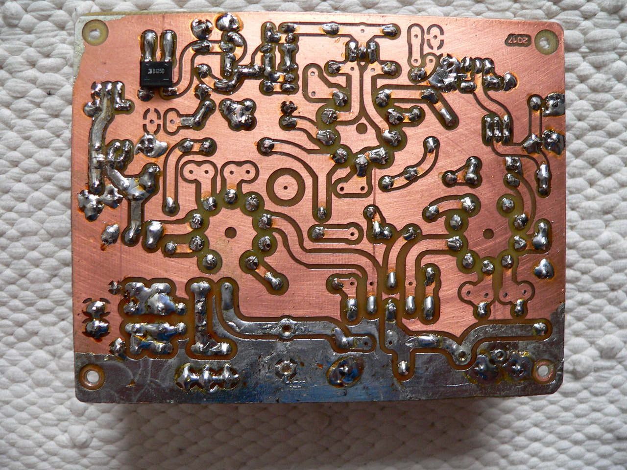

Amikor elkezdtem 3-4 éve csővel foglalkozni, már volt-van 40 évem elektronikával, időnként félvezetős erősítőkkel is dolgom. A nyáktervezésnél egy kicsit át kellett állítanom a szemléletet, mert a csöveseknél aztán nagyon nem mindegy a vezetékezés, egyenirányítás, földvezeték vitele. A csöves áramköröknél a légvezetékezést nem próbálom ki, a csöveseknél vagy átvettem és újrarajzoltam egy profi nyákját, illetve magam is próbálkoztam, amit újragondoltam és kedvem is lelem az ajánlott, telifóliás és legömböklyített nyákrajzolásban. Amit legutóbb átvettem, újrarajzoltam, azt egy külföldi diy fórumon tudós amatőr hozta eredetiben létre, amiért utánépítettem, az a sorai miatt, amikor már használatban volt a mű: Idézet: „Rootz: Az erősítő jelenleg atyáim házában szól, és élvezi, hogy minden nap, amely szerint minden, az időjárás ez vinil vagy digitális, jobban hangzik, mint valaha. Egy nagy köszönet Ian és egyéb közreműködők erre design és a támogatást! ” Persze itthon bizonyára van olyan, aki az eredeti megépítése nélkül, "látatlanba, hallgatatlan" is jobbat csinál, na ja. A B1 nyák a saját kutyulmányom, másfél évvel ezelőtt grundoltam össze, ma már sokkal ergonómikusra és szebbre tudnám... Majd legközelebb.

Eddig nyákkal dolgoztam de most ezt próbálom.
