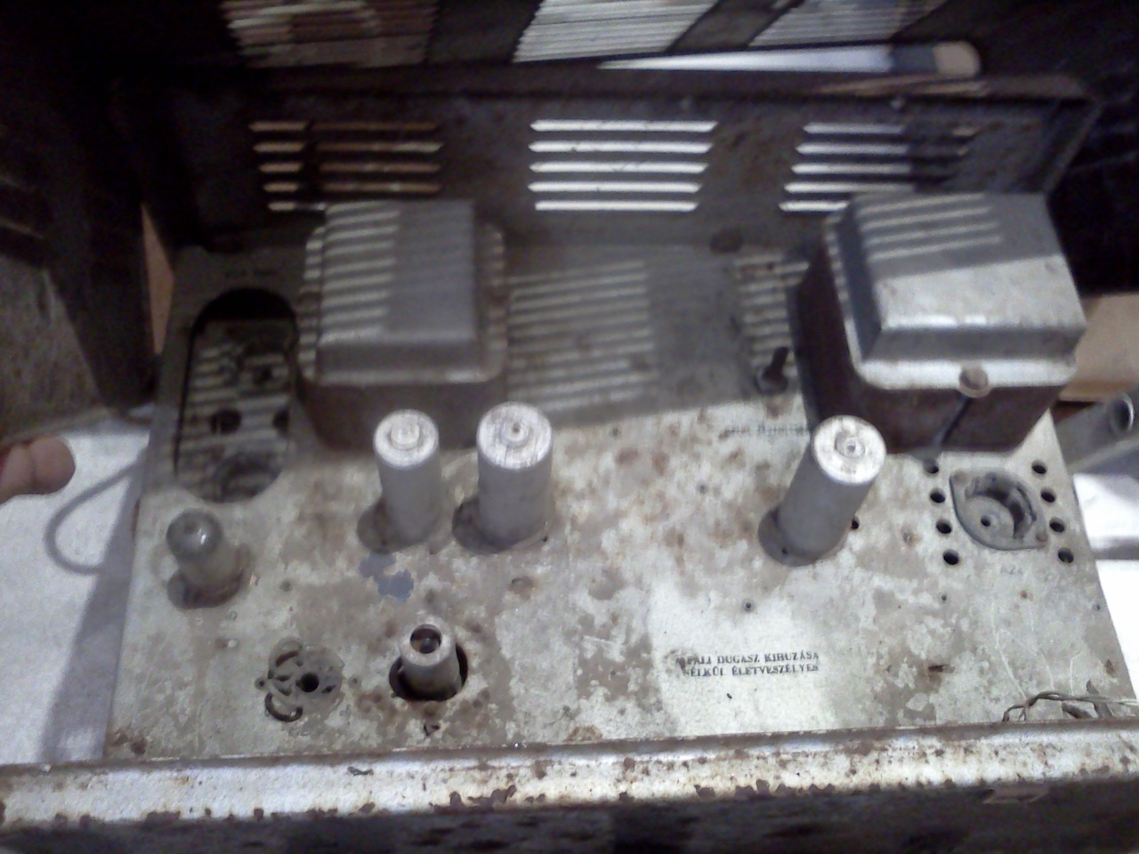

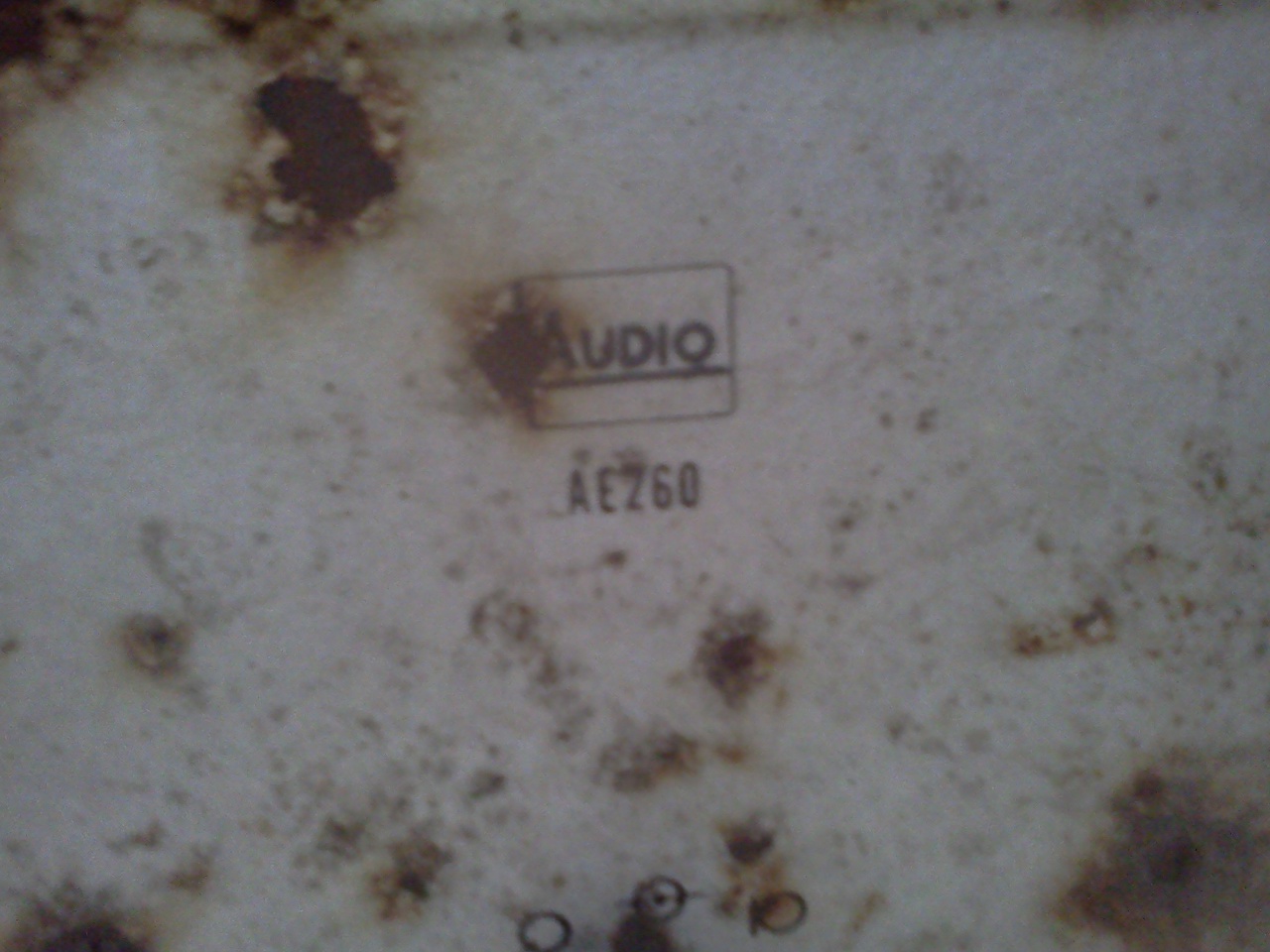

Van három régi rozsdás csövesem.
Lehet ezekből még erősítő? Esetleg ha valaki szeretne ilyen rozsdás nehéz készüléket?
Én írtam pm-t...

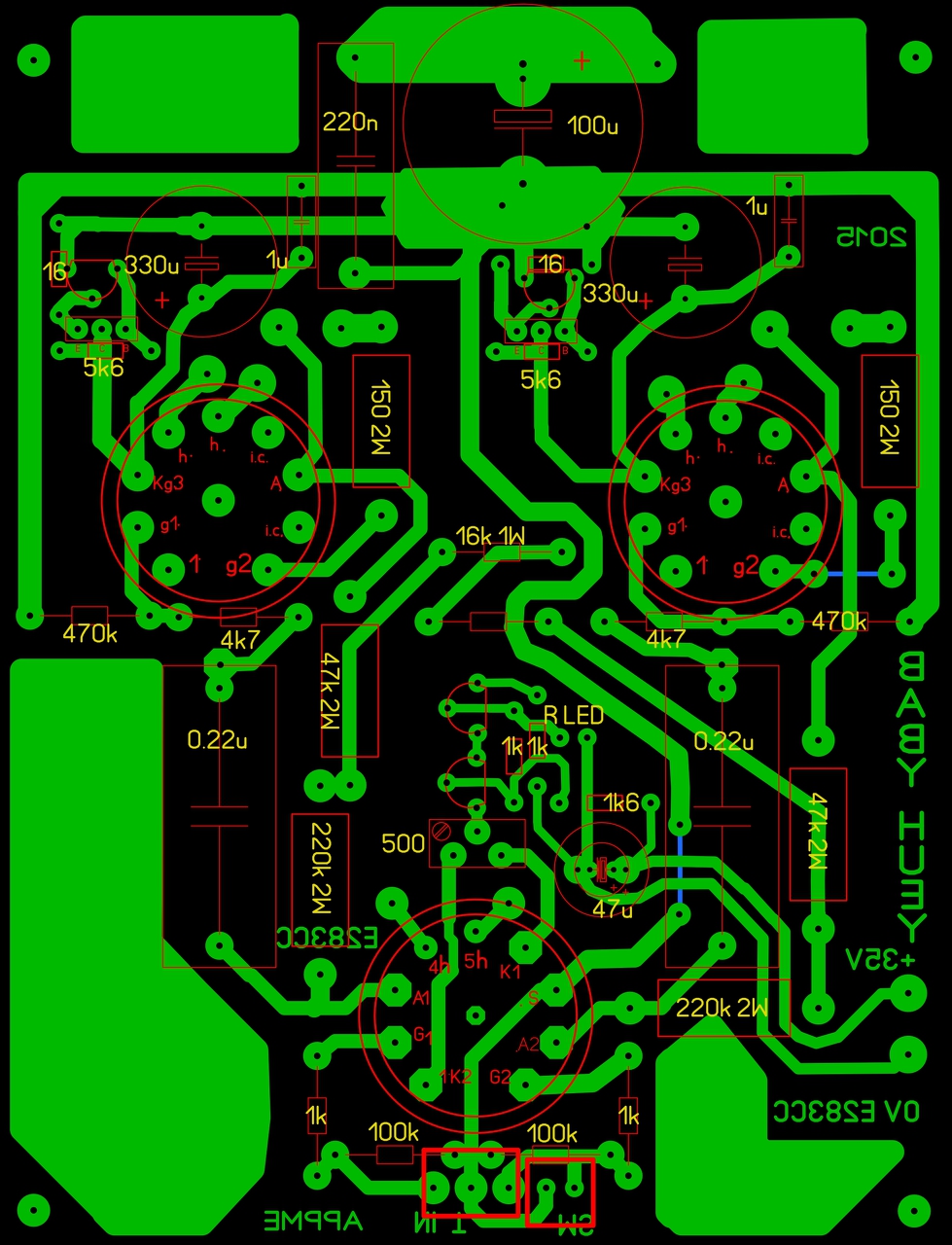

Amikor elkezdtem 3-4 éve csővel foglalkozni, már volt-van 40 évem elektronikával, időnként félvezetős erősítőkkel is dolgom. A nyáktervezésnél egy kicsit át kellett állítanom a szemléletet, mert a csöveseknél aztán nagyon nem mindegy a vezetékezés, egyenirányítás, földvezeték vitele. A csöves áramköröknél a légvezetékezést nem próbálom ki, a csöveseknél vagy átvettem és újrarajzoltam egy profi nyákját, illetve magam is próbálkoztam, amit újragondoltam és kedvem is lelem az ajánlott, telifóliás és legömböklyített nyákrajzolásban. Amit legutóbb átvettem, újrarajzoltam, azt egy külföldi diy fórumon tudós amatőr hozta eredetiben létre, amiért utánépítettem, az a sorai miatt, amikor már használatban volt a mű: Idézet: „Rootz: Az erősítő jelenleg atyáim házában szól, és élvezi, hogy minden nap, amely szerint minden, az időjárás ez vinil vagy digitális, jobban hangzik, mint valaha. Egy nagy köszönet Ian és egyéb közreműködők erre design és a támogatást! ” Persze itthon bizonyára van olyan, aki az eredeti megépítése nélkül, "látatlanba, hallgatatlan" is jobbat csinál, na ja. A B1 nyák a saját kutyulmányom, másfél évvel ezelőtt grundoltam össze, ma már sokkal ergonómikusra és szebbre tudnám... ![]()

![]() Egy pár EL84 és egy ECC83(85) valamint egy M102/b méretű vasmagra megtekert ellenütemű kimenőtranszformátorral 12-15W-kimenőteljesítmény mellett, szebb hangot lehet produkálni, mint a sokat emlegetett 300B-csővel, vagy az orosz 6c33c-el. A 6c33c zabálja a fűtőteljesítményt, meg kell hajtani rendesen, akkor egész elfogadhatóan szól. A 300B cső egy legenda, ezt is meg kell hajtani, hogy szóljon, de nekem ennek a hangja nem tetszett sohasem, torz, fátyolos, elfolyó mélyek, zavaros megszólalás. Nyilván aki az egy-két hangszeres Jazz-zene híve, annak ez a hang tökéletes, a nonpluszultra. Nekem az SE(Single-Ended, avagy A-osztályú-együtemű) erősítők hangzása nem jön be, de lehet, hogy a teljesítmény(5-10W) korlátok is ehhez hozzájárulnak. Készülőben van egy csöves előerősítőm és majd utána egy 2x50W-os végfok, a mérési eredményekről majd beszámolok, ha lesz rá érdeklődő. Szóval nem csak prédikálom a csövest, használom is. ![]() Üdv!

Idézet: „Az ECC83 nem jó a két oldal külön erősítéséhez, mert nagy az áthallás, és még gerjedés is lehetséges a nagy erősítése miatt.” Valamit nagyon nem jól csinálsz, ha ez a tapasztalatod.
