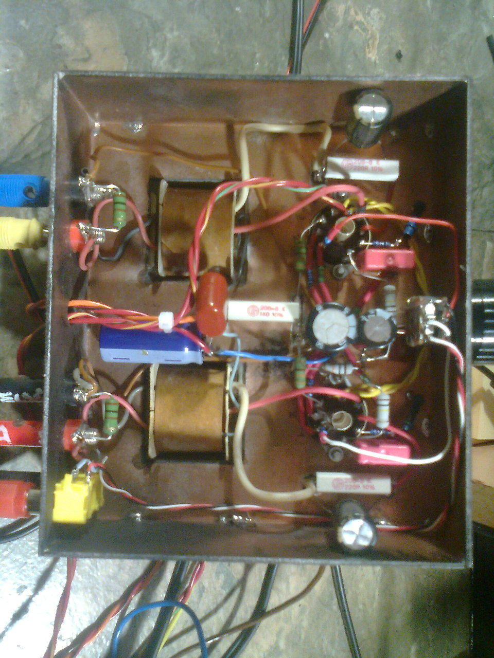

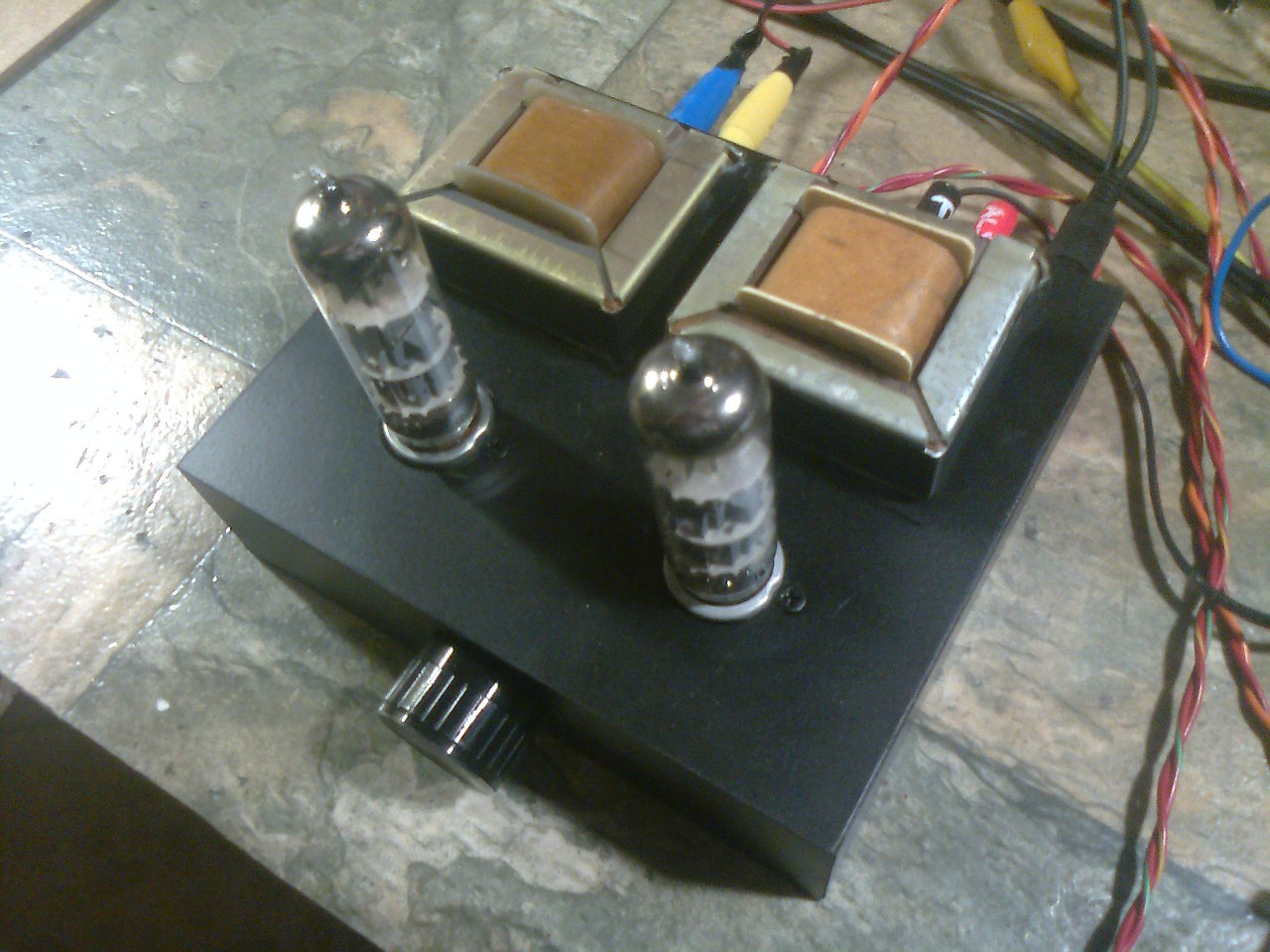

(#) sandor1632 hozzászólása Jún 9, 2017
Ez is rádió trafókból készült, tűrhető a hangja.
Konyhába tökéletes..
150x130x40mm az egész kaszni. NYÁK lemezből van, így a fólia része használható szerelésre, nem kell légszerelni..
Táp külön dobozba kerül majd.
