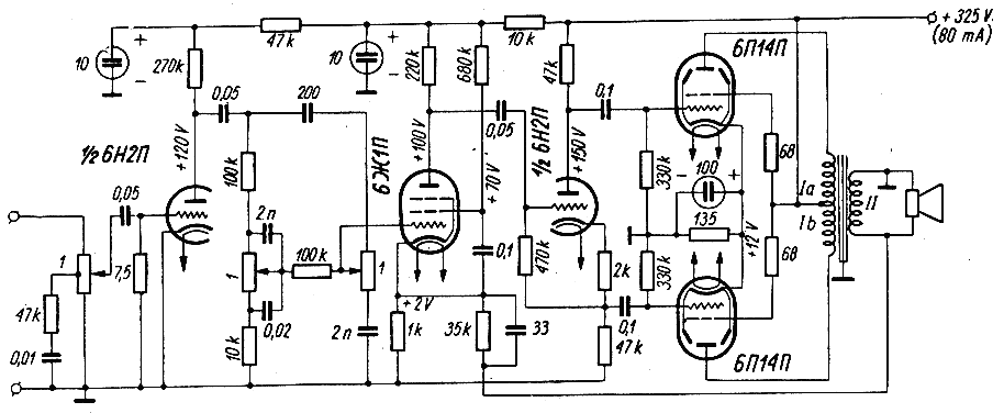

én ellenuttemu erositot épitek 6P14 vég pentodákal
sztereoba persze 4 kell,de meg is hálája 2*15watot ad le
Az biztos jó lesz. Én is fogok majd pp-t építeni pcl86 vagy el84/6p14p csövekkel. Csak a kimenő lesz nekem nehézkes hozzá. Megosztod velünk a kapcsolási rajzot?
Erre van egy halom rajz. Pl.

Én a pp-re gondoltam. El84 se már van. Én triódával (ecc85) hajtom a 84-et.
A PP-sem lehet rossz
