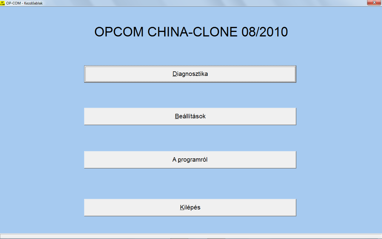

Idő közben megjött az OPCOM, ki az aki rendelkezik vele és tud is segíteni néhány kérdésben?

(#) Georgee válasza levaitamas hozzászólására (») Jún 14, 2017 /
A klón opcom tud dolgozni az eredeti magyar szoftverrel? Mert kéri, hogy regisztráljam a programot.
(#) levaitamas válasza Georgee hozzászólására (») Jún 14, 2017 /
Sajnos csak tapasztalattal tudok szolgálni. Nekem is klón van és magyar nyelvű programmal használom (szerencsére ritkán van rá szükség). Munkahelyi gépről írok, de estére megnézem a sajátomat, hogy milyen programmal működik az OpCom.
Örök hálám
Nekem a 08-2010-es verzió fut.
(#) Georgee válasza levaitamas hozzászólására (») Jún 15, 2017 /
Sikeresen elindítottam a gyári programját. Blokkolta az eszközt
(#) levaitamas válasza Georgee hozzászólására (») Jún 15, 2017 /
Hű, az nem annyira jó hír. Közben feltettem win7-re is. 39MB a program.
És a vicc, hogy nem tudok ráfrissíteni, mert a pickit nem látja az eszközt, a flashelő program kiolvassa de nem írja.
