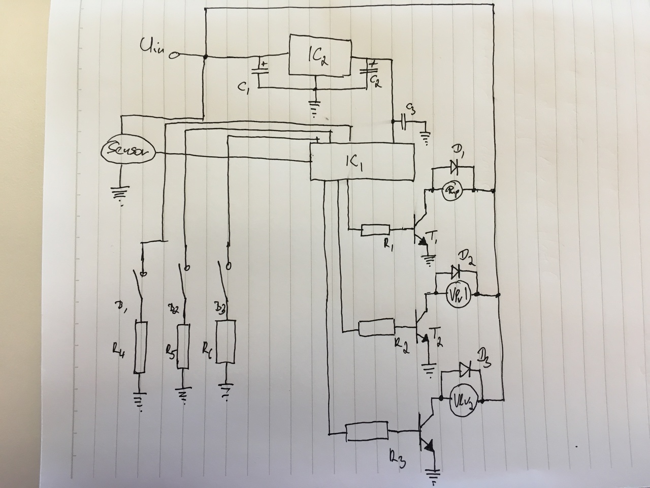

(#) Balint133 hozzászólása Júl 7, 2017 /
Szeretnek epiteni egy automata kis hobbi ontozot a teraszunkra amivel par palantat tudok programozottan ontozni, az alabbi kapcsolasi rajzot vazoltam fel (lsd. csatolmany). Sajnos nem vagyok nagyon jaratos aramkorok tervezeseben igy a velemenyetek szeretnem kerni, hogy az alapelgondolas mukodokepes lehet e? Az ertekeket meg nem szamoltam ki, de amit eddig biztosan tudok:
IC1: Atmega328p (Arduino)
IC2: LM7805
Sensor: Egy egyszeru atfolyasmero Hall sensor
Pmp: 12V 4.8W mini vizpumpa
Vlv1,2: 12V solenoid szelep
Labkiosztas nincs a rajzon, azt nem tudom fejbol. Lenyeg, hogy stabil 5V megy az IC-be a laban egy 100nF keramia kondival. B1,2,3 pedig 3 kimeneti labra csatlakozik amin be van kapcsolva a belso 20k felhuzo ellenalas.
Illetve tud valaki valami jo konyvet, amibol meg lehetne tanulni analog aramkorok tervezeset? Annyira jo lenne megerteni, hogy hogyan is mukodnek a kapcsolasok nem csak legyartani a nyakot es osszeforrasztgatni. Arra barki kepes
Messze vagyok a profi szinttol, de azt azert tudom, hogy hogyan mukodi egy op-amp, tranzisztor, dioda meg a passziv elemek. Annyi konyvet talaltam a neten de ugy erzem, hogy a boseg zavara miatt nem a megfelelo darabbal fogok kezdeni. Elso jeloltem: Analog Circuit Design: A Tutorial Guide to Applications and Solutions
Elnezest a papiros rajzert, most reggel a vonaton skicceltem ill az ekezetek hianyaert, angol billentyuzet + almagep nem egyszeru atallitani
(#) kadarist válasza Balint133 hozzászólására (») Júl 7, 2017 / 1
Szia! Írj be egy öntözős topikba, mert ott azonnal találsz megoldást a kérdéseidre: Keresés. Ezen kívül használj ékezeteket és írásjeleket, mert ez itt alap.
A kezdőknek egy jó könyv: Bővebben: Link.
(#) RoliNyh válasza Balint133 hozzászólására (») Júl 7, 2017 / 1
A rajz jónak tűnik, annyi kivételével, hogy ha testre kapcsol a nyomógomb, akkor nem kellenek alá
(R4, R5, R6) az ellenállások. Mivel a belső felhúzó ellenállásokat aktiválod (mint említetted), és ha bent vannak a nyomógomb alatt is az ellenállások, akkor tulajdonképpen egy feszültségosztót hozol létre mind a három lábon. Tehát ha benyomod a gombot, az osztásaránynak megfelelő feszültségszint fog megjelenni a bemeneti lábon, nem pedig a test. Ha ez a szint a billenési küszöb környékén (neadj isten felett) van, nem fogja érzékelni, hogy történt gombnyomás, vagy a bemenet "peregni" (le/fel kapcsolgat egyfolytában) fog...
A hozzászólás módosítva: Júl 7, 2017
(#) vargham válasza Balint133 hozzászólására (») Júl 7, 2017 / 2
Én inkább MOSFET-et használnék BJT helyett. Vannak nagyon jó, logic level FET-ek. Egészen kicsi tokozásban is képesek több Ampert kapcsolni, miközben a gate-en gyakorlatilag nem folyik áram, kevésbé terheled a mikrokontroller kimenetét.

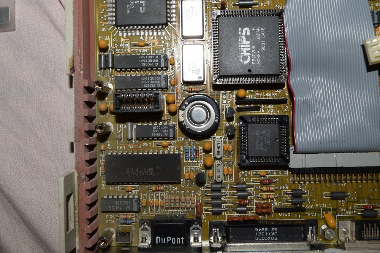

(#) Sanyesz5 hozzászólása Júl 8, 2017 /
Egy 286-os laptopot készülök újra kondizni, táp rész egy külön panel, itt a lapon viszont van egy kondi, egy úgynevezett backup kondenzátor. Eddig nem láttam ilyen típust, először benéztem alaplapi elemnek, létezik hogy nincs elem egy lapon? Illetve ha már újra kondizás, akkor őt is illene cserélni, mi a szerepe itt vajon?
(#) abcdabcd válasza Sanyesz5 hozzászólására (») Júl 8, 2017 /
Itt nézted a kondit? Bővebben: Link
Vagy "supercap" néven is találhatsz hasonlókat, máshol...
(#) jani1987 hozzászólása Júl 8, 2017 /
Unokaöcsémnek tervezek karácsonyra egy önműködő pályán közlekedő járművet. A lényege az lenne, hogy a pálya végén egy kapcsoló megfordítaná a menetirányt és ez oda vissza menne. Van javaslat?
(#) Sanyesz5 válasza abcdabcd hozzászólására (») Júl 8, 2017 /
Itt, ugyanaz a típus, méret!
(#) Bakman válasza Sanyesz5 hozzászólására (») Júl 8, 2017 /
Felesleges cserélni, ezeket úgy használják alaplapokon (is), hogy az élettartamuk örök élet és egy kicsi.

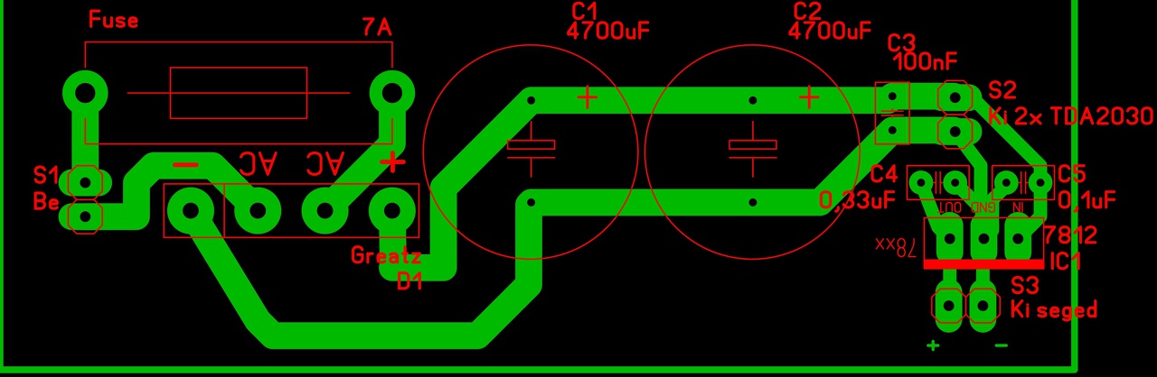

(#) kenikl hozzászólása Júl 8, 2017 /
után építettem a következő elemeket az erősítőmhöz, és egyenlőre úgy néz ki minden szépen működik. A következő a tápegység megalkotása ezekhez az elemekhez:
Erősítő 2x TDA2030 hídkapcsolásban
LM1036N hangszínszabályzó
Kivezérlésmérő
Toroid trafó ami biztosítja a kellő tápellátást
Ehhez a 3 részhez készítettem egy tápegység vázlatot. Elméletileg semmi extra egy egyszerű egyenirányítás után a 2x 4700µF-os pufferkondi illetve a 100nF hidegítés.
Valamint a létrehozott egyenirányított feszültségből készítenék egy 12V-os stabilizált feszt a kivezérlésjelzőnek és a hangszínszabályzónak.
Szerintetek ez a nyákterv megfelelő és jól rajzoltam bele mindent?
Köszönöm a segítséget.
A hozzászólás módosítva: Júl 8, 2017
(#) reloop válasza kenikl hozzászólására (») Júl 9, 2017 / 1
Szia! A puffer negatív a 7812 GND-re menjen!
(#) kenikl válasza reloop hozzászólására (») Júl 9, 2017 /
Helló,
javítottam. Egyébként a majdnem 7A-es áramfelvétel mellé milyen széles vezetősávokat érdemes használni? Ezek most 2mm-esek de gondolom ezt még érdemes lenne majd átfuttatni ónnal.
Köszi a segítséget
(#) Gafly válasza kenikl hozzászólására (») Júl 9, 2017 /
Greatz -> graetz
Ha nem számítógéppel terveznél, akkor nyugodtan használhatnál szélesebb vezető sávokat is több helyen...
