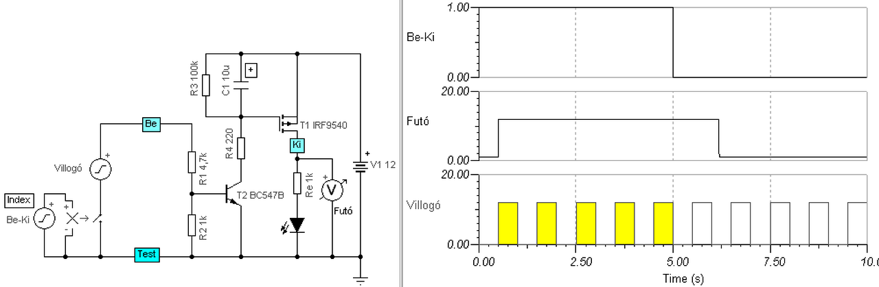

Hello! Így pld. megoldható. (A Led és az Re ellenállás csak a futó áramkörét modellezi, mint ahogy a Be és Test pontoktól balra eső rész az irányjelzőt és annak be-ki kapcsolását.) De amit a kollégák írnak, megfontolandó ilyenek használata esetén..
(#) gabi679 válasza proli007 hozzászólására (») Júl 15, 2017 1 /

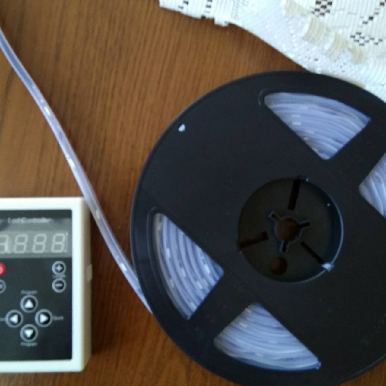

Es igy gondolod megoldhato lehetne akar jobra es balra is epiteni egy ilyent ? Es mukodne ? A rajzon levo ertekekkel megepitheto lenne? A legalis resze az mas tema ugy fohom h jo legyen
(#) proli007 válasza gabi679 hozzászólására (») Júl 15, 2017 /
Ha külön van két futó a két oldalhoz, akkor kettőt kell ebből építeni. Ha egy futó van a két oldalhoz, akkor csak az R1-ből kell még egy, és arra mehet a másik oldali index. Ekkor bármelyik oldalra kapcsolod, tápot ad a futónak. Ott látod, hogy működik a grafikonon. Nem? Ha bekapcsol az index egyből megjelenik a táp, ha visszaveszed az indexet, akkor némi késleltetéssel kikapcsolja a futót. Mellesleg nem írtad, a futó micsoda, vagy milyen teljesítményű stb. Mert ha kapcsolni kell valamit, akkor azt is illik tudni mit, vagy miből áll.
(#) gabi679 válasza proli007 hozzászólására (») Júl 15, 2017 /
Errol a led szallag es vezerorol lenne szo ennek a vezerlonek 135kulombozo programra van ugy szeretnem megcsinalni h pl:30 programja kapcsoljon ha a jobb index megy es a 31program ha a bal.... Hogyan tudnam megcsinalni h kapcsolja igy?
Erre nem fogok tudni válaszolni. Részben nem ismerem a kütyüdet, részben ez egy egész más tészta, mint az eredeti kérésed..
De ha jól látom a programokat a nyomógombok nyomkodásával lehet változtatni. Ha csak sorba lehet léptetni a programokat, akkor nem sok esély van ennek megvalósítására. Ha csak jobbra-balra kellene léptetni a 30 és 31 között, az talán megoldható. Viszont gondolom nem futna állandóan. Így ki is kellene kapcsolni. De ha a tápját kapcsolod Be-Ki akkor mi történik? Vissza jön ugyanaz a program? Vagy van külön gomb a be-ki kapcsolásra is?
Egyébként pedig ha jól látom ez egy fólia trasztatúra, amihez várhatóan nehéz csatlakozni. A nyákon kellene forrasztgatni, ha egyáltalán hozzáférhetőek a helyek.
Tehát nem biztos hogy ez egy sikeres projekt lenne, főleg ha nem értesz hozzá..

(#) gabi679 válasza proli007 hozzászólására (») Júl 16, 2017 /
Miert lenne mas teszta? Csak anyit szerettem volna h van e olyan kapcsolo ami akkor kapcsol egy masik aramkort mikor bekapcsol az index ! A tobbit majd bizd ram
(#) proli007 válasza gabi679 hozzászólására (») Júl 16, 2017 /
Rendben! Akkor ott a rajz, ha más gond nincs..
Akkor ez a rajz ugy fog szolgalni h mikor index on akkor aramkort zar mikor off kikapcsol ?
Igen, így szolgál. Annyi különbséggel, hogy a bekapcsolás szinte azonnal, de kikapcsolás kicsit később történik. Hiszen a villogás szüneteit át kell hidalnia, és az utolsó villanás után még nem tudhatja lesz-e még következő, vagy sem. Ha letelt az idő, (aminek nyilván hosszabbnak kell lenni mint két villanás közti szünet) akkor kikapcsol. De a grafikonon ez szépen látható is.

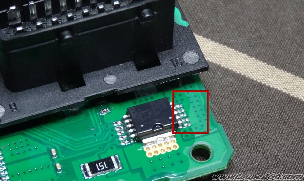

Citroen Xsara (2002 1.6 16V) klíma nem kapcsol be.
Mikor bekapcsolom a motor fordulatszámán emel picit de a kompresszor nem indul.
A klíma kuplungtól a BSI-ig visszakövettem a vezetéket, szakadás nem volt. Itt viszont elakadtam. A BSI-ben már nem relé van mint a korábbi típusoknál, hanem egy VN820SP. Az adatlapja szerint a 7-es lábon van az INPUT, itt folyamatos 5V-ot mérek attól függetlenül, hogy a klímát ki vagy be kapcsolom. A 8-as lábon ami a STATUS nevet viseli, egykét tized voltot mérek, ami lehet a multim hibája is.
Van valami megoldás, hogy kizárjam a "High-side driver" hibáját? Kiforrasztani nem merem, mert félek hogy az egész alja le van forrasztva és kiforrasztásnál tönkre tenném.
Minden ötletet meghallgatok.

(#) joco81 válasza attika hozzászólására (») Júl 25, 2017 /

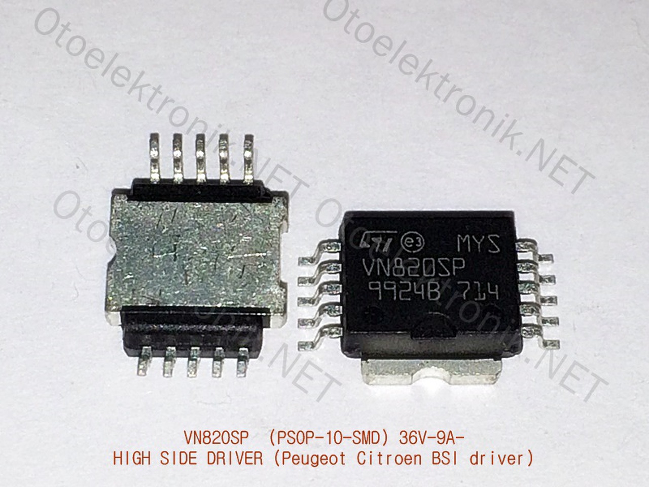

Az egyel régebbi BSI-ben még relé volt, ami néha meghalt. Ebben már fejlesztettek és egy VN820SP kapcsolja a kuplungot. Ez max 9A-t bír, a kuplung elvileg 3A-t fesz fel. A BSI-ben vannak relék amik az ablakfűtést, ablaktörllőt, ... stb kapcsolgatják. Modern autogyártás egy relé besül és komplett BSI-t cserél a szakszervíz. Csak a BSI 150000Ft.
Az előző szériában a mellékelt rajz alapján működött. BSI (A11) zöld csati 13-as kamrájából ment a kuplunghoz (Y11).
A kuplungnál a multi szerint nincs feszültség (egy két tized voltot jelez járó motornál, ami gondolom "zavar jel" lehet)
Próba lámpa nem világít - izzós.
A kapcsoló elem két pontja között - VCC->OUTPUT - a próbalámpa világít és a multi 12V-ot jelez
xsara2.pdf
(#) pbalazs válasza joco81 hozzászólására (») Júl 25, 2017 /
Akkor ha jól értem, a driver bemenetén folyamatosan 5V van, de a kimeneten 0, ugye?
Ez akkor lehet, ha rossz a driver, vagy ha védi magát.
Ha rossz, akkor cserés.
Ha jó, akkor a szoftver észre kell vegye, hogy védi magát a driver. Ekkor mondjuk le kéne vegye róla az 5V-ot...
Próbáld meg a driver bemenetét földre húzni pl. 1k-val. Ekkor ha mérsz feszültséget a driver bemenetén, és csökken, akkor a uC tartja 5V-on. A uC és a driver közt tuti van soros ellenállás.
A továbbiak attól függnek, mennyire akarsz belemászni az ECU-ba. Pl. meg lehet keresni a soros ellenállást a driver bemenetén, hátha valami rövidzár van 5V-ra.
A driver hasa be van forrasztva, de azért ki lehet cserélni.

Méréssel tisztázni kéne mennyi áramot vesz fel a kuplung. A PDF 13. oldalán van a "High-side driver" igazságtáblázata, ez alapján melege van, tehát túlterhelés, zárlat lehetséges.
(#) pbalazs válasza hg6dab hozzászólására (») Júl 25, 2017 /
Igen, lehet túlterhelés, de akkor a uC ki kellene kapcsolja a drivert. Lehet, hogy néhányszor még rápróbál, de végül ki kell kapcsolja.
Ettől függetlenül igen, meg lehet méri, hogy menni villany kell a kuplungnak.

(#) joco81 válasza pbalazs hozzászólására (») Júl 26, 2017 /
Egyenlőre nem csesztetem tovább. Rendeltem egy kínai klón Le.Xi.A -t, ami remélem nem akad fenn a vámon. A kuplungot a helyén nem tudom megtáplálni, mivel nem férek hozzá a csatihoz.
A kuplungban van egy dióda, ami fordított polaritás esetén átmegy zárlatba és a kuplung nem cserélhető csak a kompresszorral együtt.
A BSI-nél meg fennáll a veszély, hogy eltévedtem a visszakövetés közben, bár több rajzon is megerősítést nyert a vezeték helyessége.
