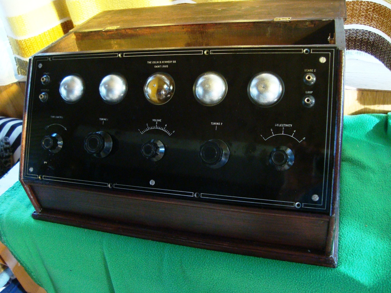

Ez alapján LOOP-hoz attenát kell csatlakoztatni, a DETEKTOR, STAGE1, STAGE2 höz pedig fejhallgatót, hangszórót.

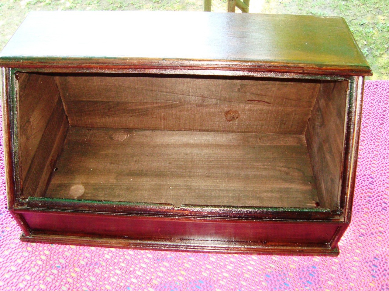

(#) fecameca válasza Janó bácsi hozzászólására (») Júl 18, 2017 /
Janó bácsi a tápegységet lehetne külön dobozba is valahol elrejteni. A rádióba akkor csak a fűtés és az anód telep menne bele, mint eredetileg.

(#) Janó bácsi válasza fecameca hozzászólására (») Júl 18, 2017 /
Igazad van, mint az egyik képen látszik is a rádió dobozának belsejében elég nagy hely van hátul kihagyva, gondolom ott voltak a telepek. Ezért a tápot be lehetne tenni egy fadobozba, erre a hátsó üres helyre berakni és csak vezetékekkel csatlakoztatni. Valószínűleg ezt fogom csinálni.
Eredetileg fűtés, anód és előfeszültség táp csatlakozott.

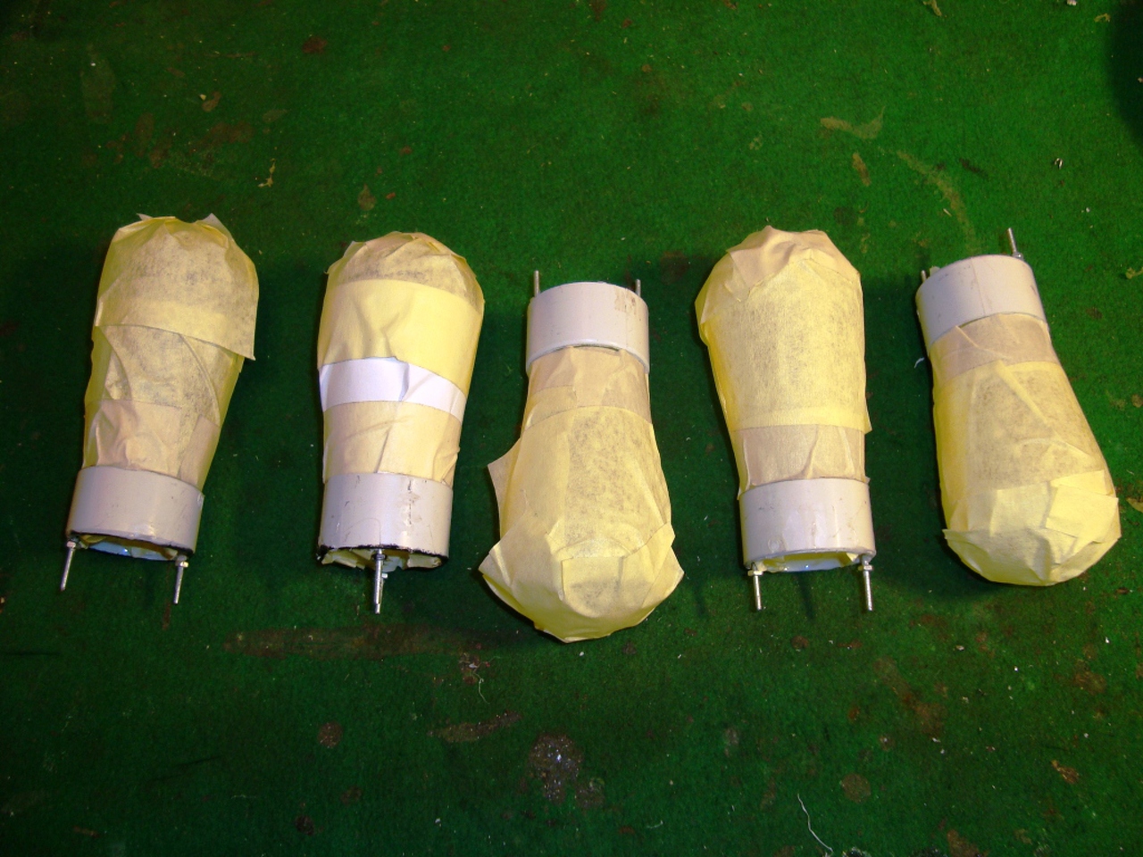

(#) Janó bácsi hozzászólása Júl 19, 2017 / 3
Ma megint tudtam kicsit dolgozni, készen vannak a csövek, be is vannak építve.

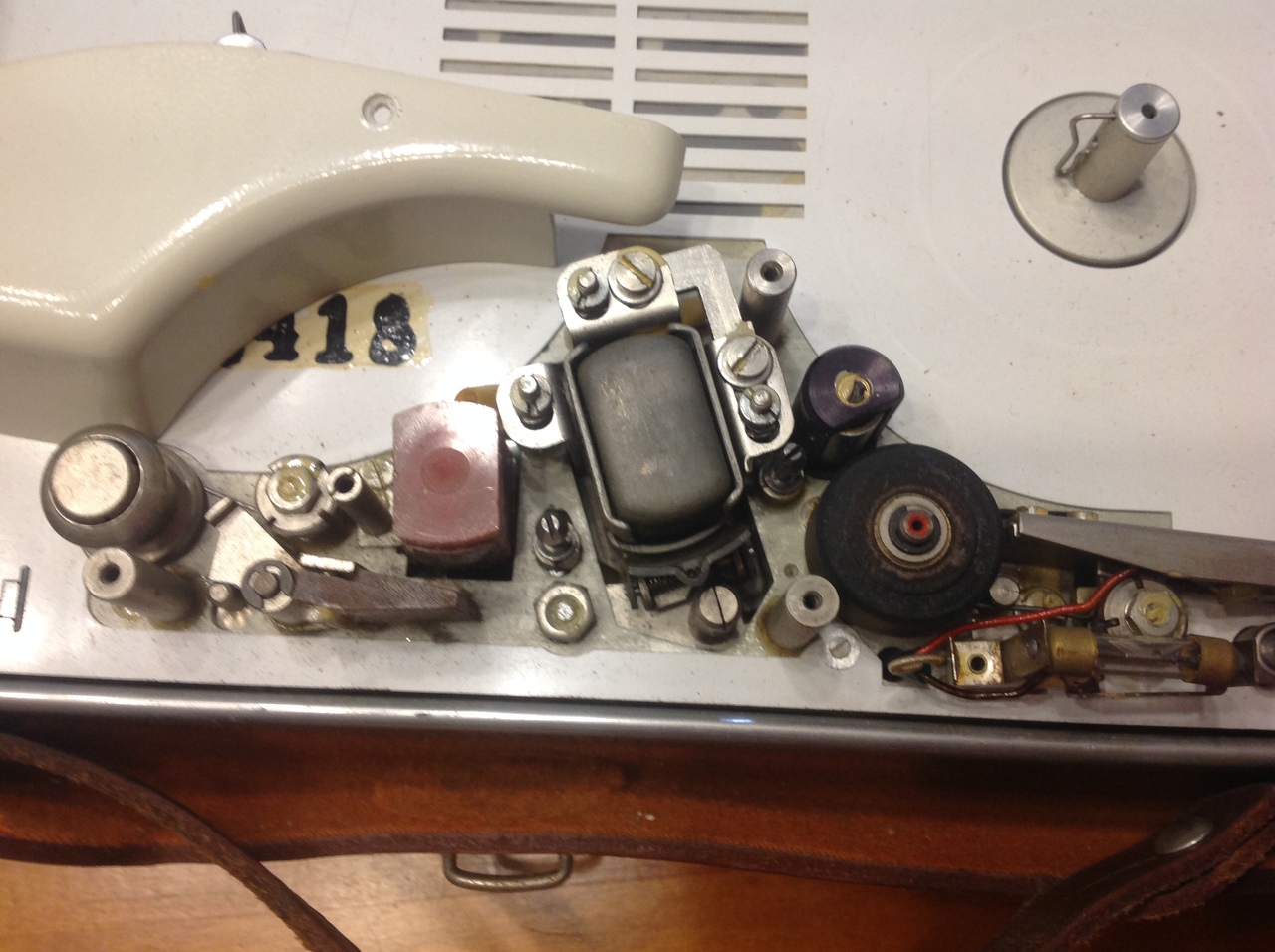

(#) Massawa hozzászólása Júl 21, 2017 /

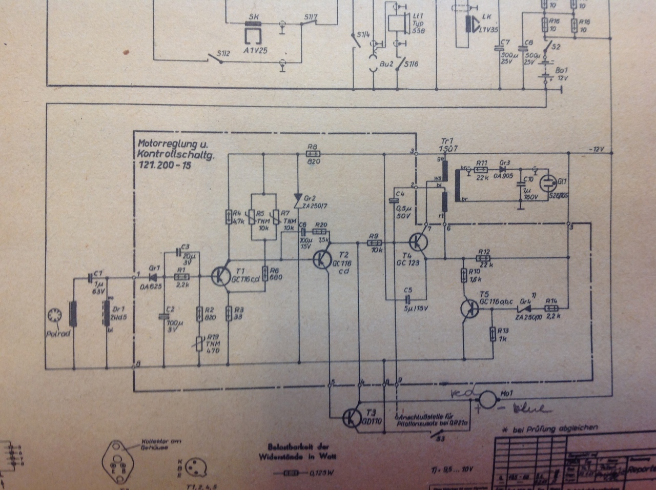

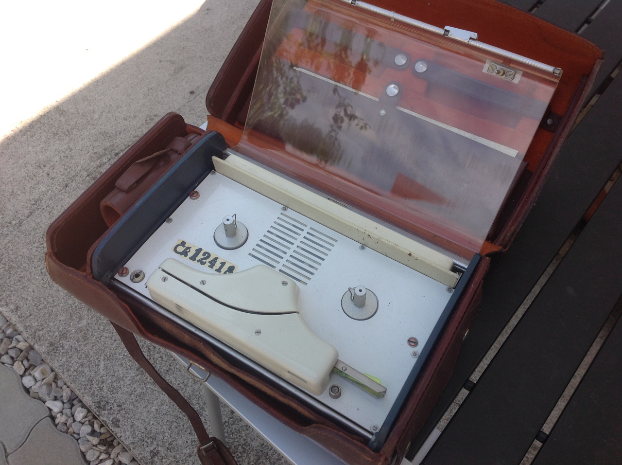

Esetleg valakit érdekel? Müködöképes riportermagno R21a, mikrofon nincs meg, kapcs rajz mellékelve.
A bör tok hibátlan, jo állapotban van.

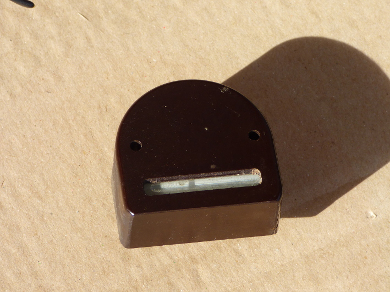

(#) gbiro72 hozzászólása Júl 21, 2017 /
Kedves Fórumtársak! A képen látható hangolásjelzőt hogy és hova kell bekötni? Ez egy Minerva 375 1F készüléké volt valamikor, de én egy Minerva 395 W-be szeretném bekötni, lehetséges ez? Előre is köszönöm a válaszokat!
(#) hobbyjani válasza Massawa hozzászólására (») Júl 21, 2017 /
Főtengelye van e ?
(#) Massawa válasza hobbyjani hozzászólására (») Júl 22, 2017 /
Van, meg szép nagy lendkerék is van benne. Belülröl sokkal profibb modon van megépitve mint a korabeli magnok. Vágomechanizmus is van benne, mint az akkori studiomagnokban szokott lenni. (Ollo nincs).
Az a kar a jobb oldalon müködteti ezt.

(#) Massawa válasza Massawa hozzászólására (») Júl 22, 2017 /
Levettem a dekliket:
(#) Massawa hozzászólása Júl 22, 2017 /
Még 2 kép:
A motor egy sokpolusu tachogenerátoros DC motor
A bal oldali szalagvezetö szinten egy csapágyazott görgö.

Nagyon szép példány,még Nagy Vilmos gyűjtőnek is tetszene,az előmágnesezés milyen,AC,vagy DC?

Azt hiszem AC ( már jo 30-40 éve lapult egy szekrény mélyén). Itt a rajza:
A hozzászólás módosítva: Júl 22, 2017
(#) hobbyjani válasza Massawa hozzászólására (») Júl 22, 2017 /
Ez AC,a végfok egyben oszcilátor is,nem látom a törlőfejet,az nem tudom mivel megy,vagy egy forgó mágnes,mind az olcsó kinai magnóknál?Lehet,hogy darabokra kell majd szedni,a rozsda komoly nyomokat hagyot benne

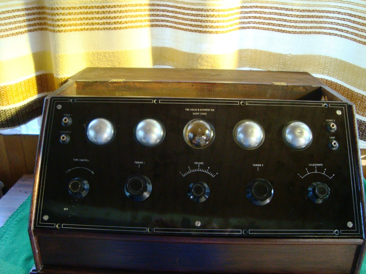

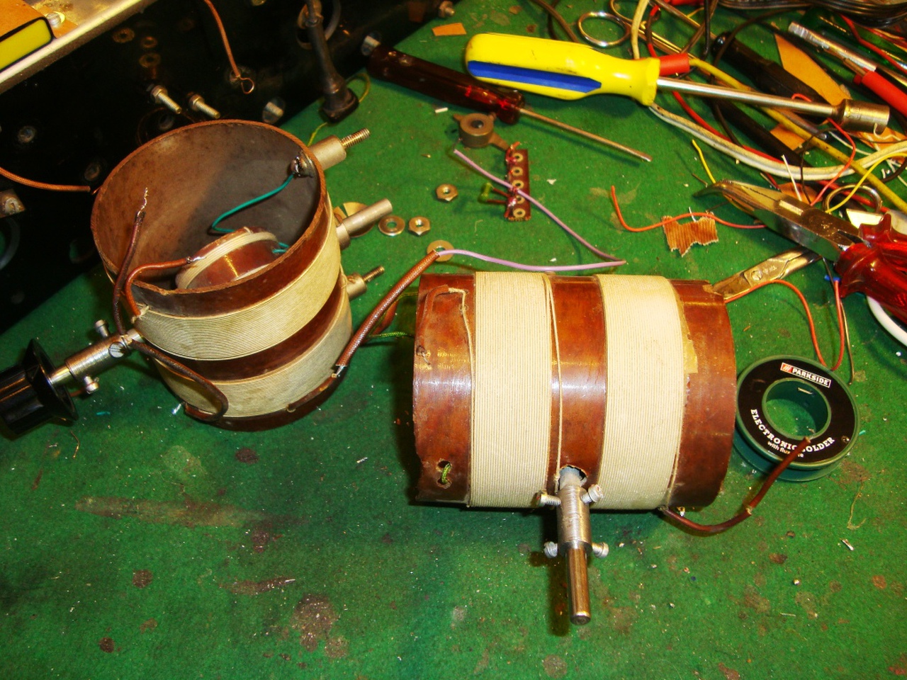

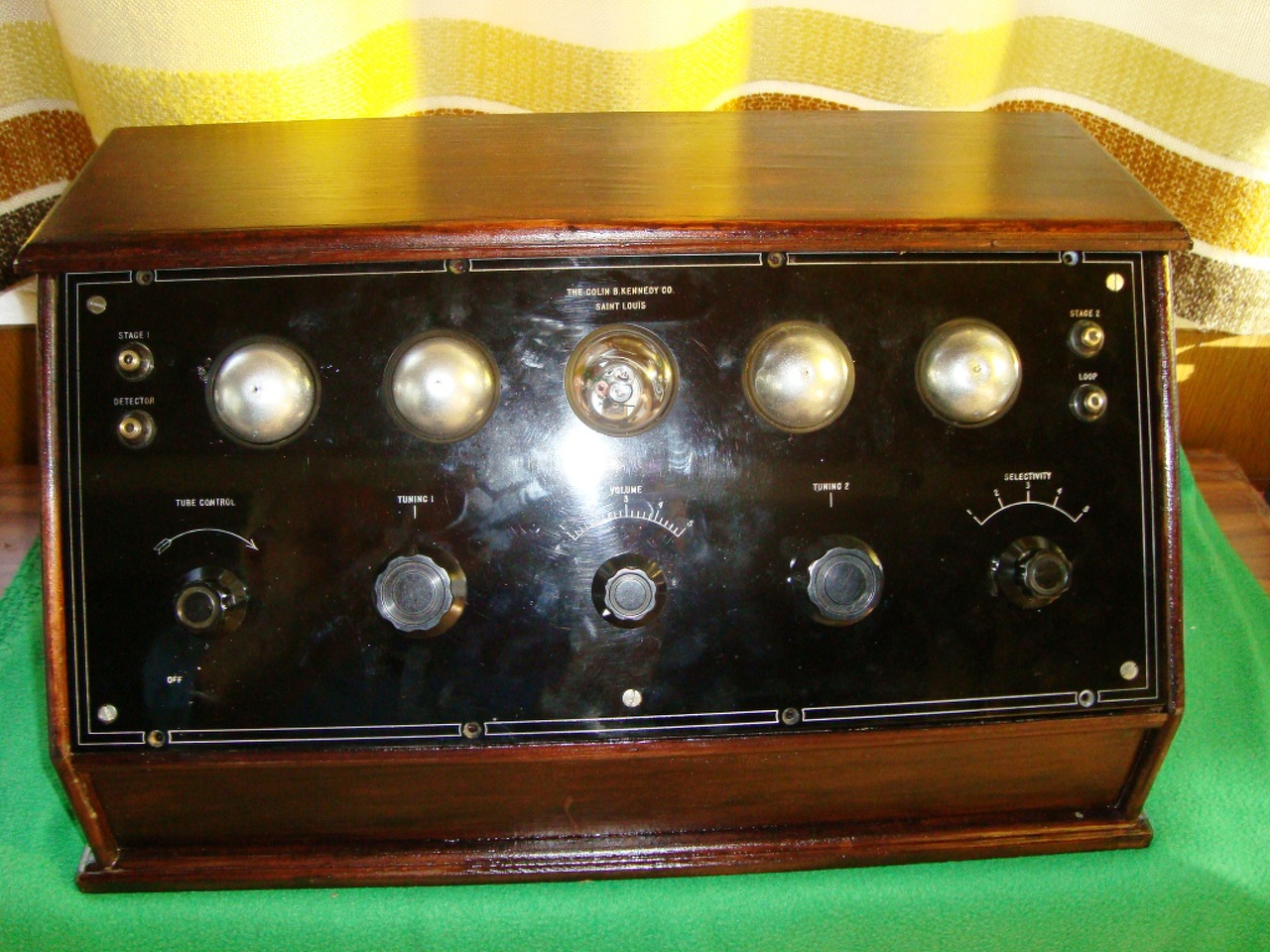

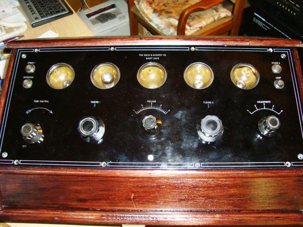

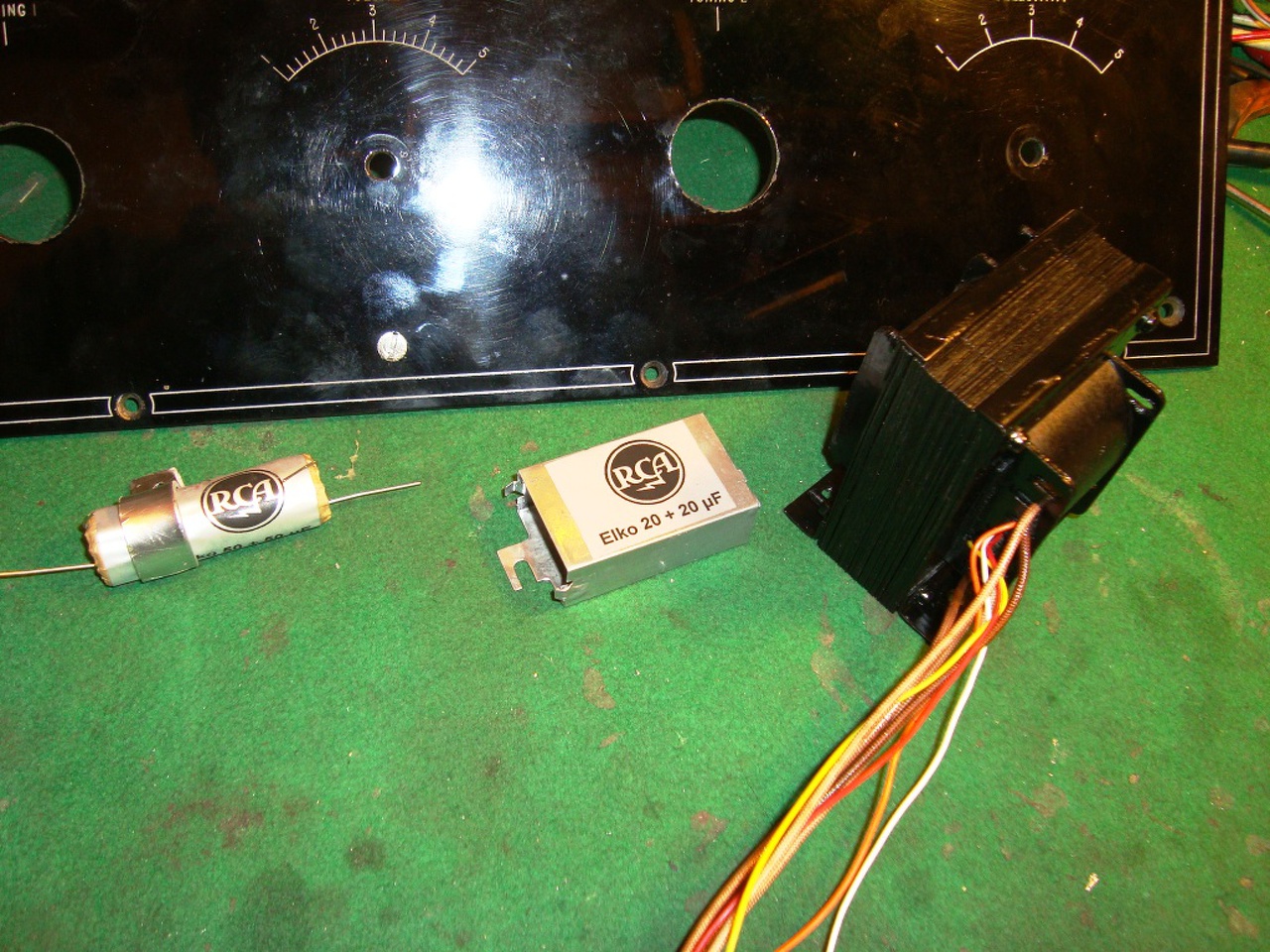

(#) Janó bácsi hozzászólása Júl 22, 2017 / 4
Folytatom a Kenndy rádiót. Az elmúlt két nap alkatrész gyártással, tekercsek javításával telt, meg összeraktam az elektronikát. Most már szépen szól középhullámon jó nagy az érzékenysége a hangolt, szabályozott előkörnek köszönhetően. Igyekeztem hű lenni, a lehetőségekhez mérten az eredeti rajzhoz, persze már hálózati csöves formában. Az előkör egy EF 183 köré épült a megfelelően kikísérletezett beállításokkal, a mod. cső is egy EF 183, a végcső pedig egy PCL84 pentóda része.
Az egyencső pedig egy 6X4. Nekem is bántotta a szememet a túl átlátszó üveg, ezért kaptak belülről egy halvány ezüst szint. Sajnos a fotó nem adja vissza az eredeti látványt, az ezüst sokkal halványabb majdnem átlátszó de azért takarja valamennyire a csövet. Viszont a katódok izzása átlátszik rajta. A középső cső nincs festve, abban egy glimm van, tulajdonképpen az a bekapcsolás jelző is egyben.
Még van meló a készülékkel, amíg kész lesz, de már látszik az alagút vége.

(#) fecameca válasza Janó bácsi hozzászólására (») Júl 23, 2017 /
Érdekes, hogy a tuning 1, és 2 még 1-től 10-ig sincs beskálázva. Csak fejhallgatóval lehetett hallgatni? Azok a nieder trafók milyen áttételűek? Megérte ezeket legyártani 1 db ellenállás és kondi helyett? Annyival hangosabban szólt trafós illesztéssel? Azok a jó nagy légmagos tekercsek is érdekesek. Azért mehettek ki a divatból, mert a nehéz előállítás ellenére sem produkáltak sokkal nagyobb körjóságot a későbbi ferrit vasmagosoknál. Persze az egyenes vevők világában még azt hitték, az a minden, ha minél nagyobb hengerre készítik el. A kapcsolás is egyszerű. Csak csövekből és trafókból áll. Ha jól rémlik egyetlen 2 megohmos ellenállás meg a fűtőköri potméter, ami megint csak teljesen fölösleges. Az is csak tévhit volt, hogy meghosszabbítjuk a csövek életét, ha azokat aláfűtjük. Azok a sok érintkezős jack aljzatok megfelelnek valamelyik mai szabványnak? Egyáltalán benne voltak még, és a igen, használhatóak, vagy ki kellett őket cserélni? Végül is, ha egy múzeumba kerül, az előlap az, amit a közönség meg tud csodálni, az meg még az eredeti.
A hozzászólás módosítva: Júl 23, 2017
