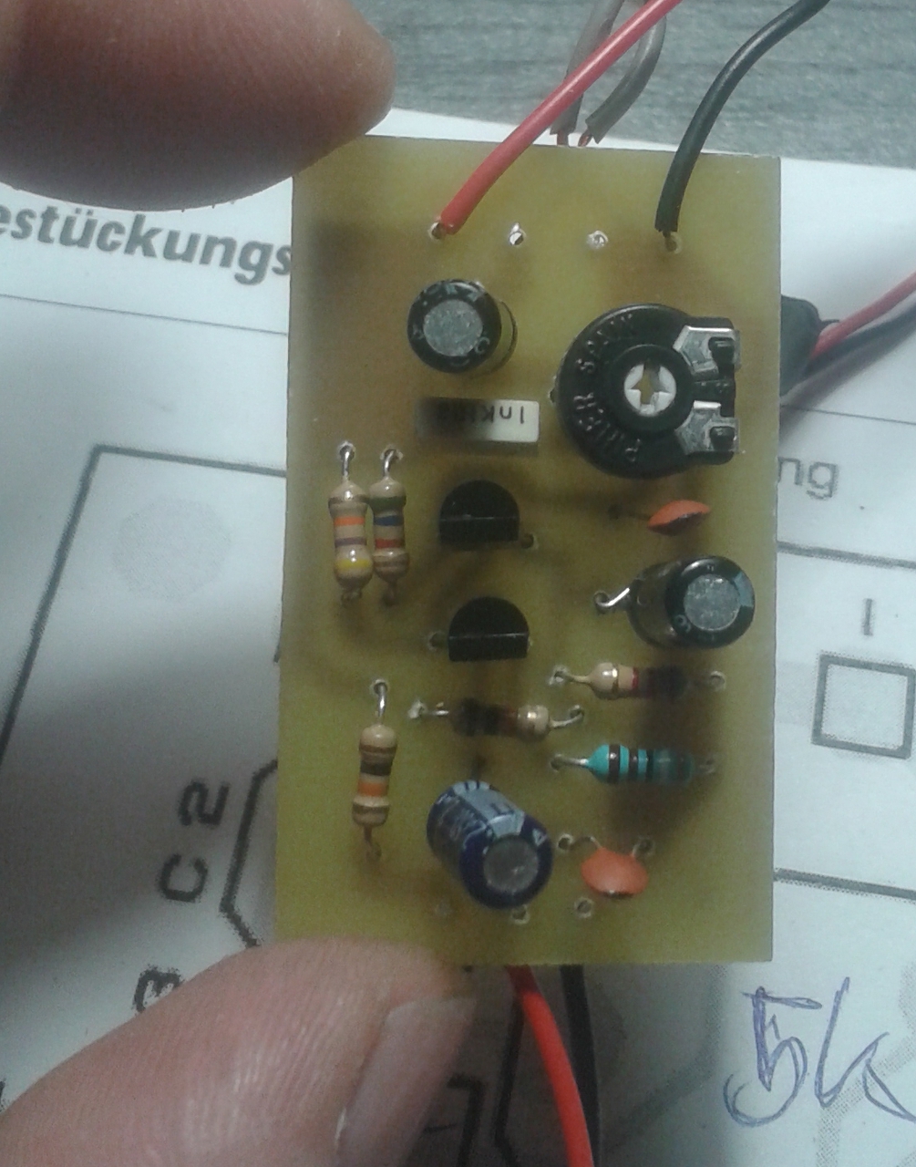

Üdv! NPN tranyókat használtál és a bázis, emitter, kollektor lábak a megfelelő helyre kerültek?
(#) eadx válasza reloop hozzászólására (») Júl 30, 2017 /
Igenn, minden a megfelelő helyre került. Azóta kiforrasztottam az alkatrészeket és lemértem őket. 1 db 2.2 µF kondi nem volt csak 2.08 uF, ami a mikrofonnál volt. A többi alkatrész jó és értékben is megfelelő. A tranzisztorok is jók. A vezetősávok a panelon vezetnek nem szakadtak.
A panelt ugyan átrajzoltam Diptrace-el, de az eredeti terv szerint.
A hozzászólás módosítva: Júl 30, 2017

(#) proli007 válasza eadx hozzászólására (») Júl 30, 2017 /
Hello! Az nem lehet, hogy a T2 emitterében 0,48V van, a T1 bázisában pedig 1,31V. Hiszen a feszültség, a bázisba a T2 emitteréből jön. Ott közel ugyanannak a feszültségnek kell lenni, de inkább néhány mV-al kisebb. A T1 majdnem teljesen nyitva van.
Tekintve hogy a mikrofonnál 6,37V-ot mérsz, a T1 bázisában pedig 1,31V-ot, a C1 kondi fordított polaritással van így bekötve. Hiszen a bement feszültsége a pozitívabb..
Próbáld meg felcserélni a C1 kondilábait és mérni, változik-e a dolog.
De azt is ellenőrizd, hogy a nyák oldalhelyes-e. Mert nem úgy kell kinéznie, mint a "piros képen", hanem annak tükörképének, a forrasztási oldal felől nézve.
(#) reloop válasza eadx hozzászólására (») Júl 30, 2017 /
Egészen pofás eredmények, gondoltam be kell írjam áramkör-szimulátorba, hogy beállnak-e az egyenfeszültségek, de úgy nézem ez egy működő erősítő.
Sajnos a T1 bázisnak negatívabbnak kéne lenni T2 emitternél, hiszen T1 bázisárama még feszültséget ejt R4-en.
Azt tudnod kell, hogy C1 polaritását meg kell fordítanod, ha kondenzátor mikrofont kötsz rá. A rajz akkor jó, ha dinamikus mikrofon kerül NF és -M közé. Szerintem elkó van bent és NF össze van kötve +M-mel. Ezért nem működik rendesen.

Megfordítottam a kondi polaritást így már reagál a trimmer poti.
A mikrofonnál 7,17 V.
A T1 tranzisztor C: 1,85 V, B:1,24 V, E:0,66 V,
A T2 tranzisztor C: 2,97 V, B:1,85 V, E:1,24 V.
A trimmer félálásában mérve.

Lehet, hogy ismered a lábkiosztást, de inkább mellékelem. Elmondható például, hogy T2-nek valóban az emittere esik a C5 elkóhoz? Az is megnyugtató, ha a forrasztási oldalon ennek a tükörképe látszik, mint arra Gábor felhívta a figyelmedet.
Elmondható és csatoltam egy képet is. Ennek ellenére kicsi az erősítése.Igaz az sem derül ki mennyinek kellene lennie.
