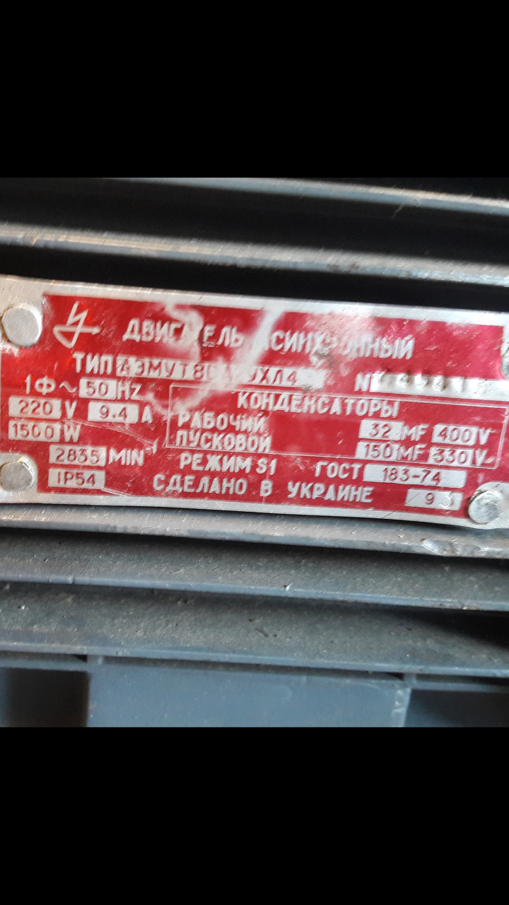

Hello. BEkötésben vki tudna segiteni? Jol értelmezem az adattáblát hogy 150-s kondi kell hozzá?
(#) maszek0005 válasza rvgy hozzászólására (») Aug 4, 2017 /
Két kondenzátor kell hozzá, egy 32 mikrós üzemi, meg egy 150 mikrós indító. A bekötés pedig az oldal képei között megtalálható.

Na az okos fejemmel én előbb vásároltam aztán kérdeztem. 150s üzemit vettem. Kicsit furcsálták is. Nem is tudtak csak ugy adni hogy 1db 70s + 1db 80s. Azt lehet inditónak használni sorba kötve?
A bekötés hasonló ehhez. Bővebben: Link A kép az új bitkép név alatt található.
A hozzászólás módosítva: Aug 4, 2017
A kondenzátorok értéke párhuzamos kötésnél adódik össze. Nyomógombon keresztül, vagy indítórelén keresztül beköthető indítónak.
(#) kadarist válasza rvgy hozzászólására (») Aug 4, 2017 /
Párhuzamosan és nem sorban, valamint igen, jó lesz.

Lenne még egy kérdés A 32-s az pontosan 32 kell hogy legyen? Csak azért mert találtam közben egy 35 mikrost
Ha legalább 400V- os akkor igen.

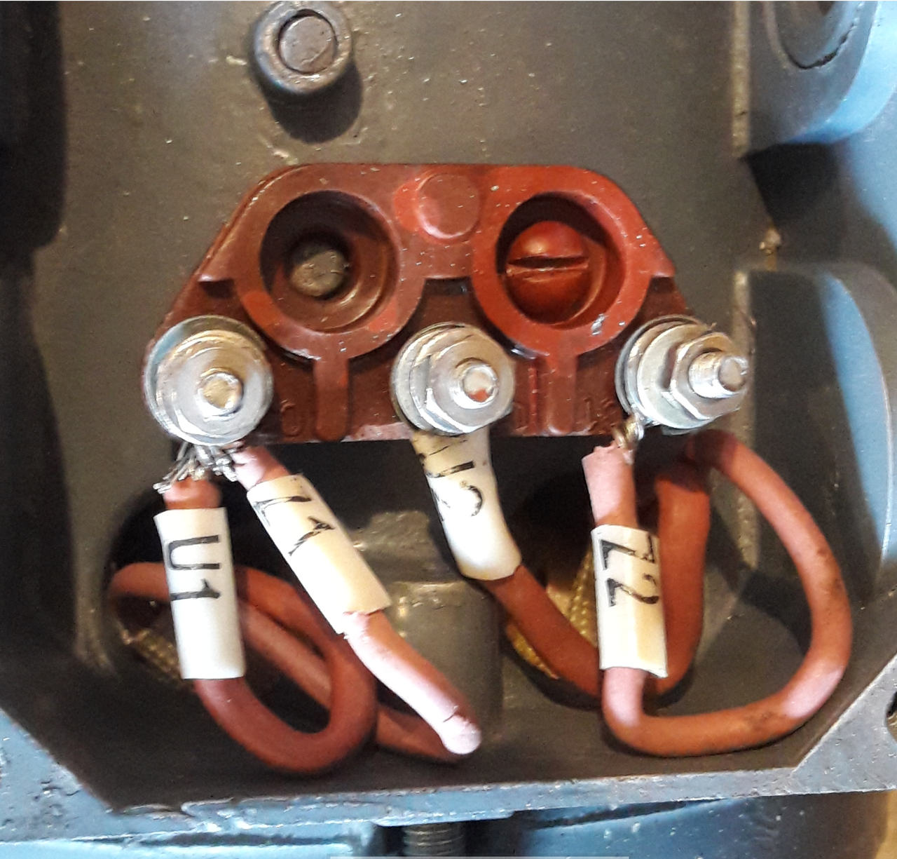

Nem vagyok biztos benne jol értelmezem-e inkább kérdezek. Az áram két végét tehát rákötöm az U1 és U2-re ? Az initó kondit az U1-re és Z2-re ?
Az üzemit hová?
(#) Tomi111 válasza rvgy hozzászólására (») Aug 5, 2017 / 1
Szia! Nem jól írtad, csatoltam rajzot. Kell egy nyomógomb is. Ha fordítva forog, mint szeretnéd, akkor cseréld meg a motoron a segédfázis kivezetéseit! Így legyen a sorkapcson: U1/Z2 - U2 - Z1.
A bekötés ekkor is a rajz szerint sorrendben.
A nyomógombot csak addig nyomd bekapcsoláskor, míg felpörög a motor, utána az indító kondinak nincs szerepe. Az indító kondit állandóra nem szabad bekötni, mert leég a motor!! A nyomógomb 230V-ra való legyen legalább 6-10A terhelhetőségű!
A hozzászólás módosítva: Aug 5, 2017
(#) rvgy válasza Tomi111 hozzászólására (») Aug 5, 2017 /
Bekötöttem. Müködik is. Inditónak csak egy 80st raktam be. Azzal is indul terheles alatt is , gondolom akkor eleg annyi. Permetezo szivattyut hajt a forgasirany sztem annak mindegy . Köszi a valaszt.

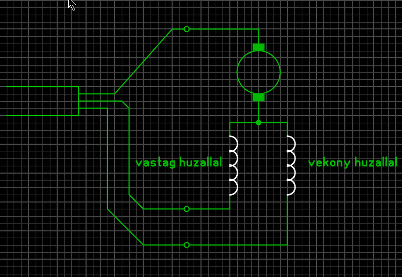

Van itt egy asztali fűrészgép. Annak a motorja.
230V, 2,2kW. Szénkefés, kommutátoros. 3 kivezetése van. Univerzális motor.
Miért? Mi az a három?
Valakinek volna e kapcsolási rajza hozzá?
Köszi.
A hozzászólás módosítva: Aug 11, 2017
(#) Bakman válasza pjg hozzászólására (») Aug 11, 2017 /
Csak tippelek, mert hasonlóval már találkoztam. Fék szerepet tölt be az extra szál.
(#) pjg válasza Bakman hozzászólására (») Aug 11, 2017 /
Én is arra gondolok. Egy úniós szabály előírja ennek a gépnek a leálláskori fékidejét.
(#) Pafi válasza laacika hozzászólására (») Aug 12, 2017 / 1
Nem igaz. Nem a veszteség kisebb hanem a meddő teljesítmény. A veszteségi teljesítmény melegít, meddő nem. De elektrotechnika óra tartására ez a topic nem alkalmas.
(#) pjg válasza Bakman hozzászólására (») Aug 12, 2017 /
Széjjelszedtem a motort. Soros gerjesztésű. Két pólusú állórész. Mindkét póluson egy egy vékony és egy egy vastag huzalból készült tekercs.
Gondolom a vastag huzalos az üzemi tekercs, a vékony a fék.
A hozzászólás módosítva: Aug 12, 2017

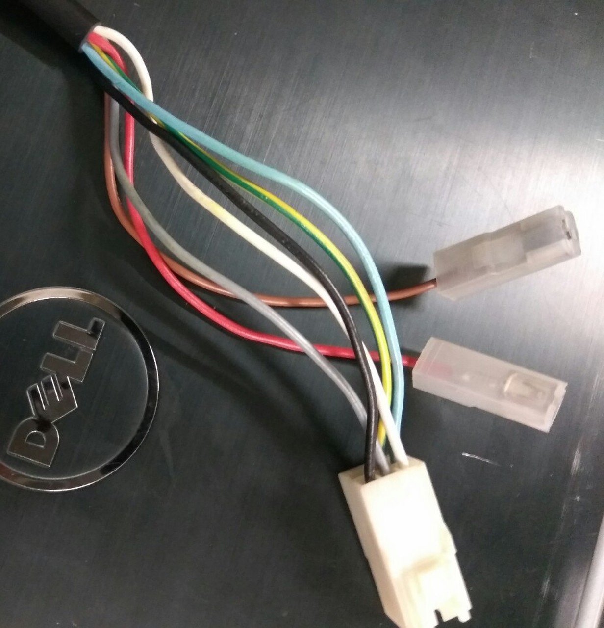

(#) brumbrus hozzászólása Aug 17, 2017 /
A képen látható villanymotor bekötéséhez szeretnék segítséget kérni:
Mit hova kössek? Mik a kivezetések?
