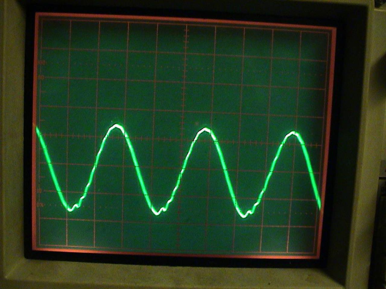

Ha van lehetőséged megnézni a nagyfeszültségű táp BD tranzisztorának kollektor jelalakját megtudhatod hogy rendben működik e. Ez egy szinusz teljesítmény oszcillátor 50-55 KHz frekvencián dolgozik szabályos szinuszjelet kell látnod a csúcson kis "beharapás" látható. Az oszcillátor helyes működését csak akkor láthatod a gépedben ha a nagyfeszültségű trafó szekunder tekercséről leválasztod a csatlakozó vezetékeket és alkatrészeket. Ha az oszcillátort rendben találod a hiba a szekunder oldal terhelésének megváltozásában keresendő. Nagy valószínűséggel a sokszorozó kondenzátorai közül az utolsó puffer. És itt láthatod a jelalakot a csatolt képen, a jel nagysága 30 Vpp körüli (pp = csúcstól-csúcsig) A hozzászólás módosítva: Máj 11, 2017
Nagyon köszönöm a segítséget, ma este megpróbálom megnézni. Van még más baja is: nincs vízszintes eltérítés sem, de az addig ráér, amíg a nagyfesz nincs rendben.

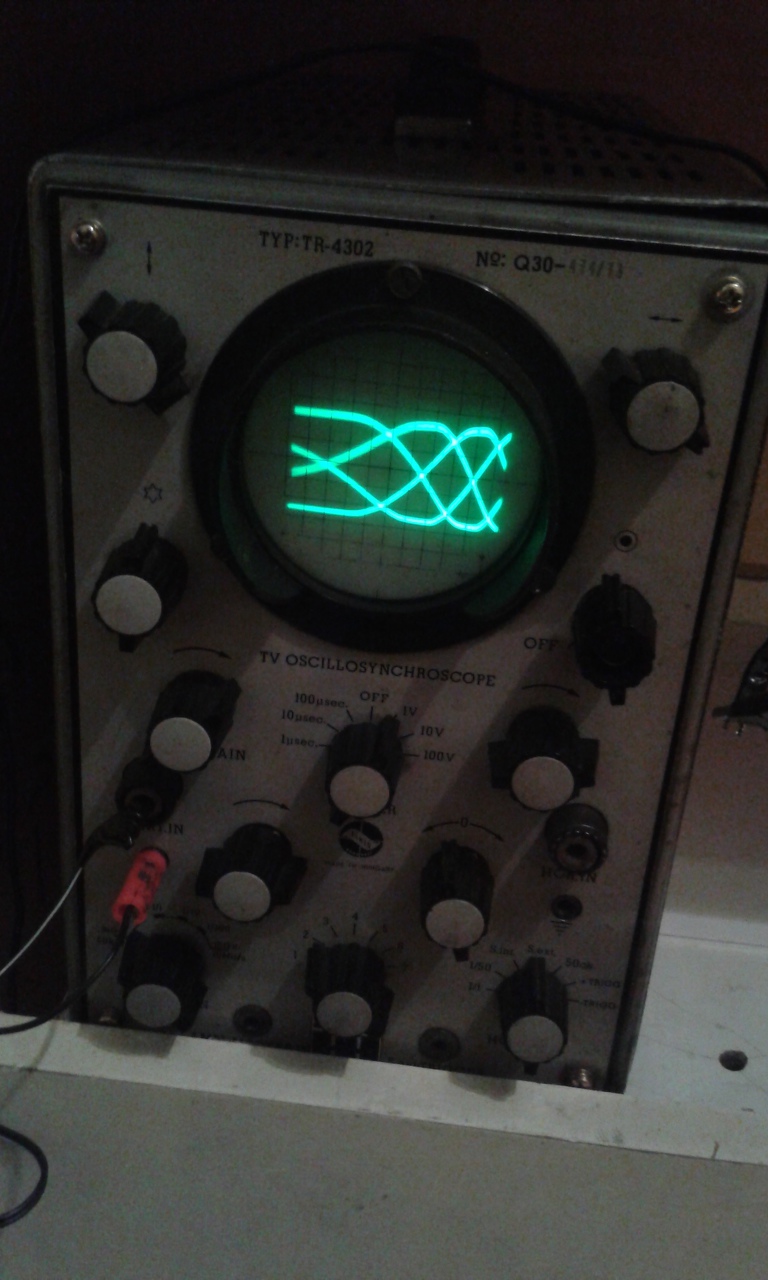

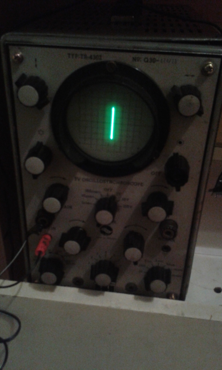

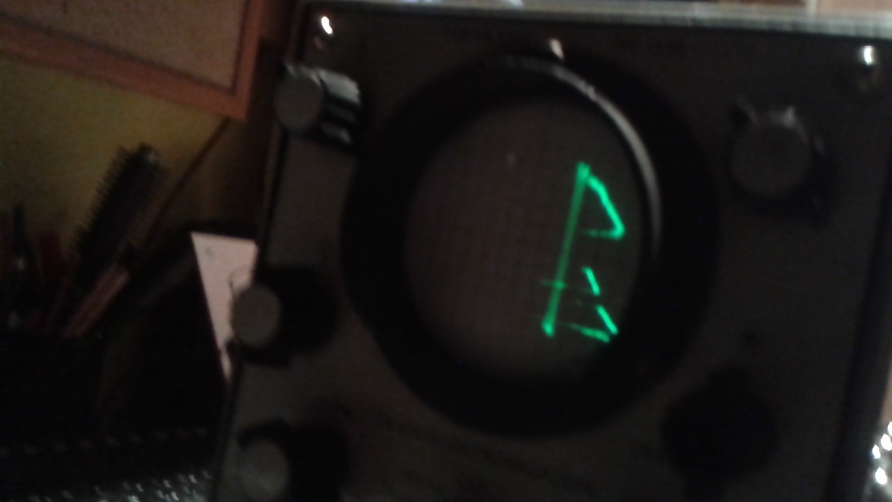

Nemrégiben vettem egy szkópot, vagyis inkább egy wobblert, egy TR-4302-es készüléket. Tisztogatás után észleltem, hogy a bekapcs/fókusz gomb berohadt, úgy a vertikális pozició gombja is. Óvatos WD-40 és feszegetés kombinációjával mindkét kezelő úgy működik mint kéne neki, egy pár dolgot leszámítva. Én új vagyok az oszcilloszkóp fronton, szakmám autótechnikus, és mostanra szántam el magam hogy veszek egyet, de akkor már egy régit, mert szeretem a régi dolgokat. A szakmában igen sokat segít egy szkóp, de van pár bajom vele. Először is, mikor azt a bizonyos vertikális poziciót állítgatom, egyszer egyszer villamos kisülés hangja üti meg a fülem, a kép pedig elszalad, általában balra. Másodszor a trigger használata nekem elengedhetetlen, mert a motorok össze vissza járnak, mindig odébb mászik a kép, de +trigg, és -trigg állásban a gép nem mutat, csak egy függőleges csíkot, mintha a fűrészjel leállna. Már azon gondolkodom, hogy egy külső trigger feszültség kell neki hogy egyáltalán működjön ilyen állásban? Harmadszor pedig, van egy sweep feliratú 7 fokozatú gomb a készülék előlapjának alján, mint kitapasztaltam a pásztázási sebességgel variál, de mintha 2. fokozatban valami elpukkant volna benne, mert a kép balfelét nyújtja, a jobbfelét pedig összesűríti. Végezetül azt a bizonyos Marker feliratú gombnak a funkcióját sem tudtam megállapítani, idő állásban szépen jelöli szaggatással a helyeket, volt állásban azonban nem a bejövő jelet méri hanem egy szabályos szinuszt rajzol ki. Nem nagyon értem a készülék működését, kivált hogy nem tudom hogy működik egy jó oszcilloszkóp. Megpróbálok fotózni párat, hátha látszik valami, önöknek bizonyára többet mondanak mint nekem. Ami a fotón nem látszik alul a két bemenet felirata. Bal felől Amplitudó marker, jobb felől pedig S.ext. Trigger. Előre is köszönöm!
Ez nem wobbler. Ilyen készülékem van nekem is csak az Orion (azaz az eredeti) címkéjével van.

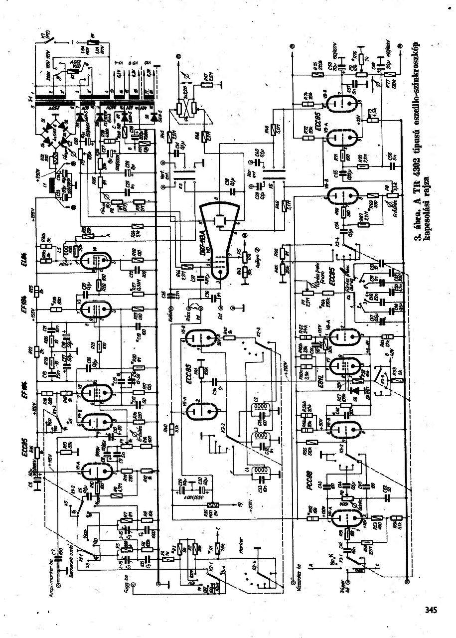

Ez egy elektroncsöves belvilágú 10Mhz-s határfrekvenciájú TV oszcilloszinkronszkóp (igen ez a hivatalos neve). Először átnézném hátul a potmétereket,ha kell cserélném. A csöveket is látni kéne,egyáltalán milyen idősek lehetnek, ha a trigger leáll az lehet az ECC85-ösök valamelyikének hibája, de akár az EL84-é is ami szintén abban a fokozatban van. Elvileg (ha tényleg a tiéd is orion) akkor belül kerámia kondiknak kell lennie mindenhol és oldalt van szerelve minden,tehát ha kihúzod a házából mindent látnod kell oldalról amivel szerelték a szkópot. Ott hamar feltűnik ha égett/törött alkatrészt találsz. A csöveket is érdemes megnézni nem-e hibásodtak meg,gázosodott ki az idő során. A sugárcső jónak tűnik (az enyémnek nincs ilyen fénye ). Alap beállítás szerint úgy van hogy középen van a volna ugye (mint minden szkópnál ) , a középső kapcsoló (pont a képcső alatt) OUT álláson kell hogy álljon. Ha jobbra elforgatod akkor ott az 1V-os mérőjel kerül a képcsőre, és így tovább. Lent a középső igen ővele lehet szabályozni a "méréshatárt" durván, balról felfele a 2. potméterrel pedig finoman,amivel szépen megfog szinte minden jelet. Jobb oldalt a legalsó kapcsolónak " S-internal" álláson kell állnia. Ha mindez megvan elvileg rendesen kell viselkednie. Ha mégis szétszeded a belvilágának átnézésére lőjj pár fotót a csövekről és megnézzük mennyire használtak.
Akkor karácsonyfaizzó javítás lesz, van két ECC85 csövem, de nemtudom jók e, ahogy azt se hogy a szkópban levők egyáltalán rosszak e
Ez a készülék már az Orion kopija, Hiradástechnika gyártmány. Egyéb téren ugyanúgy néz ki belülről, most majd jól átvizsgálom, de az elkók, ha egyáltalán ezek azok, kicsit aggasztanak, mert nem nagyon látom rajtuk sérülés jeleit, de van egy olyan érzésem hogy ezek közül is lesz halott. Köszönöm a gyorstalpalót, még ma megpróbálok értelmes képet szerezni a beléről, továbbá peterpan-nak is köszönöm az irományokat, már rá is vetettem magam.

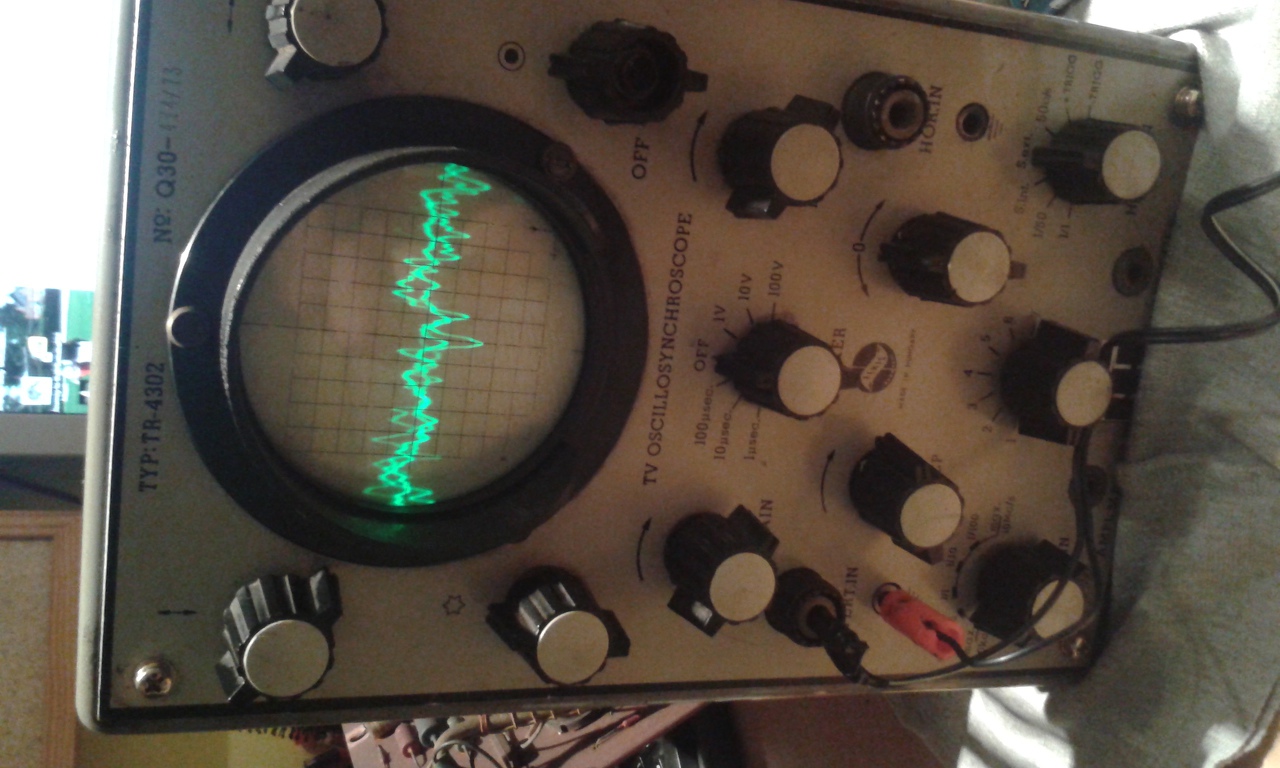

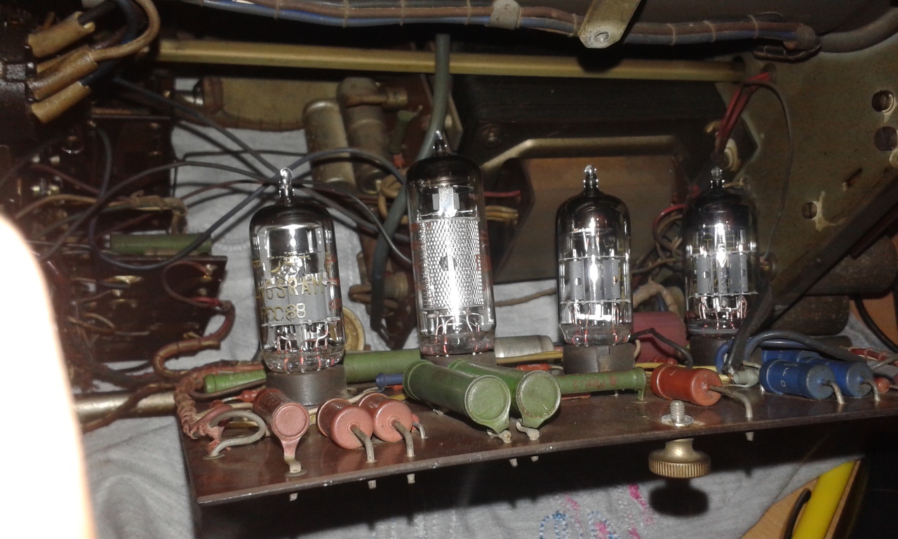

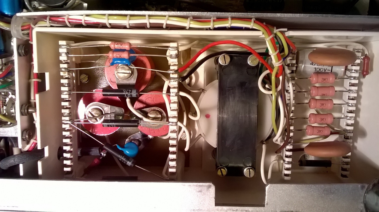

Csináltam pár képet a gépteremről. Szerintem valami kontakthiba van, vagy az is van, mer a jobb oldali panel kocogtatásakor néha meg-meg jelenik egy görbe, de egyébként a trigger funkció még mindig nem túl közlékeny.
Hát ebben a gépben egy jópár elkó cserére szorul hogyha folyamatos használatra szeretnéd. A csövekből az EL egy kicsit használtnak tűnik de ha néha működik az eltérítés akkor nem ott van a gond. Az elülső panelen vannak a trigger kondijai azokat is érdemes átnézni nincsenek-e eldurranva vagy kiszáradva. (Érdemes újrakondizni a gépet,azzal elég nagy hibafaktort ki lehet zárni).
Most épp zenére kötöttem, így egész barátságosnak tűnik. Az imént meg leltem egy régi modellvasút állítható feszültségű tápját, elvileg 16 Voltos, ha az nem triggereli be akkor semmi.
Ha még alul a sweep-nél az első 2-3 állás megy akkor azzal a gyújtást és egyebeket gond nélkül meg tudod nézni,minden esetre nem árt neki a felújítás.
Az lesz. Jól megnézek minden kondit. Újabban abbahagyta a kisüléseket, és most már a vertikális pozició forgatásával nem tudom kivinni fel vagy le a látómezőből a képet. Hátha még műszer is lehet belőle a végén...

Megérkeztek a kici kínai nagyfesz kondik végre. Sikerült rendbe tenni a nagyfeszt. Ahogy mondtad, az utolsó puffer volt hibás. Valamint az egyik 10nF. Most már csak a többi gond van hátra: vízszintes eltérítés nincs, meg talán a vertikális erősítőnél is voltak gondok...
