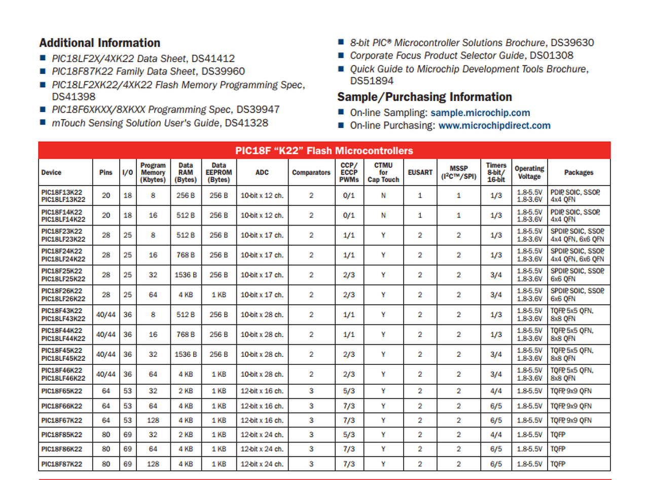

Tudnátok javasolni egy a PIC18F14K22 höz hasonló jó tulajdonságokkal bíró PIC-et csak magasabb lábszámmal?
Főképpen saját magam szorakoztatására elkezdtem "tervezgetni " egy demoboard-ot, és biza rá kellett jöjjek hogy a 20láb elég kevés egy kompakt board-hoz!
(#) nedudgi válasza Firefighter1 hozzászólására (») Szept 17, 2017 /
A PIC18F14K22 a "K22" család tagja. Az adatlapban benne van, milyen típusok tartoznak bele. Létezik 28, 40, 44, meg 6x lábú.
(#) Firefighter1 válasza nedudgi hozzászólására (») Szept 17, 2017 /
Mennyivel jobb lenne ha a kezem járna a szám előtt....
Jogos, Köszönöm!
