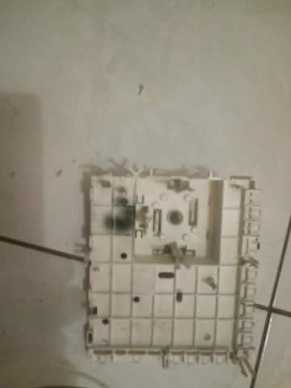

Sziasztok!Nagyszükségem volna a hozză értö tanácsotokra. WHIRLPOOL mosógépem AWM6125tipus 2perc üzem után nem hajlandó csinálni semmit.Ma felhivtam egy szerelöt azt mondta hogy nem ajtó kapcsoló hiba mert az ajtó kapcsoló ezen tipusnál egy bimetál amit egy fütö patron melegit oldal irányu ki hajlása esetén zár,és ilyenkor mérhetö a záró kontaktus,de mivel hogy az ajtó be zárul ez motor köri probléma, valószinü relé. Na most a program kapcsolónál ill.abban látok kettö fekete omron relét erröl beszélhetet?Hogy lehet cserélni?
És abban a két percben mit csinál??? Végig kell ellenőrizni Motor szénkefe, tachogenerátor a motoron és a jeladó mágnese nem e laza, fűtés nem e szakadt nem e testzárlatos, NTC,
Gyanítom a szénkefe kicsi lesz a motorban 1,5-2cm már rövid csere.
Füstölés nyomok a panelen
Mik az esélyek? A relé alatt is ki van égve.
UUUU. Nem füst! A motorból származó kefepor. Porold le és kész. Azt nézzed meg először amit írtam. motor szénkefe tacho fűtés. Szerintem bízzad szakemberre.

Erre is azt mondod? Megnézem rendben,de a motor lent van,szerintem jobban szétkelene szóródni a kefepornak,it meg csak foltokban volna jelen?
Igen erre is azt mondom! Azért van ott foltokban mert az elektrosztatikus feltöltődés oda vonza a port. A kefepor szét is van szóródva, húzzad végig az ujjad a dobon vagy akár hol a gép belsején.
Ne a szénkefeporral foglalkozz hanem azzal amit a kolléga ír!
Értettem. Ugy lesz,szénkefe csere, átnézem a fütöbetétet is nem huz testre,és a villanymotoron a forgás érzékelöt is megvizsgálom,ki tisztitom össze rakom.

Köszönöm a segítségeidet! Szénkefe csere után,és a vezérlő panelen lévő szakadás forrasztása után a mosógépünk működik. A szakadás a 3 db motor áramköri relé be forrasztásánál volt. A relé lábai lötyögtek a panel furataiban.
