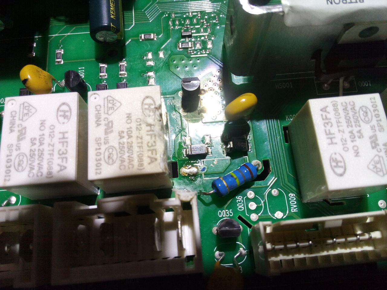

Sziasztok, Van egy Hotpoint WMBF742G mosógép, a probléma, / már csak/ annyi, hogy a mosás végén nem nyitja ki az ajtót. Az előzmények: Ajtókapcsoló kiégett annyira hogy, a 2 barna vezeték a saruból szintén, egy piros megmaradt. A panelon Z00607MA, 2db SMD dióda "SM" a kódja, a TVR04471 lerobbant, valamint a BTB10 triac is zárlatos lett.Ezeket kicseréltem, illetve SMD nem volt itthon 1N4007-et tettem bele, a gép elindult. Start gomb megnyomására szépen magára zárja az ajtót, s elindul a beállított program, de mikor megjelenik az END felírat a piros lakat nem alszik el, ajtó nem nyílik. Később gondolkoztam rajta, mert em értettem az elején, hogyan éghetett ki ennyire a doorlock, s szerintem ez lehetett az eredeti hibája, a mosás lejárt, a gép esetleg egész éjjelre, vagy többre is úgy maradhatott, majd a tulaj az ajtót feltépte.
(#) Frankye válasza Chipmunk1960 hozzászólására (») Szept 15, 2017 /
Az ajtó reteszelő mechanikai megakadása is okozhatja. Nálam ugyan ez volt. Megoldás 1.: "Érintésdinamikus" javítás (jól oldalba kell vágni), ettől rendszerint helyrerázódik. Megoldás 2.: Kenés, vagy csere. (Ez utóbbi - nyilván - a végleges megoldás, az első arra jó, hogy ki lehessen nyitni az ajtót.)
(#) Chipmunk1960 válasza Frankye hozzászólására (») Szept 15, 2017 /
Szia, Vadi új van benne, mint írtam. Ha a konnektorból kihúzom, kb 2 perc múlva simán, akadás nélkül ki lehet nyitni, ezért gondolom, hogy az elektronika nem enged el, s ezért égett szét az előző ajtókapcsoló is.

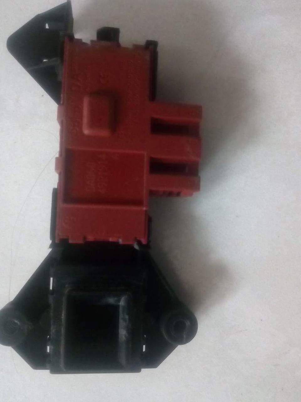

(#) gabesz.mi074 hozzászólása Szept 17, 2017 /
Sziasztok! Whirpool mosógépünk nem teszi a dolgát,2perc után a kulcs jelzés vilog mintha nem volna be csukva az ajtó. Ki vettem az ajtónál lévö végálást, a 3 érintkezönél, be nyomva semelyiken keresztül ,bármelyikhez mérve nincs záró kontaktus,két szélsön mérhetö igen nagy elenálás,gondolom ez az elelektromos zár volna. Ez a kapcsoló volna a hibás ?
