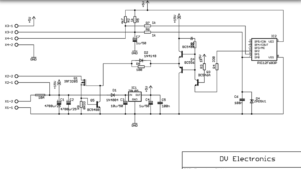

Feltételezem, hogy a 830 csak véletlenszerű.. első körben sokkal nagyobb áramú fet kell, választék van bőven.
A másik: sajnos, a 10 ohmos 555 kimenetet nem szabad direktben tiltani, mert az 555-öt is tönkretennéd. Itt közbülső megoldás lenne, ha a frekitől függően felmennél 100 ohmra és úgy már lehúzhatnád a gate-t teljesen, a 150 mA a gnd felé pedig még határeset.
Ha viszont a 4-es lábat ellenállással kapcsolnád a tápra, azt viszont leránthatnád a gnd-re és rögtön tiltaná a kimenetet.
Ezekhez pedig az kellene, hogy a 0.1 ohmról nyitó kis tranyó után lenne egy hiszterézises áramkör, egy 4093 vagy hasonló ( vagy egy kis tirisztor, megfelelően hozzávariálva ..), hogy még véletlenül se legyen átmeneti állapot.
Akkor talán elkerülhetnéd a füstöt.

(#) Pafi válasza Melphi hozzászólására (») Szept 22, 2017 / 1
A terhelés pozitív ágával sorban kell az ellenállás, és az időzítő kondit felhúzni a tranyóval.

Uraim, egészen pontosan ez lenne a szóbanforgó rajz, ezt a rajzot Vilmos fórumtársunktol kaptam, ő is segít benne nekem, de többen csak ügyesebbek vagyunk, szóval bekerült a Q5 tranyó mint áramkorlátozó működik szépen, teszi a dolgát, de zárlatra azonnal elhal a FET, és nekem pont ez ellen kellene védelem, kérnélek titeket ha tudtok próbáljatok meg segíteni.
(#) proba válasza Melphi hozzászólására (») Szept 22, 2017 / 1
Igazából elszállás oka szerintem a leszabályzáskor a teljesítmény túllépés lehet. Esetleg a fetre egy fordított dióda a fordított feszültséglökés ellen.
A védő tranzisztorral nem a FET-et söntölném, hanem a picet vezérelném, ami véglegesen lekapcsolna egy kis időre.Azt is kipróbálnám, folyamatosan lassan növelném a kimenő terhelést, ha lassú növelésre, ami átmegy rövidzárba, nem megy tönkre, akkor csak valami tranziens lehet, ami elég nehezen detektálható. Lassan növő terhelésre a FET melegedési hajlama is gyorsan kiderül.

(#) Peter65 válasza Melphi hozzászólására (») Szept 22, 2017 / 1
Ahhoz, hogy hatásos legyen a védelem néhány dolgot ellenőrizni kellene:
A felépített körben mi és mekkora értékre korlátozza a zárlati áram meredekségét?
A használt kapcsoló elem ezt meddig viseli el (mennyi idő alatt kellene lekapcsolni)?
A kikapcsoláskor keletkező túlfeszültségeket mi korlátozza (aminek hiányára Proba utal)?
Az, amit szeretnél általában a frekvenciaváltóknál is törekvés. Az ott alkalmazott IGBT-k általában olyanok, amik 10usec-ig rövidzár állók, azaz maga az IGBT korlátozza a kialakuló áram meredekségét és értékét. Néhány készülékben láttam olyan megoldást is, hogy néhány menetes kis tekercsekkel is korlátozzák a zárlati áram meredekségét. Az áram érzékelése lehet sönttel vagy áramváltóval is, de jellemzően a kapcsoló eszköz maradék feszültségét nézik (szaturációs túláram védelemnek is hívják). A zárlatról a kikapcsolás sokszor lassabban történik, hogy a túlfeszültségek kialakulását így is korlátozzák.
Korábban PIC-kel én is csináltam hasonlót, de abban volt SR tár, és azzal a védelem megszólalásakor fixen kikapcsoltam a kapcsoló elemet, nem maradt aktív állapotban
A kapcsolásoddal az is gond lehet, hogy a védő tranzisztorok bázisárama nincs korlátozva, így mielőtt a tranyó lezárná a fetet, tönkremegy.

(#) ferci válasza Melphi hozzászólására (») Szept 22, 2017 / 1
A fet tiltására egy "maradó" megoldás kell, mert így impulzusonként tiltogat a tranyó, ameddig a zárlat ( túláram ) van.
A 0R33-on pedig 2 ampernél már kezd nyitni a BC. Beáll a gate fesz valami közbülső értékre.

(#) Melphi hozzászólása Szept 22, 2017 /
Ferci: Jól számoltál 0.33ohm az kb 2A, ha ezt az értéket eléri akkor nem ki-be kapcsolgat hanem beáll erre a 2A-ra, ezért tettem be 0,1R-t mert ott kb 5,5A-ra áll be.
Massa: Az ötlet jó, csak ez olyan sufnis, sok helyet foglal.
Proba: ezzel csak az a gond hogy szerintem a fet így is ki fog nyiffan egy rövidre zárás esetén, ahogy Peter65 írta valószínűleg alkalmatlan a FET erre a célra, mert mire éled a védelem addigra a FET megsül.
(#) ferci válasza Melphi hozzászólására (») Szept 22, 2017 / 2
Ugyan be nem áll, hanem impulzusonként enged 2 ampert kb. Zárlatnál pedig a rövidzárra ugyanúgy.
Hogy ezt "folyamatosan" el tudd kerülni, délután már emlegettem a tirisztort az 555-nél, megfelelő verzióban. Mivel nem tudsz belenyúlni a pic progiba, kell a tirisztor anódja éa a gate közé egy pici schottky nyitóirányba ÉS ugyanoda egy + dióda, katódjával a tir. anódjára és a dióda anódja pedig egy tartóáramot biztosító 1k-val a +15 voltra. Így zárlatkor bekapcsolva is marad.
A gate-t így a tir. nyitófesze+0.3 volton tartaná.
Az apróság itt is érvényes: a tirisztor gate körbe egy 100 ohm nagyságrend, azt neked kell beállítani.

(#) Peter65 válasza Melphi hozzászólására (») Szept 23, 2017 /
Nem tudom, mekkora pwm vivője. Ha nem túl magas (1kHz alatt), ki lehetne cserélni a fetet sima bipoláris tranzisztorra, esetleg darlingtonra. A disszipáció sajnos így jelentősen növekedne, de a zárlati áramot korlátozná a tranzisztor áramerősítési tényezője. A felmerült tirisztoros védelem valószínűleg jó lenne már hozzá, de másképpen kell kialakítanod, mert a tranzisztor nem feszültség, hanem áramvezérelt.
A túlfeszültség védelem okán a panelre is kellene tenni a terheléssel párhuzamos diódát, minél kisebb induktivitással, minél kisebb hurokkal a táp hidegítő kondenzátora felé. A meghajtó fokozatot is át kellene hozzá alakítani, valószínűleg elég volna 5V-ról járatni.
Ha áttérsz transzformátor fázishasítós primer szabályozásra, akkor megfelelő méretezéssel a triak vagy tirisztor biztosítóval jól védhető.
