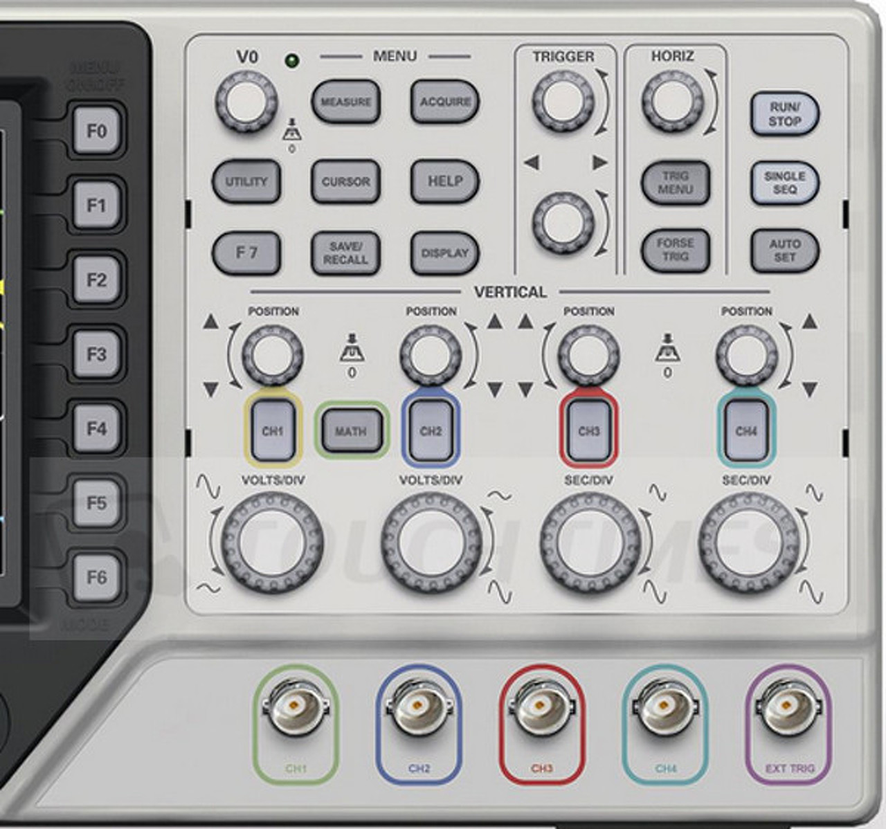

Négypólus átviteli karakterisztikáját szeretném mérni a frekvencia függvényében. Ehhez van egy függvény generátorom, amit lehet sweepeltetni, illetve egy 4 csatornás digitális szkópom. Segítséget kérnék, hogy hogyan is tudom kivitelezni ezt a mérést. Köszönettel.

Ha a szkópból kijön a vízszintes eltérítő fűrészfeszültség, (ha szerencséd van) akkor ezt a feszültséget felhasználhatod a függvény generátor sweepeléséhez, már ha azon van ilyen bemenet.
Ha a szkópból ilyen feszültség nem jön ki, akkor szükséged lesz egy fűrész generátorra, amit egyrészt a függvény generátorhoz használhatsz sweepeléshez, másrészt a szkóp vízszintes bemenetére adva a szkópot is eltéríti, a függvény generátorral szinkronban. Nem kell a fűrésznek túl nagy frekvenciásnak lenni, elég annyi, hogy ne villogjon. Kb 50 Hz -nél valamivel nagyobb. A függőleges eltérítéshez, hogy a burkológörbe látható legyen, egy hangfrekvenciás sávban egyenletes átvitellel rendelkező egyenirányítót kell használni. Amit még célszerű megépíteni, az egy másik hanggenerátor viszonylag pontos frekvencia skálával, amit a függvénygenerátor jeléhez hozzákeverve frekvencia markerezhetsz is. Arra még figyelj, hogy az amplitúdó egyszerű esetben lineáris, azaz a fél kitérésnél lesz a 3 dB.

Köszönöm szépen a választ, emésztem. A szkópból nem jön ki a vízszintes eltérítő fűrészfeszültség. Viszont a függvénygenerátoromnak van olyan funkciója, hogy egy beépített segédgenerátorral (fűrész, négyszög, sinus) meg lehet sweepeltetni a fő generátor kimenő jelét. Ez a modulálójel ki is van vezetve. Illetve ki van vezetve egy trigger out jel is. Ez látható a mellékletben. Idézet: „másrészt a szkóp vízszintes bemenetére adva a szkópot is eltéríti” Ez lenne e szkóp ext trigger bemenete? Köszönöm a segítséget
Igen, úgy is lehet, hogy a szkóp ex trig bemenetére adod a sweep generátor trig out jelét. Valószínűleg szükség lesz némi bejátszásra is, ha ügyesen választod az eltérítés sebességét, menni fog.

Generátor sweepelt kimenete a négypólus bemenetére, ch1 a négypólus kimenetére. Generátor melyik kimenetét tegyem a szkóp ext trigger bemenetére? a trigger out (négyszögjelet ad) vagy a moduláló fűrészjelet?
Vagy, vagy. Vagy triggerelsz, és használod a szkóp eltérítését (trig out - ext trig, kiválasztva a szkópon, hogy a fel-, vagy lefutó élre triggereljen), vagy használod a sweep generátor kimeneti jelét a szkóp vízszintes bemenetére.
A négypólus kimenetét a szkóp függ bemenetére. Csak az a baj, hogy így a színuszokat fogod látni. Ha egyenirányítod a kimenet színuszos jelét, akkor a burkoló (frekvencia menet) görbét fogod látni alapesetben lin függőleges skálával. Ha nagyobb feszültség átfogást szeretnél, akkor a szkóp függ bemenete elé, az egyenirányítás után log erősítőt kell használni. Az egyenirányító pufferkodi terhelés időállandója fontos, és a sweepelés sebességétől függ.
Is - Is trigger kimenet a trigger bemenetre mehet .
A generátor indíthatja a szkóp eltérítését. Persze ekkor az ismétlési időt, moduláció gyakoriságát össze kell hangolni a szkópon meg jelenő ábrához milyen szélességben meddig lássál. Ez a wobbler/sweep X-Y üzemmód (X-re a generátor moduláló fűrész jel Y-ra pedig a detektált 4pólus kimenetén meg jelenő jel kerül). A függvény generátort, moduláló fűrész jel kimenete jobb választás lenne , mert az teljesen együtt fut a generátorból kijövő frekvencia változással a vízszintes eltérítés feszültsége. Érdemes lenne a fűrész szimmetriáját is eltolni hogy sokkal gyorsabban fusson vissza (0 idő), mint előre. Itt az amplitudóval (szkópon erősítéssel ) lehet a képernyőn megjelenő kép szélességét befolyásolni.
Ha aszimetrikus sweepelést, és szkóp vízszintes bemenetét használná, akkor meg kéne oldani a visszafutás kioltást is, különben zavaró lesz a látott kép. Ha szimmetrikus, akkor van esély, hogy nagyjából ott fut vissza, ahol előre ment. Ezért jobb a triggelés mód, amit ez a komoly kis függvénygenerátor lehetővé is tesz.
