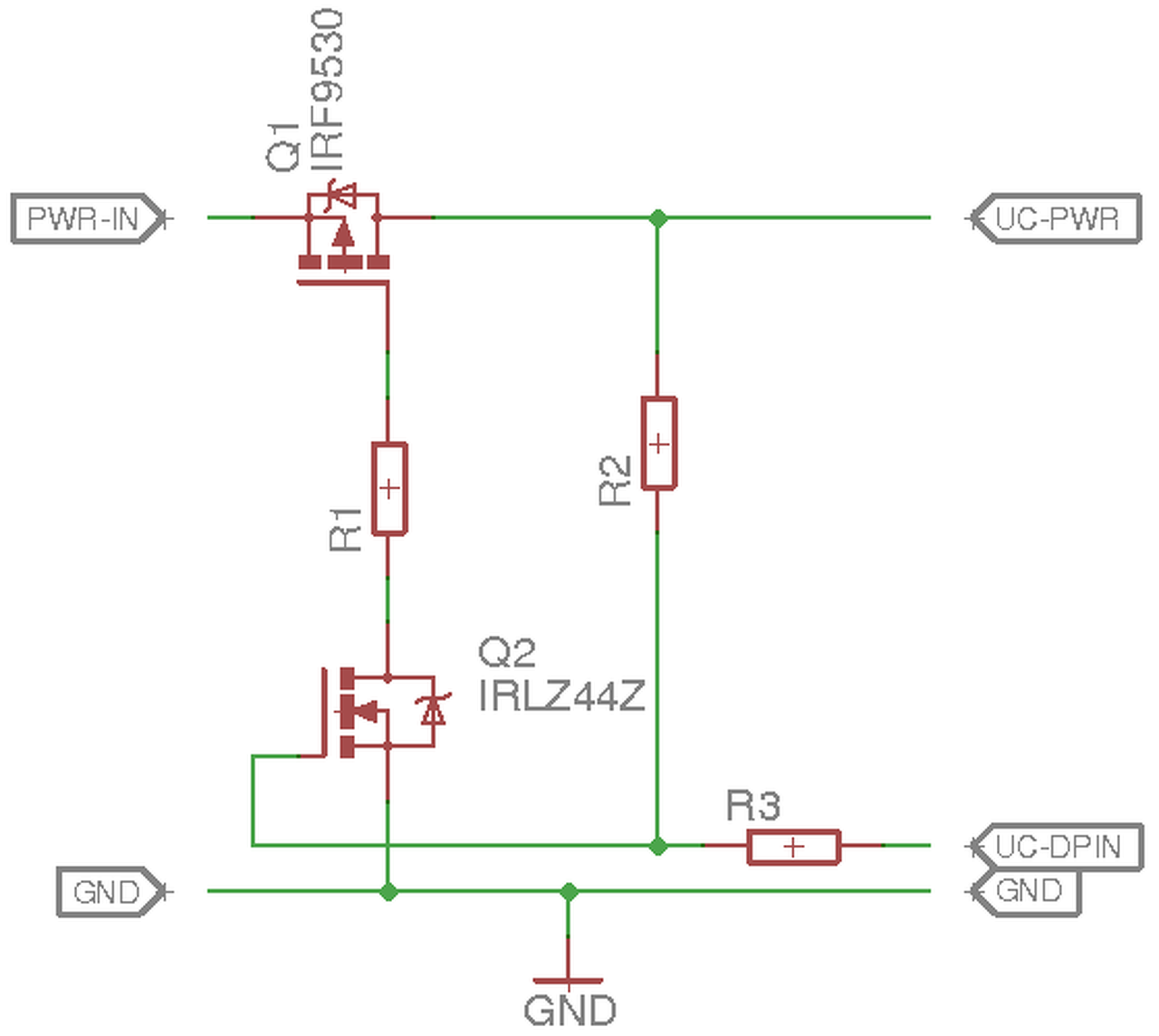

(#) tbarath hozzászólása Szept 29, 2017 /
Egy N csatornás logikai FET-et kapcsolnék egy mikrokontrollerrel, ami általában úgy néz ki, hogy a FET gate egy ellenállással a földre (source) van húzva, azaz alapban kikapcsolt, és a mikróval bekapcsolom ha az adott kimenetet magasra húzom.
Én viszont alapban bekapcsolt FET-et szeretnék, vagyis nem a földre, hanem a VCC-re húznám a FET gate-et egy jó nagy ellenálláson keresztül, és a mikró digit kimenetével kikapcsolni szeretném. Ilyen esetben az áramnak a felhúzó ellenálláson keresztül a VCC felől vagy a digit kimenet felé kellene folynia, vagy a FET gate felé, de - ha jól gondolom - egyik irányba se tud. Mi történik ilyenkor?
Illetve hogy lehet ezt jól megoldani?

(#) reloop válasza tbarath hozzászólására (») Szept 29, 2017 /
Szia! Az áramkör felépítésén nem kell változtatnod, programozd a kimentet az elvárásod szerint.
(#) ferci válasza tbarath hozzászólására (») Szept 30, 2017 /
Alapban, a tápfesz ráadásakor a FET G-S "kondenzátora" feltöltődik a felhúzó ellenálláson keresztül a Vcc-ről és a FET nyitott lesz.
Amikor a uC kimenete alacsony szintre vált, kisüti a kondit - ide célszerű egy soros 100-220 ohmot betenni, hogy a kezdeti áramimpulzus még véletlenül se bántsa a kimenetet.
Viszont a uC kimenetet aktív magasnál is védeni kell egy véletlen g-s köri zárlattól, tehát az ellenállás mindenhogyan kell.
A hozzászólás módosítva: Szept 30, 2017
(#) Pafi válasza tbarath hozzászólására (») Szept 30, 2017 /
A FET nyitva tartásához nem kell áram, így az általad kiszámolt 0 A tökéletesen elég az állapot fenntartásához. Bekapcsolási átmenethez kell az áram, ami a Cgs kapacitást tölti fel. Minél kisebb az ellenállás, annál gyorsabb a bekapcsolás. Elvileg ennyi az egész, meg egy "open drain" kimeneti port. Gyakorlatilag sem sokkal több, de pár apróság tud meglepetést okozni speciális esetekben.

(#) tbarath válasza reloop hozzászólására (») Szept 30, 2017 /
Szia,
A kimenetetet azért akarnám magasara húzni "alapban", mert a mikrót időnként elküldeném aludni. Időnként magához térne, és ha a mérések alapján ki kell kapcsolni az áramkört (ami egyébként őt magát is táplálja), akkor kikapcsolná, ha pedig nem kell kapcsolni akkor megint aludni menne.
(#) tbarath válasza Pafi hozzászólására (») Szept 30, 2017 /
Lerajzoltam.
A fetes1 nevű kapcsolásra vonatkozott a kérdésem, hogy ez így működhet-e. Vagyis a uC kimenetét low-ra állítva kikapcsol, amíg az nem low (high vagy lebeg), addig be van kapcsolva.
A fetes2 pedig egy másik ötlet, a Q2 N fet nyitva van alapban, és nyitva tartja a kapcsoló Q1 P fetet. A Q3 N FET gate -je a földre van húzva, ez tehát zárva van amíg a mikró high szintet nem ad neki. Akkor viszont kinyit, kikapcsolja Q2-t és ezzel együtt Q1-et is. Viszont jóval több alkatrész kell neki, ezért érdekelne az 1. verzió életképessége.
Tehát valójában egy pFET-et szeretnél kapcsolgatni, de sajnos rosszul, mert a kapcsolásaid egyikében sincs biztosítva a pFET-et kikapcsoló áram (ellenállás a source felé).
Az áramkör többi része sincs rendben, de a részletekbe menés helyett először azt kellene végiggondolnod, hogy ha lekapcsolod a uC tápját, akkor a kimenete is lekapcsolódik, amitől ismét bekapcsolt állapotba kerül, tehát saját magát megszünteti ez az állapot.
Hacsak nem pont az a célod, hogy az áramkörben folyamatosan a uC újraindulási tápfeszültségéig csökkenjen a feszültség, ahol a FET újra bekapcsol, a uC pedig ismét elindul, mér egyet, és újra megpróbál kikapcsolni, akkor át kéne gondolnod újra az egész áramkör célját.
Normális esetben az ember azt szeretné, hogy a kis fogyasztású állapot teljesen be tudjon állni, és általa meghatározott ideig maradjon fent, vagy egy külső esemény bekövetkeztéig. Ezek közül lenne célszerű választani, és ehhez tervezni az áramkört.
Az nFET kapcsolása tényleg olyan egyszerű, azzal semmi gond nem lenne, ha tényleg tápra húznád a gate-et.
