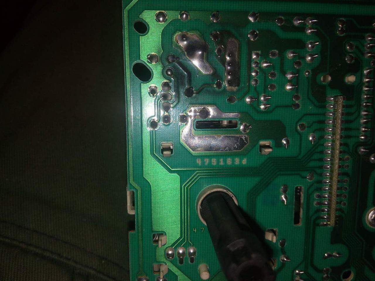

Sziasztok!Nagyszükségem volna a hozză értö tanácsotokra. WHIRLPOOL mosógépem AWM6125tipus 2perc üzem után nem hajlandó csinálni semmit.Ma felhivtam egy szerelöt azt mondta hogy nem ajtó kapcsoló hiba mert az ajtó kapcsoló ezen tipusnál egy bimetál amit egy fütö patron melegit oldal irányu ki hajlása esetén zár,és ilyenkor mérhetö a záró kontaktus,de mivel hogy az ajtó be zárul ez motor köri probléma, valószinü relé. Na most a program kapcsolónál ill.abban látok kettö fekete omron relét erröl beszélhetet?Hogy lehet cserélni?

Füstölés nyomok a panelen
(#) gabesz.mi074 válasza gabesz.mi074 hozzászólására (») Szept 19, 2017 /
Mik az esélyek? A relé alatt is ki van égve.
(#) Dino71 válasza gabesz.mi074 hozzászólására (») Szept 19, 2017 /
UUUU. Nem füst! A motorból származó kefepor. Porold le és kész. Azt nézzed meg először amit írtam. motor szénkefe tacho fűtés. Szerintem bízzad szakemberre.

(#) gabesz.mi074 válasza Dino71 hozzászólására (») Szept 19, 2017 /
Erre is azt mondod? Megnézem rendben,de a motor lent van,szerintem jobban szétkelene szóródni a kefepornak,it meg csak foltokban volna jelen?
(#) Dino71 válasza gabesz.mi074 hozzászólására (») Szept 19, 2017 / 1
Igen erre is azt mondom! Azért van ott foltokban mert az elektrosztatikus feltöltődés oda vonza a port. A kefepor szét is van szóródva, húzzad végig az ujjad a dobon vagy akár hol a gép belsején.

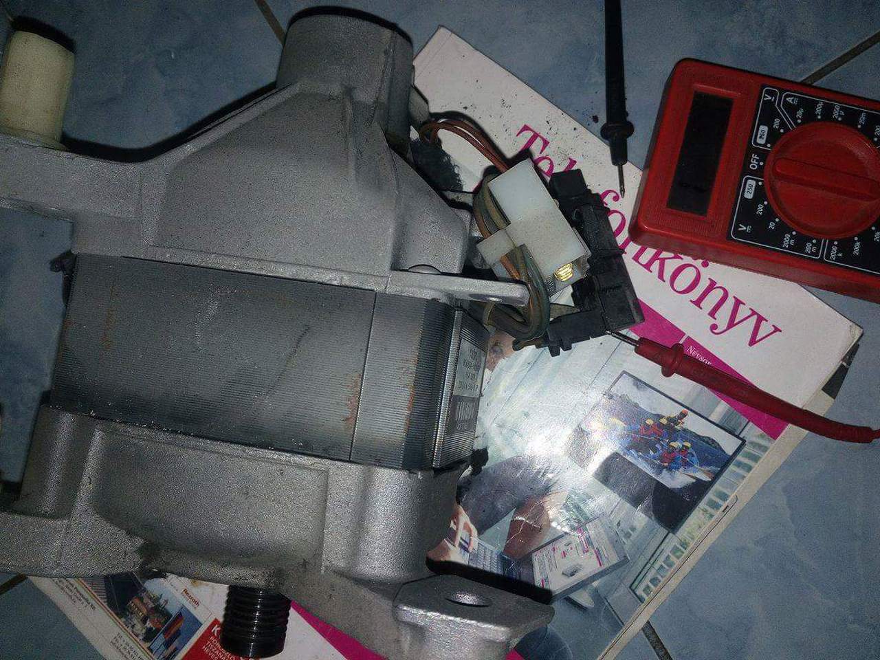

Köszönöm az edigi tanácsokat! Motort ki szedtem a jobb oldali kefe nyomás bizonytalan,_ellenállás méröővel mérve 10-20 Ω*óhm között változik, ahogy nyomom a kefét,. A másik kefe állandó 4_Ω*-óhmot mutat a kefe_vég és csúszó saru közt. Tacho generátorát mérve forgatásra 0.,2-0.,5 voltV mérhetöő (AC, azaz váltó festzültség) a kézi müűszerrel. Füűtöő_szálat mérve 2 láb közöt 25 Ω*óhm ,_láb és test közöt 0 Ω*óhm ,._Testre nem húzhat, mert a lakásban30 ma A-es fi relé van,_eröl megy a mosógép is, ilyen füűtöőszál testelése azonnal oldatná. Hol taklálok ilyen keféket ?[color=red_[/color]Rendelhetöő, vagy kilyjön a müűanyag_házból a tobábiakban?_Együtt cserélöődik a kefe a müűanyag házzal?

Az állórész tekercsek 4 kivezetés, a forgórész 2 és a védőföld. Ne üzemeltesd terhelés nélkül, mert szétforog.
(#) botesz válasza gabesz.mi074 hozzászólására (») Szept 20, 2017 / 1
Cserélj szénkefét a fotó alapján rövid.

Cseréld a szénkefét! Mérjed meg azt hiszem 5x12,5x36 os. Például az orczy ban kapsz. És ahogy írták üresen (terhelés nélkül) ne próbálgassad. Van műanyag házas drágán, vagy van ház nélküli olcsóbban de neked kell beletenni forrasztani a házba. A motorból fújjad ki a szénkefeport mert az is tud furcsaságokat csinálni.

Köszönöm a segítségeidet! Szénkefe csere után,és a vezérlő panelen lévő szakadás forrasztása után a mosógépünk működik. A szakadás a 3 db motor áramköri relé be forrasztásánál volt. A relé lábai lötyögtek a panel furataiban.

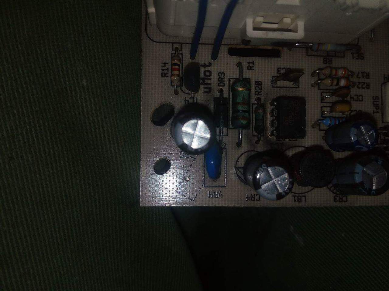

Whirpool AWT7125/1 mosógéphez keresek segítséget. A program lefut, leengedi a vizet, csak nem centrifugál. Egy pillanatra elindul a centrifugálás, elkedz felpörögni, aztán egyből megáll.
Service manual alapján lefuttattam a tesztet, nem ad hibát. Viszont akkor felpörgeti a motort, és 1 percig forgatja.
Vezérlő panelt megnéztem, kicsit poros volt, szemmel nem láttam rajta hibát. Még nem mértem rajta semmit. Panel típusa omega2.
Valakinek van ötlete, hogy hol keressem a hibát?
