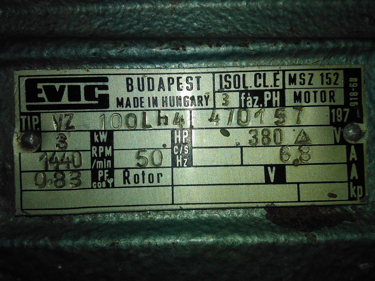

(#) pgabor79 hozzászólása Okt 5, 2017 /
Üdvözlet!
Kis felvilágosítást kérnék villanymotor témában! Nem igazán találtam választ a guglival...:
Szóval:
A 3 fázisú aszinkron motoroknál (jellemzően az általam nézegetett 3-4kw teljesítményűeknél) az alábbi feliratokkal lehet találkozni az adattáblákon:
- 660/380V Y/D (D természetesen Deltát jelent)
- 380/220V Y/D
- 380V D
Egyáltalán mi a különbség közöttük?
Nekem konkrétan van egy 3kW-os EVIG VZ 100Lh4 típusú motorom. (Adattábláján 380V D) Szalagfűrészhez szeretném majd használni, 3fázisú bekötéssel!
Csillag/Delta kapcsolót a fent említett mindhárom fajta villanymotornál kell/lehet/tanácsos alkalmazni?
A hozzászólás módosítva: Okt 5, 2017
(#) granpa válasza pgabor79 hozzászólására (») Okt 5, 2017 /
Az első kettőnél javasolt, mivel a biztosítók nem biztos, hogy bírják az indulási áramot, valamint a szerkezet a túl nagy indító nyomatékot. A második csak csillagban mehet 400 V-ról. A harmadiknál nem tudsz, hacsak a kapocslécén nincs kivezetve a többi tekercsvég is. Itt lágy-indítás jöhet szóba.

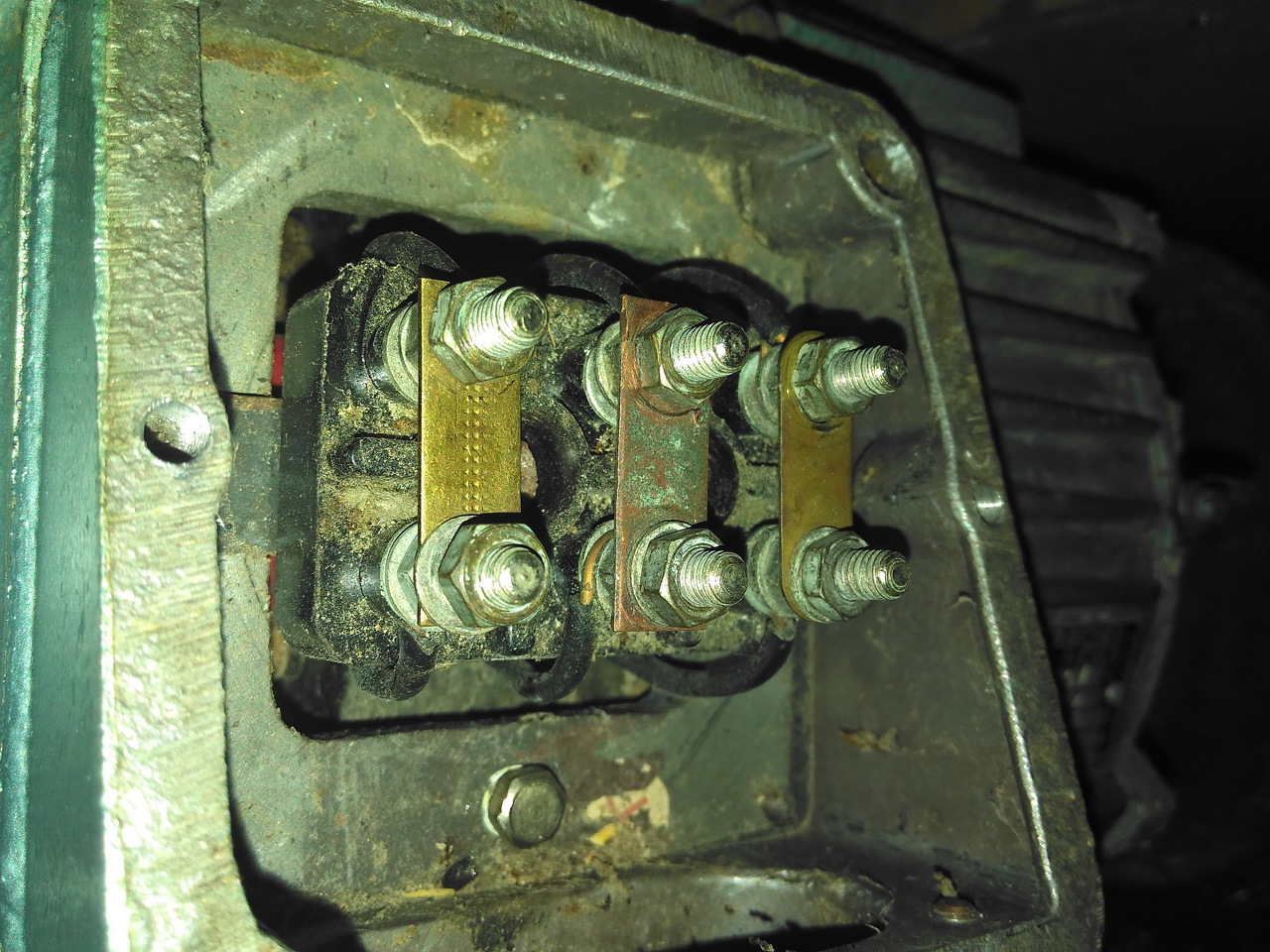

(#) pgabor79 válasza granpa hozzászólására (») Okt 5, 2017 /
Köszönöm! 6 szál vezeték van kivezetve... Lehetne több is??? 3 tekercsnek csak 6 kivezetése lehet nem?
Azt honnan tudhatom meg hogy gyári-e a tekercselése a motornak?
Az ábra szerint fogadjuk el eredetinek. Deltában indítva áramot mérni. Csillagba kapcsolva is áramot kell mérni. Ez valószínűleg kevesebb, mint a delta kötésre írt. A kivezetéseket párosítani kell azért csillagba kötés előtt. Két keményfa léccel lehet terhelést imitálni. Nem kell teljes terhelésre törekedni, de közel egyenlőre a kétféle üzemben. Valószínűleg az ismert módon lehet csillagba kötni. Ez a motor indítható csillag-deltában.
Akkor célszerű csillag/delta kapcsoló használata vagy nem szükséges? Szalagfűrész üresjárati terhelése szerintem nem olyan nagy, de ha kímélem a Y/D indítással akkor inkább úgy használnám!

(#) Tomi111 válasza pgabor79 hozzászólására (») Okt 11, 2017 / 1
Üdv! A felsorolt motoradatokból kettő ugyanezt jelenti: 660/380V Y/D és a 380V D. Ebben az esetben a motor tekercsei 380V-ra készülnek, így deltában használhatók 380V-os, csillagban indítható kisebb teljesítményen, tehát ezekhez lehet csillag/delta indítást alkalmazni.
A 380/220V Y/D feliratú motor tekercsei 220V-ra készülnek. Ez a motor 380V-on CSAK CSILLAGban használható. Itt nem szabad csillag/delta kapcsolót használni, deltában percek alatt leég.
A te motorod deltában 380V-os( tehát csillagban 660V), itt használhatsz kapcsolót.
Ha csak három kivezetés van a motorban, akkor nincs átkötési lehetőség. Direktben indítható. ( ez esetben teljesen mindegy, hogy belül csillagba vagy deltába van kötve )
