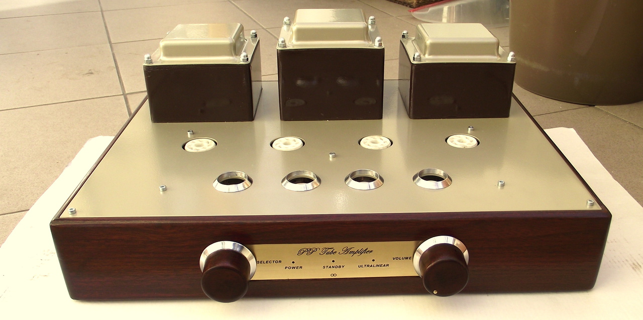

Elkészült a fedél festése, haladhat tovább a szerelése.

Szép. Vélhetően jó is lett.
Feliratozást vállalsz? Üdv!
Köszönöm, pedig Te nem szereted ezt kivitelezést.
Most méregettem, sajnos még nem 6550 csövekkel. Feliratozásban segítek, Te is megtudod csinálni, majd megbeszéljük.
Ha a felső részen elhelyezett pucér csövekre gondolsz, akkor azok valóban nem szimpatikusak számomra.
Modern, meg jól néz ki, meg életveszélyes is lehet, kisgyerek, család távol tartandó az ilyen szerkezetektől. 100Hz-en miként viselkedik? Üdv! |
