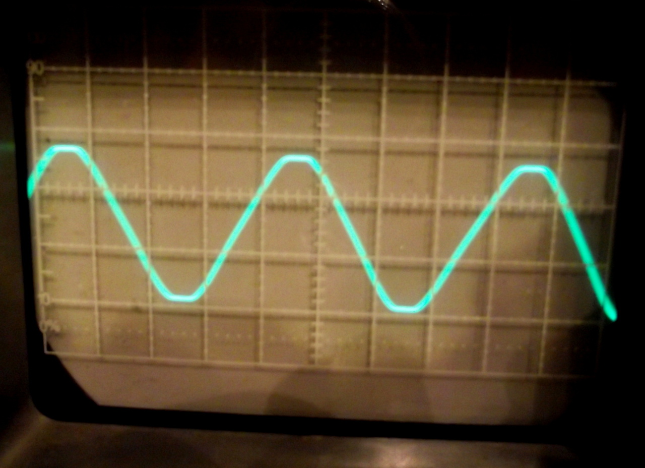

(#) (Felhasználó 116638) válasza jani1987 hozzászólására (») Okt 9, 2017
A hiba oka lehet többek között:
-A végfok esetében ismeretlen paraméterű hálózati és kimenő transzformátor.
-A kapcsolási rajztól való önkényes eltérések.
(EL84PP- mit keres benne EBL21, meg 6N2P "duplázva?)
-Elektronikai hulladék szintű alkatrészek
-Teljes hozzá nem értés.
Elnézést ha fájdalmasan őszinte voltam, de nem ártana ha tudatában lennél a határaidnak.
Először tanulj, gyakorolj, utána kezdj olyanba, ami menni is fog, mert az eddigi produktumod egy kínszenvedés, még olvasni is fáj.

(#) jani1987 válasza (Felhasználó 116638) hozzászólására (») Okt 10, 2017
A zsákai találkozóra ugyanezt vittem és bár hangja is volt de nem ugyanezt produkálta. Igaz az elejéről lemaradt a torzító fokozat. Magyarán volt hangja csak ereje nem. Gaflyéknak feladta a leckét az aszimetria hogyanja.

(#) (Felhasználó 116638) válasza jani1987 hozzászólására (») Okt 11, 2017
„Jó lenne tudni hol a hiba.
Max hangerőn és a gain potit szabályozva. EBL21 PP és 6N2P duplázva.”
Erre a kérdésedre reagáltam:
„A hiba oka lehet többek között:
Először tanulj, gyakorolj, utána kezdj olyanba, ami menni is fog, mert az eddigi produktumod egy kínszenvedés, még olvasni is fáj.”
amire a válasz:
„A zsákai találkozóra ugyanezt vittem és bár hangja is volt de nem ugyanezt produkálta. Igaz az elejéről lemaradt a torzító fokozat. Magyarán volt hangja csak ereje nem. Gaflyéknak feladta a leckét az aszimetria hogyanja.”
Ha ezt így olvasod, látható hogy
1. Vagy "Write Only" üzemmódban vagy
2. Nem vagy hajlandó elfogadni az elektroncsöves áramkörök másságát.
Itt az nem jön be hogy BC182 helyett BC546 kerül beépítésre és működik.
Ez egy régi, de jó technika, de más mint a félvezetős.
Mivel ezt sem nem érted, sem elfogadni nem tudod, a sikerélmény is elkerül.
3.Sajnos az is rossz irányba viszi a hozzád hasonló kezdő építőket, hogy korrekt szakmai kritika helyett dícséretekkel halmoznak el (a szintén hozzád hasonló kezdők, aki alig ismerik a technikát, de egy 12V-ról "működő" csöves torzító megépítése miatt már "expertnek" érzik magukat) olyanok, akik nem vágják a témát.
Szóval, hogy ne csak offoljak:
-Használd a megadott kapcsoláshoz az abban szereplő alkatrészeket.
Magyarul NE TÉRJ EL A RAJZON SZEREPLŐ ALKATRÉSZEKTŐL.
Főleg a csövek típusától.
-Használj jól méretezett hálózati és kimenő trafót.
Szedett-vedett táp,és egyéb trafókkal a kimenő helyett nem fog jól, vagy egyáltalán sem működni.
-akkor állj neki építeni, HA MINDEN ALKATRÉSZ MEGVAN HOZZÁ
Gyakorlatilag ebből a felsorolásból semmit sem tudtál eddig teljesíteni, és csodálkozol hogy
kudarc a vége.
Ha a munka oldalát nézem:Ennyi energiával megcsinálhattad volna JÓL IS....
Többet nem szólok hozzá a témához,nem látom értelmét.

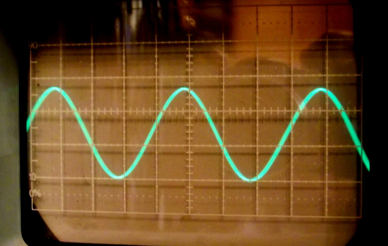

(#) CHZ hozzászólása Okt 13, 2017
Kicsit tovább haladtam, hamarosan mérhető az erősítő.

(#) Cinema válasza CHZ hozzászólására (») Okt 13, 2017
Szép. Vélhetően jó is lett.
Feliratozást vállalsz?
(#) CHZ válasza Cinema hozzászólására (») Okt 13, 2017
Köszönöm, pedig Te nem szereted ezt kivitelezést.
Most méregettem, sajnos még nem 6550 csövekkel.
Feliratozásban segítek, Te is megtudod csinálni, majd megbeszéljük.
