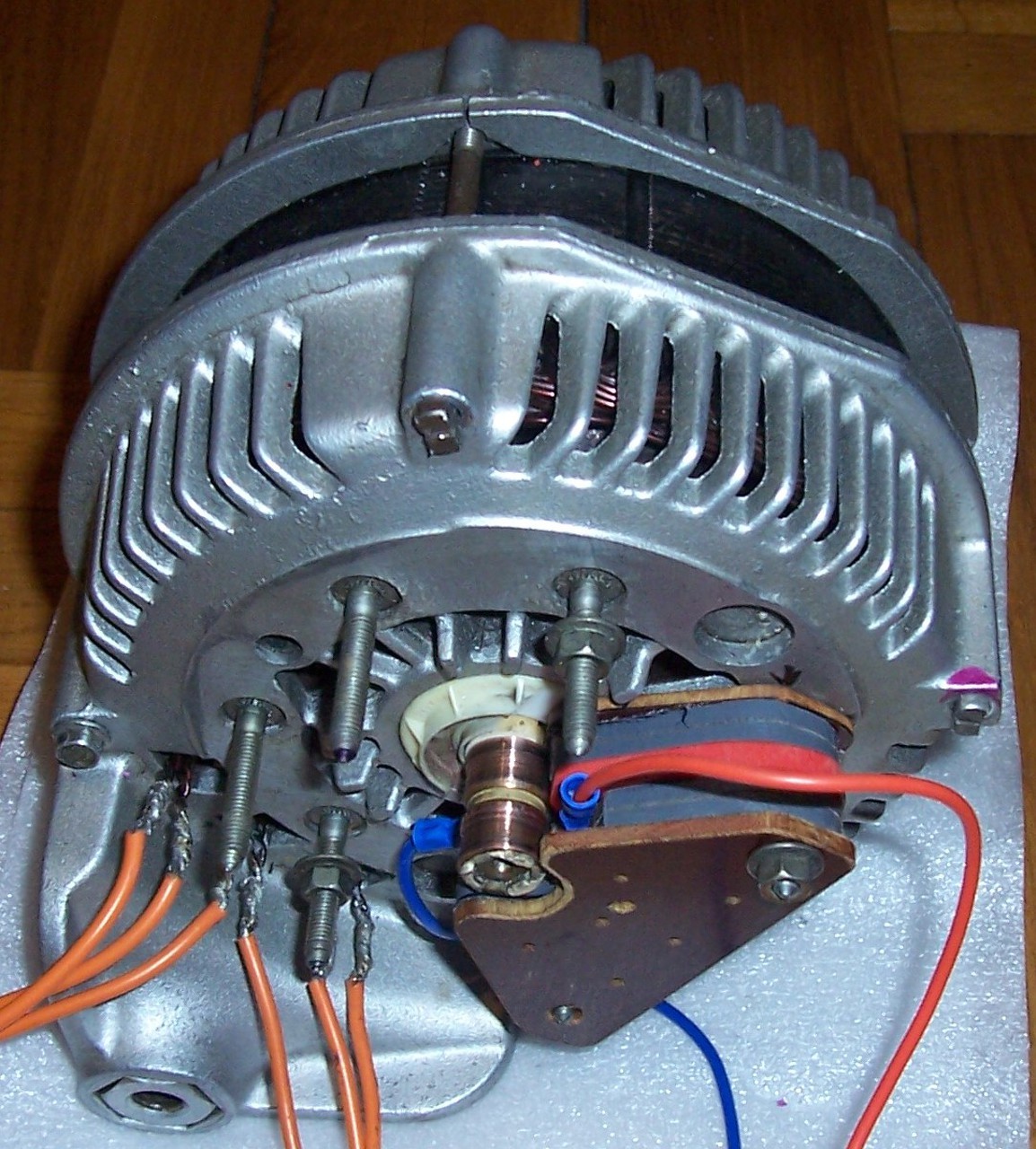

Van egy generátorból átalakított BLDC motorom ami jelenleg 12V -on, maximális fordulatszámon kb 5.5A -t eszik. A kérdés az, hogy ha a feszültséget 71.4V -ra tehát 5.95 szeresére növellem, az áram is ennyivel fog nőni (tehát 32.725A -re)? Vagy ez nem lineáris összefüggés motorok esetén? Most elteszem magam holnapra, majd akkor folytatjuk...
Ehhh, úgy látom, ez a kérdés kissé fogósra sikerült mindenki számára...
Növelted a tekercsek menetszámát?
Nem, (gondolom) és jó is lesz a működtető füst távozásáig. Nem vagyok villamos mérnök, de P=UxI ![]() Pongyolán: az U_nál átütési gondok, az I-nél keresztmetszeti problémák lépnek fel, és mindkettőnek ua. a végeredménye. A hozzászólás módosítva: Dec 1, 2016
Nem növeltem, az eredeti tekercs van benne, ami két párhuzamos tekercsből áll.
(Azt tervezem is sorba kötni, ha nagyon melegedni fog a tekercs.) De mivel a youtubon látni olyan videókat, hogy ezek simán mennek 36-48V -al, áttekercselés nélkül, egyelőre még azért nem is nyúltam hozzá. Ha jól tudom, az ESC vezérlők impulzusszélesség modulációval szabályozzák a feszültséget ahogy egyre nagyobb a fordulatszám, tehát indításnál nem a max feszültség kerül a motorra, az csak a maximális gázkar állásnál következik be. Éppen ezért gondoltam, ha kis fordulatot bírja is változtatás nélkül (pl az említett 48V -ig), de nagyobb fordulaton érezhetően jobban fog melegedni, akkor sorbakötöm a két páérhuzamos tekercset, így a teljesítmény is feleződik elvileg... Viszont az áramfelvétel az azért nem tiszta, mert a motorok nem ohmos ellenállást képviselnek, ezért gondoltam, hogy esetleg nemlineáris az áramkarakterisztika. De ezt én nem tudom eldönteni, azért kérdeztem.. A teljesítményt még én is ki tudom számolni...
Az átütésről annyit, nem hinném, hogy különböző feszültségekre készítenek zománchuzalokat.
Mostani tudásom szerint egyszeres, vagy kétszeres lakkozású huzalok elérhetőek (persze lehet van másfajta is), de ha a kétszeres lakkozásút használják 230-400V -ig, akkor még ha ebben egyszeres lakkozású is van, talán 100V -ig ez is kibírja. Itt mint említettem, én is inkább a nagy áram kialakulásától tartok, ami némileg orvosolható (felezhető ha lineáris az összefüggés, viszont ha nem lineáris, akkor nem tudom hanyad értékű lesz) a párhuzamos tekercsek sorbakötésével (reményeim szerint)...
A 71.4V az a maximálisan feltöltött aksikra vonatkozik, ami terhelés hatására egyébként le is fog esni kb 62.9V -ig. Szóval az üzemi feszültség az -e körül fog alakulni, és ahogy merülnek a cellák, úgy csökken...
Egy motort általában nem üresen futásra terveznek.
![]() Azaz semmit nem mond, mekkora áramot vesz fel egy motor terhelés nélkül. Mennyit vesz föl X kg terheléssel enyhe emelkedőn felfelé biciklit hajtva? Egy kisebb autógenerátor 3000-4000 fordulaton megtermeli a 14 V 42 A-t. Nagyobbak akár 160-190 A-t. A tekercselés zománcának átütési szilárdsága ilyen vastagság mellett elérheti a 2 kV-ot. Tehát az említett feszültség és áram semmit nem jelent számára, ha biztosított az eredeti hűtés. Ha egy kefés soros motort nézünk, a feszültség növelésére fordulatszám növeléssel válaszol, miközben az áramot igyekszik minimalizálni, az a feszültség növelésére nem lineárisan emelkedik. A BLDC hasonlóan reagál, tehát üresjáratban nem valószínű, hogy az áramod is ötszörösére nőne. A fordulatszám viszont majdnem. 15000-20000 fölé üresjáratban se engedd!
Rendben, akkor a lényeg az, hogy nem lineáris a áramfelvétel. Akkor majd a vallatásnál kiderül, hogyan alakulnak az értékek. Olyan nagy fordulatra én nem is gondoltam, nem hinném, hogy egy kerékpárom 15000 RPM kellene, szerintem sokkal kevesebb is elég, még akkor is, ha lassító áttétel lesz rajta, épp azért, hogy a motornak kevesebb legyen a leterheltsége. Persze ez által a fordulatszáma lesz nagyobb, de a kívánt sebesség eléréséhez, szerintem akkor sem kell a 15000 RPM...
Egyébként ha belegondolok abba ami az adattáblájára van írva (mellékelt képen), akkor a két adat szerint 70/120A -t tud generátor módban. Gondolom az első az állandó terhelés, a második pedig az ideiglenes. Szóval ha azt veszem, hogy 70A -t elbír a tekercs generátor üzemmódban, akkor gondolom motor üzemmódban is el kell ennyit bírnia.
Hűtést egyébként nem piszkáltam az szintén rajta van az eredeti belső ventillátor (nyomja is kifele a levegőt rendesen, pedig a max fordulatszám még csak 2850-2900 RPM most hogy véglegesen fixáltam a szénkeféket a forgórészen)... A hozzászólás módosítva: Dec 1, 2016
