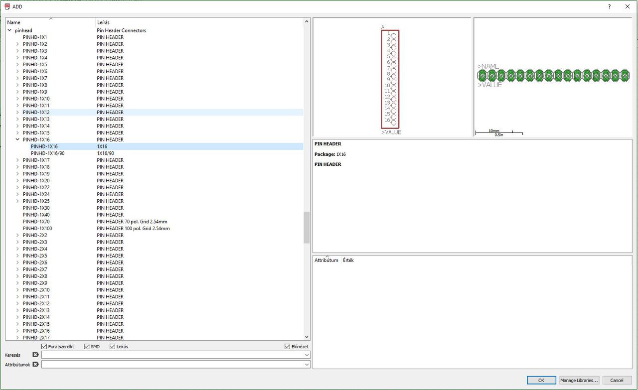

Urak.. a Pin sort és a Pin csatlakozókat ( mint pl Arduinon van) Merre találom?
Mert már szemguvadásig lapozgattam a könyvtárat!
(#) Firefighter1 válasza Firefighter1 hozzászólására (») Okt 27, 2017 /
PIN HEAD megvan con-lstb.
De az anyája még mindig nincs

(#) bbb válasza Firefighter1 hozzászólására (») Okt 28, 2017 /
A kettőnek ugyan az a lábkiosztása, "tokozása", ha nagyon meg akarod őket különböztetni, akkor rajzold meg magadnak az anyadarabot! Én nem szoktam bajlódni ezzel, ha megrajzolok valamit, amire ilyen tüskesort rakok, és csinálok ellendarabot is, akkor úgy is szabadon választok beültetéskor, hogy melyik legyen.
De nézd meg a con-lsta könyvtárat is, ott vannak az ellendarabok a con-lstb könyvtárhoz képest.
A hozzászólás módosítva: Okt 28, 2017

(#) niedziela válasza Firefighter1 hozzászólására (») Okt 28, 2017 /
2x8 = 16
Szóval ez a probléma matematikailag megoldott
(#) Firefighter1 válasza niedziela hozzászólására (») Okt 28, 2017 /
Jo persze... énis így csináltam... csak gondoltam elegánsabb lenne 1x18
De nekem megfelel így is!

(#) (Felhasználó 122012) válasza niedziela hozzászólására (») Okt 29, 2017 /
A pinhead.lbr eleve benne van az lbr mappában, és kb 1,3 Mb a mérete
pinhead.lbr

(#) Firefighter1 válasza elektrocad hozzászólására (») Okt 29, 2017 /
Lehet hogy benne van... de abba nem volt 16 os pin! Nem vagyok egy nagyágyu... se programozásba... se nyákba.... de ennyire azért nem vagyok Sülthal! :/
(#) (Felhasználó 122012) válasza Firefighter1 hozzászólására (») Okt 29, 2017 /
pedig igen ... sőt a kétsorosak is ...
(#) Firefighter1 válasza (Felhasználó 122012) hozzászólására (») Okt 29, 2017 /
Akkor kéretik citrommal meglocsolni! A sülthal ugyis azzal finom!
Ha nem találsz valamit, akkor használd ezt:
Ezen a lapon a "sárga mezőben" Eagle alkatrész-könyvtárak: http://www.snapeda.com és a leírás hozzá.
