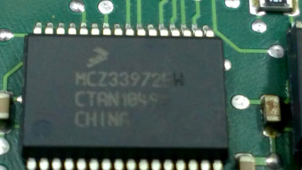

(#) BarnaPili hozzászólása Nov 2, 2017 /
A lenti képen látható egy FORD Transit egyik modulja.Az egyik IC kissé megpirtyant rajta.Az elektronika egy bontottal lett helyettesítve,ezt pedig jó lenne megjavítani.Ezzel a rossz modullal elindul az autó,de minden kapcsolóra mást reagál,nincs gázpedál,csak alapjárat...
A kérdésem a következő: Ismeri valaki ezt az IC-t,ami kiégett?MC33972
Elég lehet,ha én ezt az alkatrészt,meg a többi sérültet kicserélem,vagy programozni is kellene magát az IC-t?
Köszi a segítséget!

(#) pbalazs válasza BarnaPili hozzászólására (») Nov 2, 2017 /
Nem kell programozni, cseréld ki nyugodtan.
(#) BarnaPili válasza pbalazs hozzászólására (») Nov 2, 2017 /
Köszönöm,akkor elindítom az alkatrész beszerzését.
