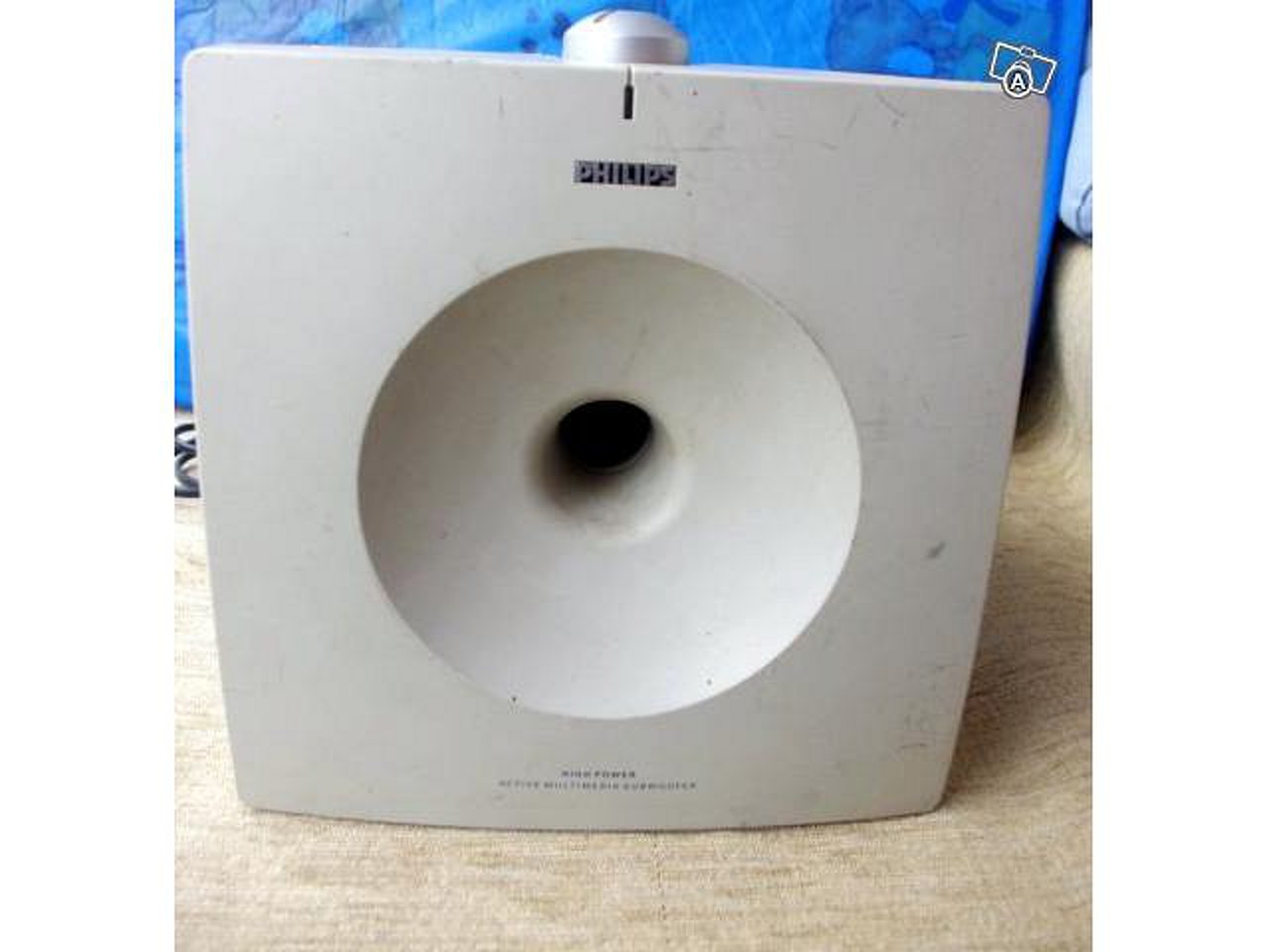

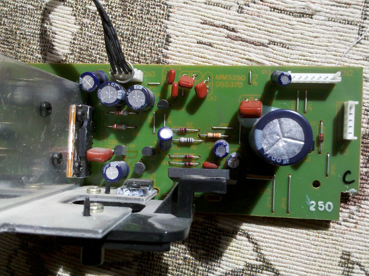

Üdv a szakértőknek!
Én bizony elég régóta a Philips MMS250 hangszett SUB erősítőjének kapcsolási rajzát keresem.
Sajnos még a "nagy" Philips cég se igazán tudott segíteni ebben, a budai szervizükben nekem azt mondották - ennek eleve nincsen semmiféle kapcsolási rajza, így ezt nagyon nem szokták javítani, mert ez afféle "eldobhatós" típus. (Made in Malaysia)
Hát én azért teljesen mégsem hiszem el, és nem lehet ördögtől való, ha netalán tán mégis megpróbálnám. Hátha valakinek megvan.
Így nézne ki nagyjából - a külseje - és a belseje
(#) eyess válasza FAZ1 hozzászólására (») Okt 31, 2017 /
Ha leírod mi a hibajelenség , hátha tudunk segíteni rajz nélkül is .

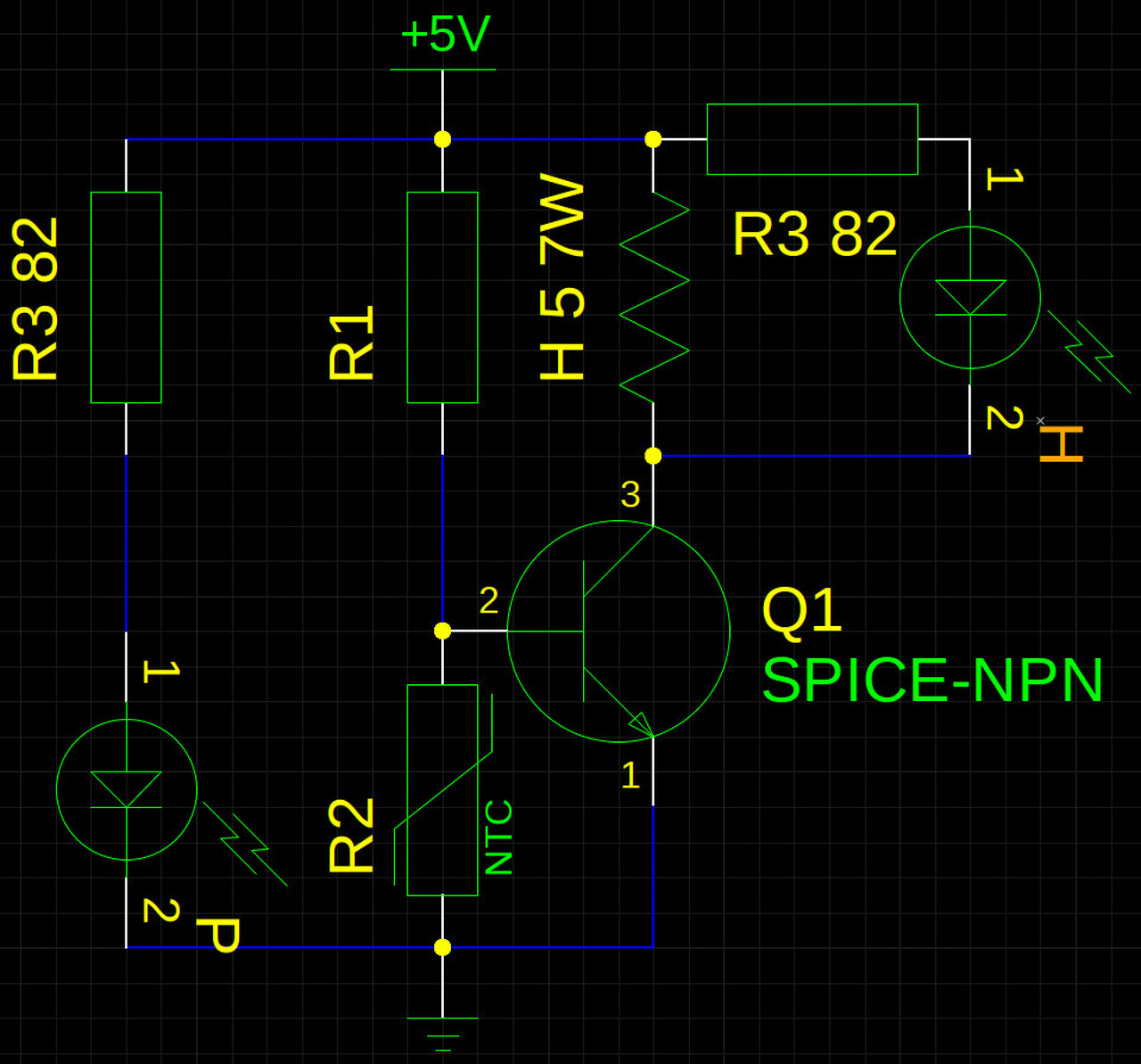

Más: Szeretnék valami nagyon egyszerű fagymentesítőt itatóra. Mondjuk 5V 1A-es tápról 5W-os ellenállással.
Szóval úgy gondoltam, hogy lenne egy ellenálláshíd egy NTC-vel, ami vezérelne egy tranzisztort, ami 5°C alatt rákapcsolja az ellenállásra a tápot. Csak úgy szeretném, hogy kicsi legyen, és túláramvédett.

(#) gyulank hozzászólása Nov 2, 2017 /
Ez így működne, és nem menne tönkre a tranzisztor?
(#) Lacika válasza gyulank hozzászólására (») Nov 2, 2017 /
Nem tudom, hogy mi akar ez lenni, és nem tudom, hogy kinek szól, elvileg működik a gyakorlatban pedig kitudja... ./tranzisztor kibírja???/ ELROMLOTT A KRISTÁLYGÖMBÖM !!! :::: ELROMLOTT A KRISTÁLYGŐMBŐM !!!
A jósda átmenetileg bezárt!!!
A hozzászólás módosítva: Nov 2, 2017
(#) gyulank válasza Lacika hozzászólására (») Nov 2, 2017 /
Azért annyira nincsenek messze a hozzászólásaim, hogy ne lehessen tudni, miről van szó. Azt pedig szintén nem hiszem, hogy jósdaként szoktak megtervezni valamit. Kipróbálnak minden konfigurációt mindenféle alkatrésszel, aztán egy majd csak működik talán egyszer, de nem biztos.

(#) Epu2 válasza FAZ1 hozzászólására (») Nov 5, 2017 /
Üdv! Ha jól látom ez egy IC erősítő. Az IC adatlapja már segíthet, mert megadják a jellemző kapcsolást, amből sok mindenre lehjet köbetkeztetni. Az alkatrészek sűrűségéből nézve, simán kigyomlálható a kapcsolási rajz. Az alkatrészek értékei is láthatók.

(#) FAZ1 válasza eyess hozzászólására (») Nov 6, 2017 /
Egyáltalán nem hibajelenség van vele, hiszen valójában működik,
hanem csupán a potmétere (ami az erősítőn a hangerőt és magát a mélyhang-vágást szabályozza) a nyomtatott áramkörön a megfelelő tüskesoron melyik lábakra van kötve.
És ott vajon közvetlenül és direktben van rácsatlakoztatva, avagy vannak ott még "lengőszerelésben" bármiféle (ellenállás, kondenzátor) alkatrészek?
Nekem a gyakorlatban megvan ez az erősítő, de sajna nincs meg hozzá a potmétere. Így aztán azt se tudom, valójában milyen értékű kellene oda?
(#) FAZ1 válasza Epu2 hozzászólására (») Nov 6, 2017 /
Jól látod!
De nem is ez a gond. Az erősítő maga működik, a tápegysége szintén működik, ámde van mellette még egy un. SUB erősítő-rész (mert ez egy hangfal-csoport mélynyomó tagja lenne). Az alkatrészek ott mind SMD, és van egy IC is ráadásnak a csapatban. miközben az egésznek a vezérlését az a potenciométer látná el, ami a tüskesorról elég sajnálatos módon de hiányzik! Így persze az sem derül ki számomra, hogy a hangerő szabályozás mellett hogyan vezérli még mellette a mélyhang-vágást (kiemelést) magát?
Ikerpotméter lenne, vagy valami más trükk, mert legalább 5 (vagy 6) tüske van a poti csatlakozó fogadására, a potiknak meg általában 3 lábuk szokott lenni.
Mivel gyárilag csak egyetlen nagy gombbal megy a dolog, azért gyanakszom ott ikerpotira. Azonban nincs kapcsolási rajzom, így a gyanu nálam csupán gyanu marad.
Tönkretenni nem akarom, szétszedni meg - alkatrésznek - egy teljesen jól működő dolgot? Nem egészen egészséges!
Nálam csakis a poti (és bekötése) - mint kívülről kezelhető alkatrésze a dolognak - hibádzik.

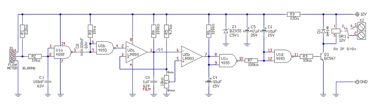

(#) Melphi hozzászólása Dec 3, 2017 /
Szia proli007!
Lenne itt ez az áramlásfigyelő áramkör, amit anno te jóvoltadból került hozzám, az lenne vele a gondom hogy mikor a szenzoron átfolyik a víz nagyon nagy átfolyás csökkenés kell ahhoz hogy kapcsoljon a relé, holott az lenne a fontos hogy kis vízáramlás csökkenésre is megszólaljon, esetleg nem lehet valamelyik alkatrész értékének módosításával finomítani az érzékenységen?
Köszönettel:. Lajos
