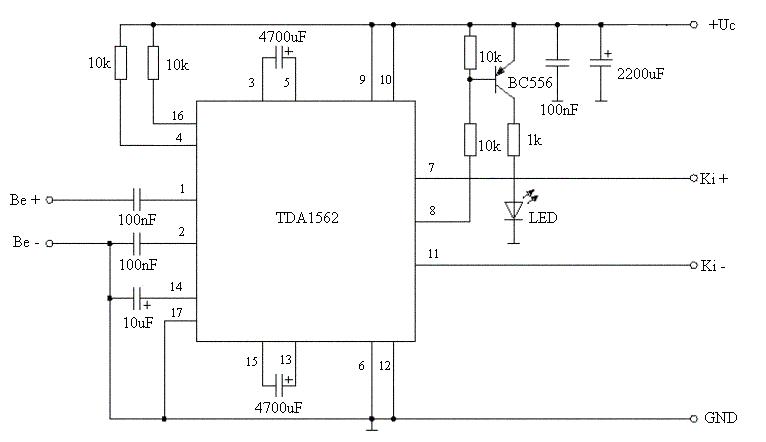

Segítsetek!
Az lenne a kérdése h a mellékelt kapcsolási rajzon lévő erősítőbe a tápfeszültség mekkora? Tehát az a +Uc annak mekkora a feszültsége?
Kösz a segítségeteket
(#) Tomi20 válasza Csabixszusz hozzászólására (») Ápr 16, 2008 /
adatlap
Az IC adatlapján megtalálod.
Minimum: 8V
amit szeret: 14,4V
maximum: 18V

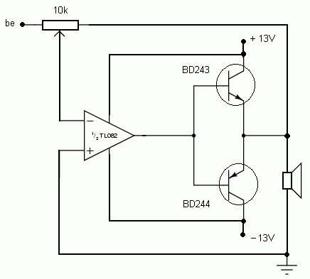

Na szóval megépítettem ezt a kapcsolást, de sajnos nincs szerencsém mert a tápfesz kint van a kimeneten. Ha kiveszem az opamp-ot a foglalatából akkor minden oké, kimeneten nincs fesz, bázist megérintve koppan. Ha benne van az ic, de kikötöm a potiról a bemenetét akkor ha jól láttam fordított tápfesz van a kimeneten...
mi lehet a baj ???
(#) Mayan válasza (Felhasználó 15355) hozzászólására (») Ápr 17, 2008 /
Dehogyis, oda is írtam, +13V, -13V, föld. Tehát dupla tápról megy (kéne mennie).
Mert így csak 1 IC kell a sztereóhoz...
(#) valve válasza Mayan hozzászólására (») Ápr 17, 2008 /
Ezt semmi ellenállás, kondi, dioda nélkül építetted meg? Nemár,..
(#) szilva válasza Mayan hozzászólására (») Ápr 17, 2008 /
Az OPA +/- bemeneteit nem cserélted fel?
(#) Mayan válasza valve hozzászólására (») Ápr 17, 2008 /
Megvan a hiba, csak felcseréltem a potira menő 2 vezetéket ami a kimenettől jön. Mostmár jó és nagyon szépen szól !!! Első tranyós (végű) erősítőm !
Nem kell semmi más alkatrész ! Ennyi az egész és szépen szól ! Nagyobb tápfesz kellene még kicsit és az erősítést fixre venni, mert a poti nem valami jól szabályoz így, csak a vége felé jó.
