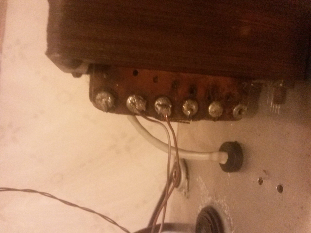

Esküszöm a pp-vel soha nem végzek. Rámértem az anódköri tekercsre és még véletlenül se szimmetrikus. 395 és 487 ohmot mértem natúrba. Nem lesz energiám újat tekerni.
Hány primerből áll és hogyan kötötted sorosan a primereket?
Jó a kérdés mert úgy kaptam Kálmántól. Az első kép a hangszóró felőli oldal. A másik megy a csőre. Nyilván a kábelezés csak prototípus.
A hozzászólás módosítva: Nov 29, 2017
Az nem úgy volt, mert tőlem kaptad, csak Kálmánon keresztül jutott el
