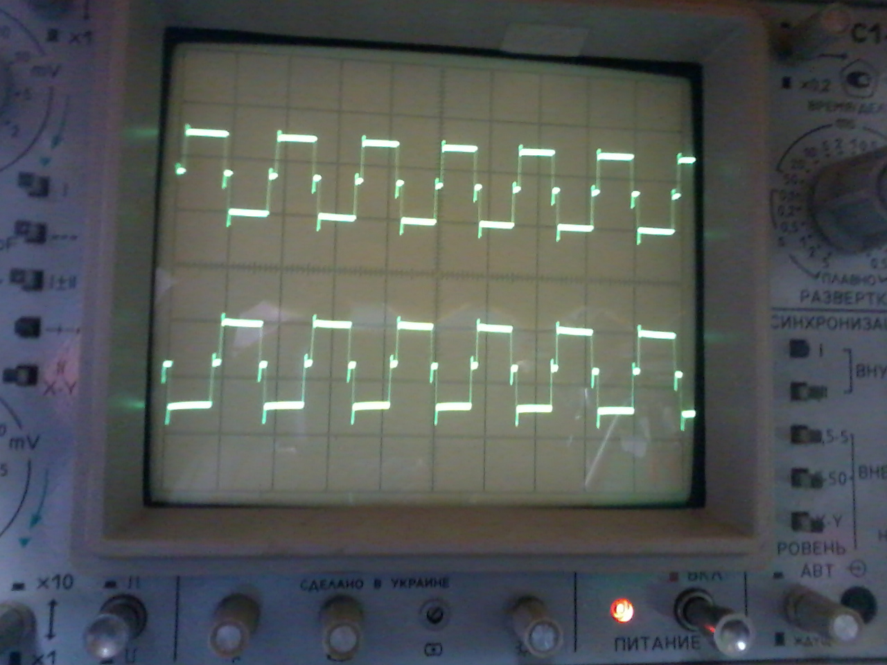

Végfok hibával javítok egy a nem túl jó minőségűre sikerült képen látható készüléket. Meghajtó panelen a trafó kivételével minden ki van cserélve és a képeken látható jelet produkálja. A kérésem az, hogy bele merjem e tenni az IGBT ket, vagy sem. UC 3846, és TL084 a vezérlőn. Válaszokat megköszönöm. Pista
Szia, Az a kis túllövés jöhet a skóp szondából, egyébként szép a jel, s ott van a kis szünet a 2 jel között, így elvileg nem nyithat össze.
Csúsztasd egymásra a két jelet úgy rögtön látszik, hogy egymásra nyitnak vagy megvan a két jel között a szünet..
Köszönöm a megnyugtató hozzászólásokat, hasonlóan gondoltam magam is.
Holnap egymásra csúsztatom a jeleket és jelentkezem a fotóval,
Íme, itt vannak a beigért képek.
Mit szóltok?
Nekem tetszenek, egy soros égőn keresztül indíthatod.
Köszönöm a biztatást, beindítottam égőn keresztül és működik.
Bekapcsoltam élesben is műterhelésen, azt is viselte. Hegesztéspróbát még nem csináltam, de annak is eljön az ideje.
Akkor már csak jó lesz!
