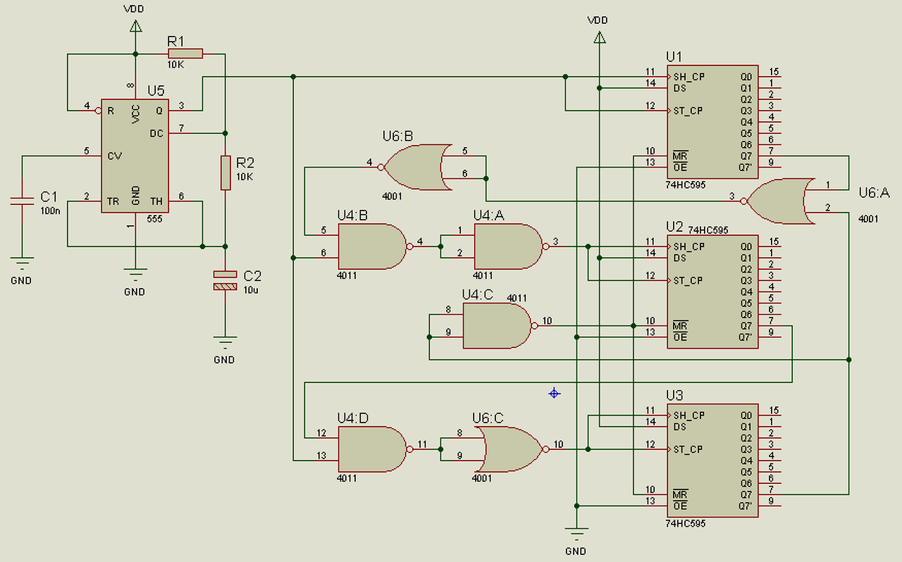

Esetleg ha összedobnék egy kapcsolást az elképzelésemről, meg tudnád nézni, hogy jól gondoltam-e a dolgot? Már csak azért kérdezem mert a digitális elektronikában még elég kezdő vagyok.
595-ösökkel most rajzoltam egy kész kapcsit, csak kb. az utolsó mozdulatnál elszállt az egész, és persze minek mentettem volna...
![]() Szerk.: a kutyafáját, "emlékezetből" vissza bírta tölteni egy részét. A hozzászólás módosítva: Jún 9, 2015
Csatoltam egy lehetséges kapcsolást. Bár most nézem, lehet hogy ez kicsit bonyolultra sikeredett.
Köszi
![]() Időközben én is elkészültem (a rajz nem tartozik legszebb munkáim közé sőt...). Bízok benne, hogy nem néztem el semmit.
- Egy hiba van benne, az R2-őt a Q24-re kell kötni, különben törlődni fognak a regiszterek a 8. lépés után.
- Még egy változtatási lehetőség van, hogy a C3 kondit ne a GND-re, hanem az 5V és a 2-6 láb közé kösd. (Természetesen kondi "+" fele az 5V-ra, "-" fele a 2-6 lábra.) Így tápfeszültség megjelenésekor először törlődnek a regiszterek. Mert egy tárolónál, bekapcsoláskor egyáltalán nem biztos, hogy "L" szinttel indul. Bárhol is állhat a kimenet.
Értem, köszönöm a segítséget
