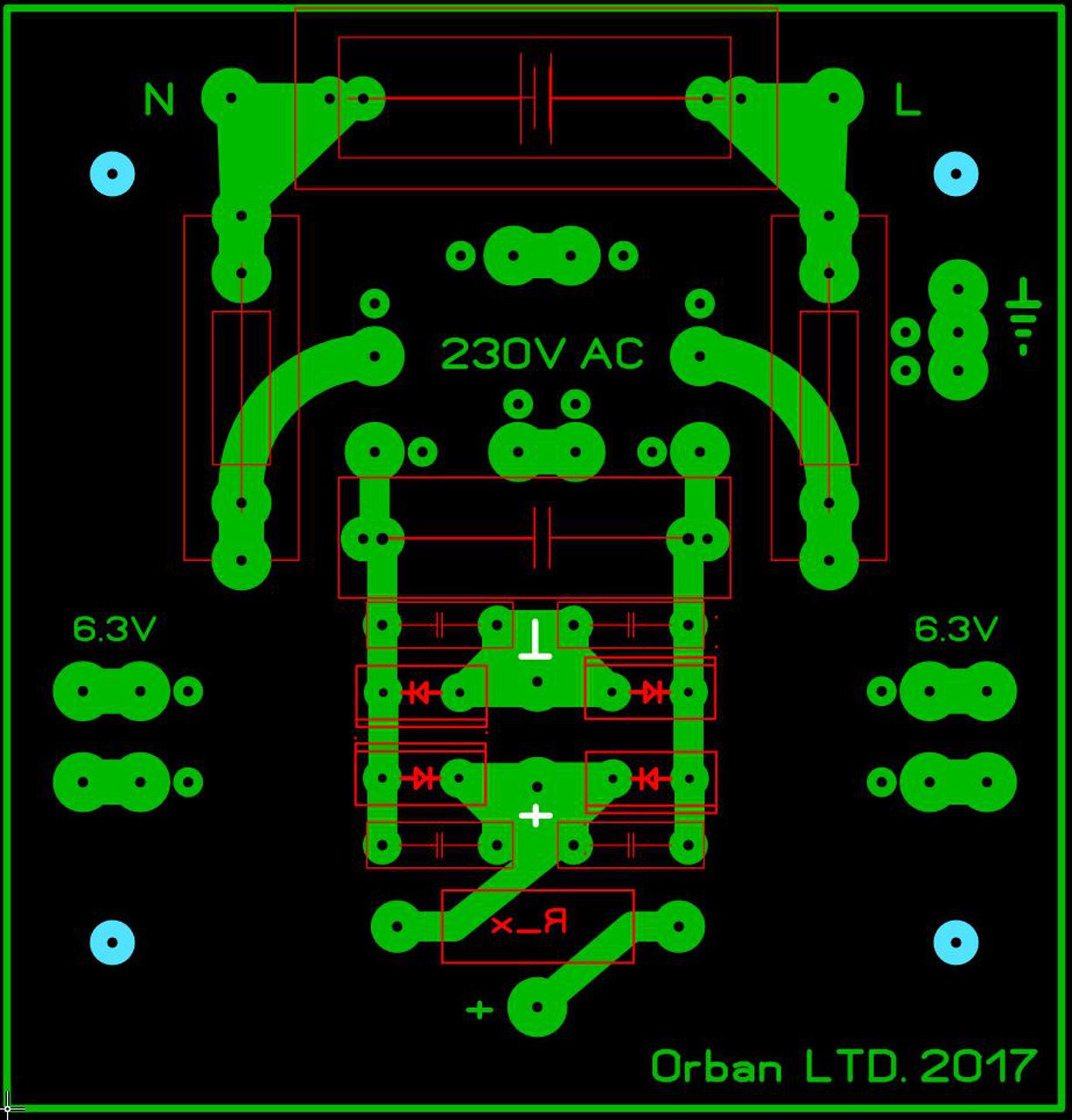

Nem szorosan a következő kimenőkhöz, sőt igazából a melléklet a hálózati trafó része, de ugyanígy érdemes lehet a kimenőkhöz is kapocstáblát készíteni.
Az "M" típusú BEAG trafók szerelvényén egy kapocstábla található, csomó betűjelzéssel a bekötés pontosítása végett.
Egyelőre a hálózatihoz készítettem néhányat, amin 2 db Wichman foglalat, betét, szűrőkondik, egyenirányító diódák lesznek (TO-220), stb. A nyáklemez a fóliával kifele lesz, forrtüskéken lehet a kivezetésekhez hozzáférni. Mindezt a régi, betűjelzéses bakelit lap méretéhez igazítva.
A hozzászólás módosítva: Jan 4, 2018
