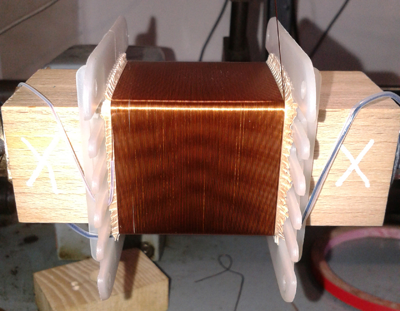

A t.túlról a vassal együtt vásárolt csévék elég spártaiak, a réselést sk kellett elvégeznem, de a fő gyengesége, hogy semmi merevítése nincs a német gyártmánnyal szemben, ami profi.
Képes kicsit kihajlani a gyenge cséve oldala a vége felé, nem szerencsés. A tekercselést meg lehetne oldani oldal támasztó segédlettel, de nekem a belső fa magok hosszabbak, mert sokszor azon csúsztatva a sorvezetőhöz könnyebb beállítani a cséve pozíciót. A sorvezetés, központos mag a csévéhez: Természetesen jó lenne az abszolút központos sablon, de körülményes gyártatni. nekem keményfából készültek és előfordulhat 1 mm-es excentritás. Azonban a huzal szépen meg tudja magát vezetni, viszont a tekercselési sík alapja teljesen egyenesnek kívántatik. Jelenleg egy db t.túlról való csévém van, meg kell várnom a német gyártmányt, akkor tudok tovább lépni, tekerni. Csakis egyforma csévékre érdemes, ráadásul az amcsi teljesen négyzetes belsővel, a német pedig pakett vastagságot tekintve 3 mm-el nagyobb.

Két falappal meg tudod támasztani két oldalról, amiket középen átfúrsz a tengelynek megfelelően. Készítesz két vagy több (a fahasáb túllógásai szerint), a fahasábbal egyező kivágással rendelkező távtartó támasztékot, és a véglapok közé teszed. Így megtámasztod a cséve oldalait.
Tudom, macerás, de nem kell várnod. És az adott hasábhoz elteheted.
Nem állítanám, hogy 1-nél többször tekercseltem trafót oldaltámasz nélkül, az elmúlt ~55 évben. Akár géppel, akár kézi hajtással. Még cséve nélkülihez is használtam. Fő a biztonság! És 10-ből 9× én készítettem a csévét is.; nem akartak kihajlani.

Jó, jó, de az oldaltámasz akkor is ajánlott, elég gyengének látszik (nem rebitex).
Ez a típusú cséve kellően masszív. Az előzőeket annyira megviselte a 0.22 mm-es huzal megfeszítése, hogy egy picit belibbent a cséve belseje egyik oldalon. Miután levettem a magról, akkor látszott, de a lemezek visszanyomták a púpot...

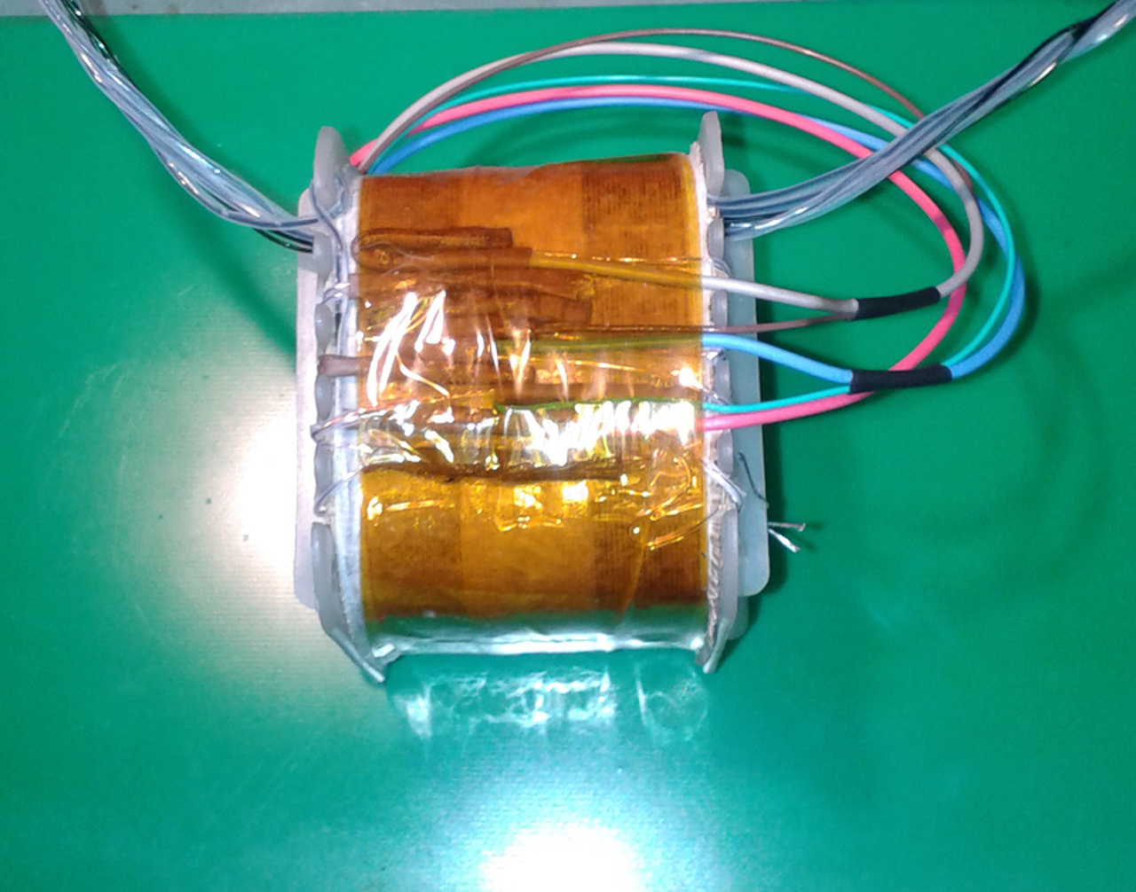

A következő 4 db kimenőhöz elfogyott a pr/szek közé használandó 0.12mm-es prespánom. Ezekre elég lett, de csak a sorszigetelésre használandó 0.05mm-es prespánból van bővebben. Ma vettem egy fajta, 0.1 mm vastag szigetelő fóliát. Áttetsző, nem víztiszta, inkább enyhén opálos. Őszintén szólva, nem tudom a pontos típusát, motortekercselő kollégától vettem, villanymotorokba biztosan használatos, a legrosszabb (Mylar) is 130 Celsiusig tud, de nem is ez a kérdés, hanem a kapacitás. Kimenő nem fog melegedni, de 130 Celsiusig hálózatinak se illik. 100x160mm-es nyáklemez közé raktam a prespánból és aztán a műanyag fóliából, azonos vastagságot képezve a 0.05mm-es prespánból duplán. A prespán az adott mérésben 0.57 nF, a fólia 0.47 nF volt. Biztatónak tűnik és jobbnak, mint a prespán. Viszont ez nem tud átázni az impregnálószertől, de lezárni a sorokat széleken bizonyára megteszi. Majd beszámolok.

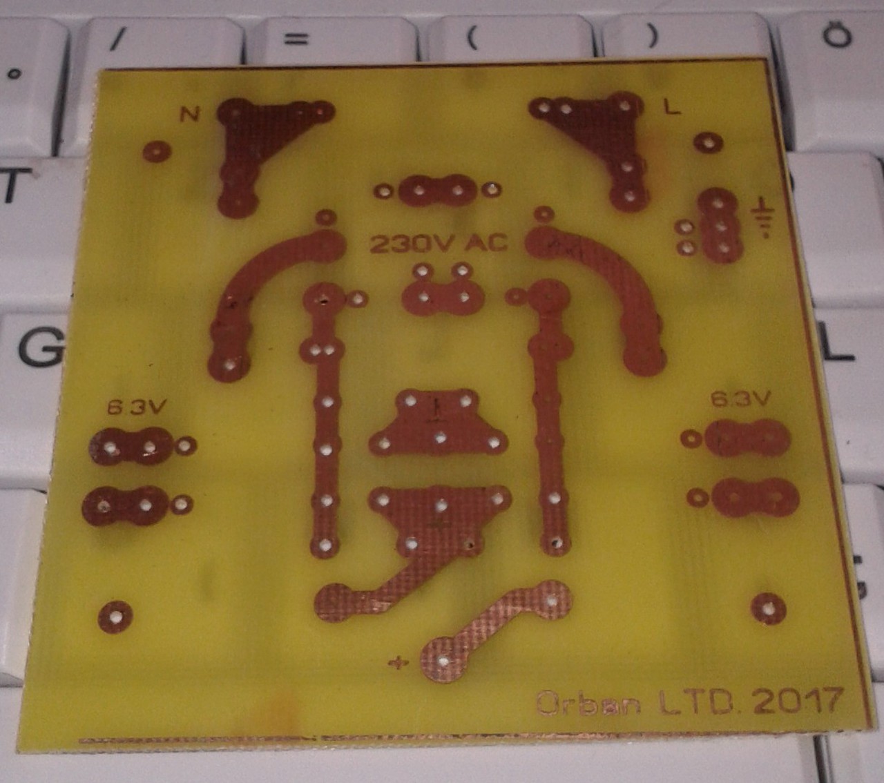

Nem szorosan a következő kimenőkhöz, sőt igazából a melléklet a hálózati trafó része, de ugyanígy érdemes lehet a kimenőkhöz is kapocstáblát készíteni. Az "M" típusú BEAG trafók szerelvényén egy kapocstábla található, csomó betűjelzéssel a bekötés pontosítása végett. Egyelőre a hálózatihoz készítettem néhányat, amin 2 db Wichman foglalat, betét, szűrőkondik, egyenirányító diódák lesznek (TO-220), stb. A nyáklemez a fóliával kifele lesz, forrtüskéken lehet a kivezetésekhez hozzáférni. Mindezt a régi, betűjelzéses bakelit lap méretéhez igazítva. A hozzászólás módosítva: Jan 4, 2018

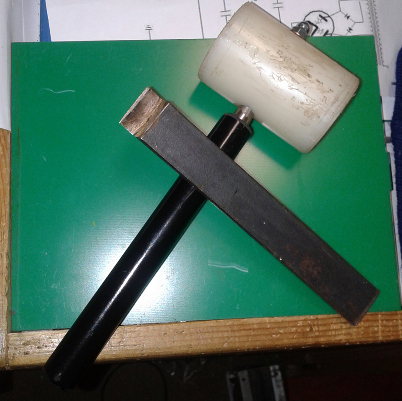

Egy trafót megtekertem, a mutatott séma szerint. ...és most a "titok". Aki ismeri, ne is olvassa tovább...A BEAG trafók a neten fellelhető műhelyrajzából és a módszert eddig is ismerők, alkalmazók a következőként járnak el: Az első két anódot balról kezdjük tekerni és minden sor végénél visszavezetjük a drótot és azt is balról kezdjük tekerni - lásd a sémát. A következő két anódtekercset jobb oldalon kezdük el és oda ugrunk vissza a sor végén mindig. A vezeték visszavezetést a sorszigetelő közt, átlapolásában vezetjük vissza, nem kell külön szigetelés. Azok kedvéért, akik "M" lemezes trafókhoz jutottak - vonali kimenők - a szétszedése nem túl nehéz, feltéve, ha nincs az egész trafó mindenestől impregnálva, ekkor levágjuk a cséve egyik oldalát drótostól és maradnak a lemezek. Mint már említettem korábban, ezek a BEAG trafók nem mindegyike egyforma minőségű, de vannak minden bizonnyal GOS, laminált lemezek, kiválóak kimenőnek. Találkoztam 0.5mm-es BEAG M102B-vel is, ő majd hálózati trafóként szolgál tovább. A trafószerelés mikéntje: Kell egy célszerszám, én egy 20x4 mm-es laposvasból csináltam. Kb. 20mm hosszan elköszörültem 0.3 mm-esre. A trafón a csévét elnyomom egyoldalra, ahol a nyelv szabadon lesz, onnét. Eztán kiemelem az első lemez köpenyt a cséve oldala fölé, majd a laposvasat beütöm a lemez nyelvhez és óvatosan ütögetem, közben a lemez többi részét a cséve oldal felett kell tartani, nehogy elakadjon. A lemez ezután egy fogóval kihúzható, nagyon vigyázva, a lemez mindvégig a cséve mindkét oldalát elkerülje. Az első 4-5 lemeznél továbbra is szerencsés a laposvassal kiütögetni a lemezeket. Eztán kézzel is kijönnek. Én úgy rakom le a lemezeket sorba, ahogy kiszedem. Ugyanis a lemez szélein általában van pici festék maradvány. Ha ugyanúgy kerül vissza a lemezcsomag, esélyes az összes lemez visszarakása. Sok szerencsét! A most elkészült kimenő szórt kapacitása 6.82 nF Anód1 DCR = 105.09 Ohm Anód2 DCR = 105.62 Ohm UL leágazás a séma szerinti menetszámoknál. A cséve még nincs leburkolva, szerelve lesz majd fedő borítása is, prespán. Megjegyzem, kezdő vagyok, alig néhány trafót csináltam eddig, így a hibák megléte nem meglepetés, csak kellemetlen...

A méhviasz dielektromos tényezője a levegőének kb. 2.5-szerese. Ha tökéletesen impregnálják, a sorok közti rések kitöltése jelentős szórtkapacitás-növekedést okoz, amivel a hangfrekis méretezés során számolni kell.
Idézet: „motortekercselő kollégától vettem” Vékony Nomex-410 nincs neki?
Őszintén szólva, azt sem tudom, ez milyen típus, de láttam német gyártmányú kimenőket is ilyennel szigetelni.
Valamilyen 5 százados szigetelő anyagom is van, szintén átlátszó, elég elasztikus. Valószínű bevagdosás nélkül is felperdül a széleken. Régebben tudtam ennek a nevét, de nem jut eszembe. Abszolút nem hőálló, de sok hivatásos trafótekerő használja és a BEAG vonaliakban is találkoztam vele...A képen az említett német kimenő van. A hozzászólás módosítva: Jan 31, 2018

A BEAG kimenőkben ezt az átlátszó szigetelőanyagot Hostaphan-nak hívják, és 40um vastag. Na látod, hogy tudod.
