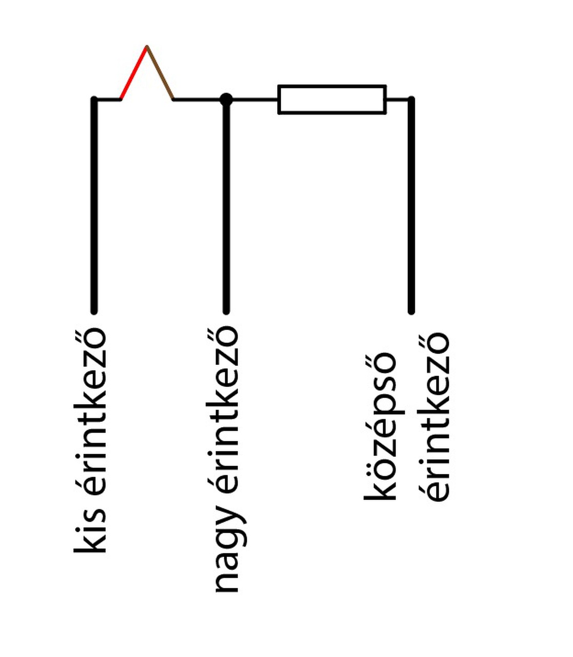

Most már nem értem, az előbb a rajzodon pont azt mutattad, hogy nincs sorba kötve a fűtés, és a hőelem. Na mindegy én nem akarok ilyet építeni nekem tökéletes a WSP-m, csak érdekesség képen folytam bele.
(#) Bakman válasza Johnny0004 hozzászólására (») Dec 28, 2017 /
A mellékelt rajz szerint vannak elrendezve az érintkezők. A többit már leírtam az előző hozzászólásomban.

Ja értem, csak este közben filmeztem. Akkor a lényeg beköthető úgyis, hogy egyszerű szabályzóval működjön.
