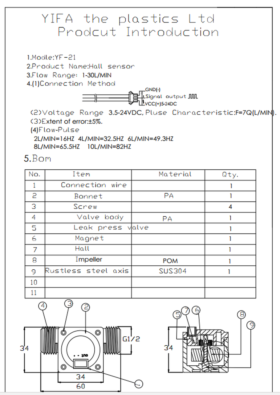

(#) Melphi válasza proli007 hozzászólására (») Jan 15, 2018 /
Kedves proli007!
Lemértem a szenzor és sikerült gyári adatait is megtalálni a szenzornak, amit mértem megegyezik a leírt adatokkal.
Csatolok egy Google fordítást, és egy adatlapot.
"YF-S201 Hall hatású vízáramlásmérő / érzékelő
Ez az érzékelő ül összhangban a vízvonal, és tartalmaz egy szélkereket érzékelő méri
mennyi folyadék mozog rajta. Van egy beépített mágneses teremhatás érzékelő
amely minden forradalommal elektromos impulzust ad ki. A csarnok hatásérzékelője le van zárva
a vízcső és lehetővé teszi az érzékelő biztonságos és száraz maradását.
Az érzékelő három vezetéket tartalmaz: piros (5-24VDC teljesítmény), fekete (föld) és sárga
(Hall effekt impulzus kimenet). Az impulzus számlálásával az érzékelő kimenetéből számíthat
könnyen kiszámíthatja a vízáramlást. Minden impulzus megközelítőleg 2,25 ml. Ne feledje, ez nem a
precíziós érzékelő, és az impulzussebesség függ az áramlási sebességtől, folyadéktól függően
nyomás és érzékelő tájolása. Ehhez gondos kalibrálás szükséges, ha jobb, mint 10% -os pontosság
megkövetelt. Azonban nagyszerű az alapvető mérési feladatokhoz!
Van példa Arduino vázlatunkra, amellyel gyorsabban tesztelhetjük az érzékelőt
kiszámítja a víz hozzávetőleges áramlását liter / óra értékben.
Az impulzusjel egy egyszerű négyzethullám, így nagyon könnyű beírni és konvertálni literenként
percet az alábbi képlet alkalmazásával.
Impulzus frekvencia (Hz) / 7.5 = áramlási sebesség L / percben.
Jellemzők:
Modell: YF-S201
Érzékelő típusa: Hall effekt
Működési feszültség: 5-18V DC (min tesztelt feszültség: 4,5V)
Maximális áramfelvétel: 15mA @ 5V
Kimeneti típus: 5V TTL
Munkafolyamat: 1 - 30 liter / perc
Működési hőmérséklet tartomány: -25 és +80 ℃
Működési páratartalom: 35% -80% RH
Pontosság: ± 10%
Maximális víznyomás: 2,0 MPa
Kimeneti működési ciklus: 50% + -10%
Kimenet emelkedési ideje: 0.04usz
Kimenet esés ideje: 0.18usz
Áramlási impulzus jellemzői: Frekvencia (Hz) = 7,5 * Áramlási sebesség (L / perc)
Pulzus / liter: 450
Tartósság: legalább 300 000 ciklus
1/2 "névleges csőcsatlakozások, 0,78" külső átmérő, 1/2 "menet
Méret: 2,5 "x 1,4" x 1,4 "
A kapcsolat részletei:
Vörös vezeték: + 5V
Fekete vezeték: GND
Sárga vezeték: PWM kimenet."
A leírás gyári leírás pontosan tartalmazza a 2-4-6-8-10 literhez tartozó frekvenciákat, és fentebb a kimeneti jel idejét.
Köszönöm a türelmed, és hogy segítesz(tek).

(#) proli007 válasza Melphi hozzászólására (») Jan 15, 2018 /
Hello! Úgy gondolom, hogy a méréstartomány megfelelő ahhoz a célhoz, ami ki lett tűzve. Alapvető problémák akkor lehetnek, ha az áramlás, vagy a turbinakerék forgása nem egyenletes. Vagy is, az gondot okozhat, ha az érzékelendő áramlás csökkenési szint, túl közel van a névleges áramlási értékhez.
(Az Arduino program szerintem nem jól számol, de ez legyen a szoftveresek baja, vagy az enyém, ha nem jól értelmezem amit tesz. )
