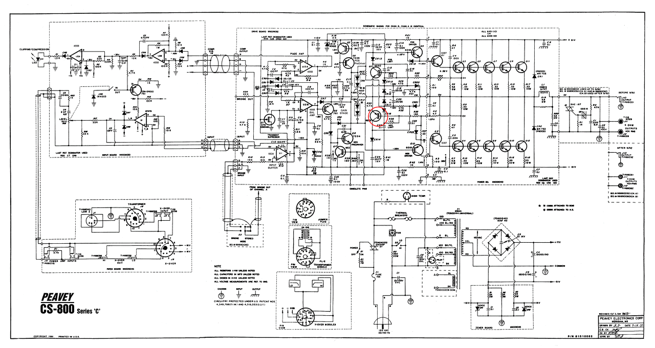

Sziasztok! Megint a peavey ügy érdekében kérdezősködöm. Mai nap már kész volt működött rendesen. Teljesen kitekert bemeneti potinal, sub erősitőnek használva viszonylag nagy gain nel hajtva, az történt hogy a telefonom lezartam, és ugy akkor "pukkant egyet", bizony ez az erősítő ismételt halálát okozta. Erről volt szó. Most ujra féltáp van a kimeneten, méghozzá pozitiv. Clip led persze nem alszik ki.. nem tudom mi lehet, esetleg valami ötlet? Az egyik pnp tranyo atment rovidbe, pontosabban a q8 .

(#) tothbela válasza Davidd hozzászólására (») Jan 20, 2018 /
A nyákon és a bordán volt valami fekete folt, ami felrobbant alkatrészte utal. Elképzelhető, hogy annak következményében akár egy dióda, vagy passzív alkatrész is zárlatba ment. Ha éppen olyan alkatrész pusztult el ami csak a védelem része, akkor akár jól is szólhatott egészen addig, amíg egy nagyobb impulzus nem aktiválta a védelmet. A bekarikázott tranzisztort a bázis vagy kollektor körében lévő alkatrészek nem engedik tönkremenni, kivéve ha ők is eleve rosszak. A rajz elég homályos (de lehet hogy csak az androidos izé miatt), így nem látom a pozíciószámokat, ezért nem tudok pontosabb segítsséget adni. Ha a felrobbant alkatrészt be lehetne azonosítani, talán ki is derülne mi volt az eredeti hiba. Egy jobb minőségű rajzon le lehetne követni, hogy nem-e maga a kapcsolás olyan, hogy öngyilkosságba küldi magát bizonyos helyzetben.
(#) tothbela válasza tothbela hozzászólására (») Jan 20, 2018 /
Megtaláltam a linkelt nagyobb felbontású rajzot.
A két kártyát (mármint a meghajtó és a végfokozatot) összekötő csatlakozósor rajz szerinti 1-es lába bizonytalan érintkezés esetén okozhat olyan hibát, hogy a Q10 meghajtó árama nem a Q2-be folyik, hanem Q8-ba. Ez meg is ölheti a Q8-at. Ez csak egy hiba a lehetséges sok közül.
(#) Davidd válasza tothbela hozzászólására (») Jan 21, 2018 /
Szia! Azóta is néztem, hát az op-ampnal nem koser valami. Mert van egy jó oldal és viszonyitgatok. Itt a kapcsolasi rajz, most a 4558 as opampnal van egy kis baj , valamiert -8.6V van a kimeneten. Gyanus hogy a miatt csuszik el fel oldalra a kimenet.
(#) Davidd válasza tothbela hozzászólására (») Jan 22, 2018 /
Szia! Eljutottam arra a szintre, hogy az erősítő kimenetén nincs dc fesz, de valamiert hangot nem tudok kicsikarni belole. Egy vegtranyo is ludas volt a feltapert a kimeneten. Ki kellett cserelnem nehany diodat, tranzisztort, opampokkal kinlodom cserelgetem de hang valamiert most sem jon ki. Annyit mutat, hogy amikor megfogom a bemenetet kb felig kitekert potival, akkor felvillan a clipp led, vilagit vagy 5 masodpercig es ennyi. Mit gondolsz/gondoltok mi lehet a problema?

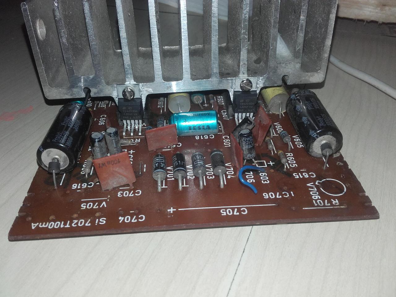

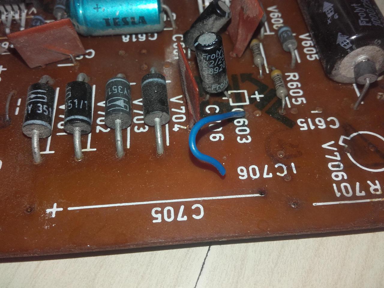

Mit hová kell forrasztani ezen az RFT 1800-1810-es erősítőből származó végfok panelon? Mekkora feszültségre van szüksége? Egyenirányítani szerintem nem kell. Hova kötöm a beérkező jelet? Hol a kimenete ? Esetleg ha megoldató ezeket rajzoljátok be rajta

Kifelejteted az "SC"-t a típusjelzésből ! Kapcsolási rajza letölthető...
(#) gyuszo válasza Sarnyai Aron hozzászólására (») Jan 22, 2018 /
Az SC 1810 -nek itt a rajza:
A bekeretezett rész a végfok panel.
A hozzászólás módosítva: Jan 22, 2018
(#) orcika70 válasza Sarnyai Aron hozzászólására (») Jan 23, 2018 /
A nyáklapot elnézve mintha a 2030 ic forrasztási pontjai kissé megvolna égve. Lehet hogy annak vége.

Az a problémám,hogy kapcsolási rajzot nem tudok olvasni

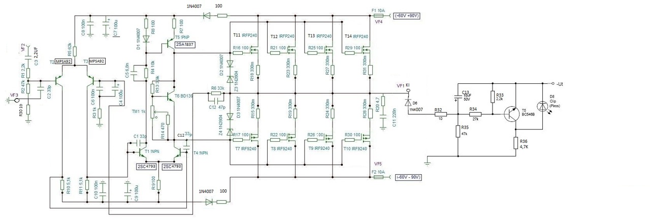

(#) krisz69 hozzászólása Jan 24, 2018 /
Sziasztok kicsit át rajzolgattam a Régi megszokott FET- es kapcsolásom pár hibát kijavítva és 4-8R re optimalizálva. Megosztom veletek a teljes Rajzot ha találtok hibát kérlek jelezzétek köszönöm.

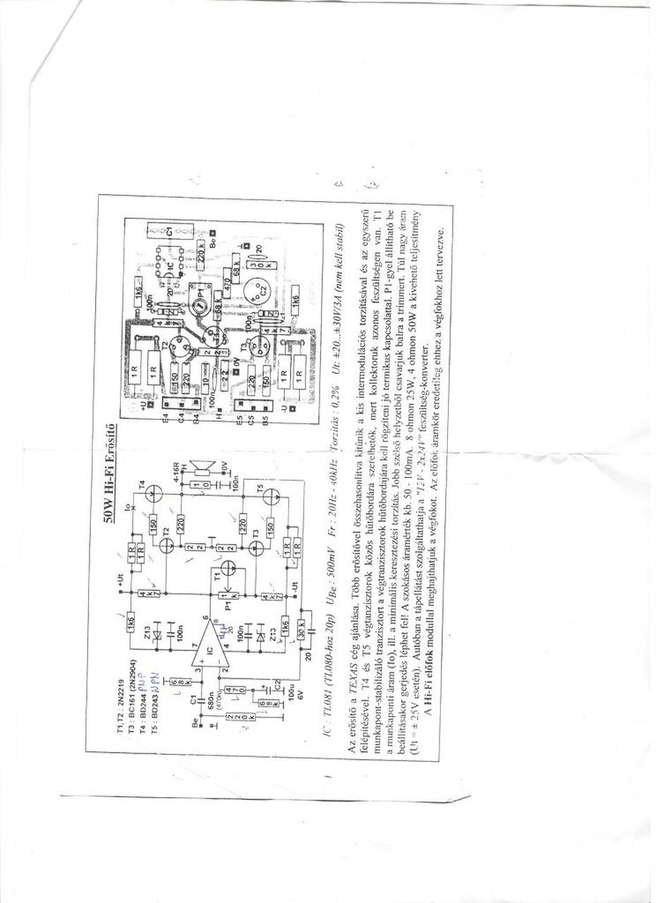

(#) djkoko hozzászólása Jan 24, 2018 /
Ennek az erősítőnek a rajzát keresem, a képen láthatónál jobb minőségben.

(#) mek-elek válasza krisz69 hozzászólására (») Jan 24, 2018 /
Kedves Krisz,
én áramkörileg nem vagyok mérvadó, ebben mindig másra támaszkodom, ha hagyja, de konstrukcióban kikupálódtam.
A következő észrevételem lenne a gyári minőségű paneledről:
nem tudom milyen célra szántad, de ha zenehallgatásra is, akkor figyelembe kellene venni egy-két dolgot. Ilyen egy jobb minőségű becsatoló kondit. Egy jantzen mérete a Te esetedben 26x45mm, ha ennek a panelen helyet hagynál, akkor, ha úgy gondoltad, felrakható lenne. De ennél is fontosabbnak tartom a csillagpont, pontok kialakításának hiányát.
Pont erről meditáltunk a quad405-ös fórumon. Nem vesztesz vele, ha belenézel.
Elek
