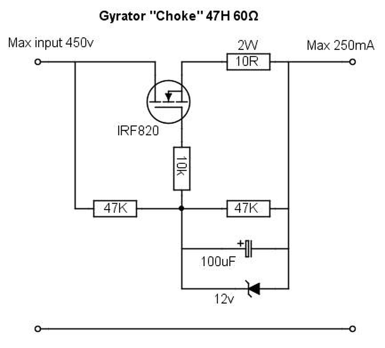

(#) Kingston válasza (Felhasználó 116638) hozzászólására (») Jan 16, 2018
A girátoros "fojtót" nem próbáltad esetleg? (Internetes rajz, nem biztos, hogy tökéletes!)
(#) Orbán József válasza (Felhasználó 116638) hozzászólására (») Jan 16, 2018
Nekem szimpatikus a C-L-C. A szimulálás szerint nagyon szép egyenfeszültséget lehet vele elérni és a táp belső ellenállása is kedvezően kicsi maradhat. C-R-C és így tovább, az eléggé megnöveli a táp belső ellenállást és az erősítő inkább az utolsó (és előtti) kondenzátortól függ, elgondolásom szerint "felpuhul" a táp. C-L-C-nél ha az egyenirányítás nem is cső, diódák és az első kondenzátor nem termel a nagyobb töltőáramok miatti zajokat. De lehet, csak én vélem így.
(#) FordPrefect válasza Kingston hozzászólására (») Jan 16, 2018
Ez mitől girátoros? Miért fojtó?? Mi a girátor???
Sima FET-es áteresztő lehetne, ha jó lenne a rajz. Elképesztő.

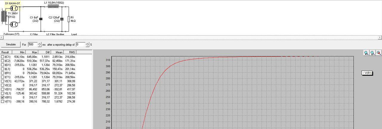

Üdv Urak ! Kérdés, felvetés C-L-C ügyben : Adott egy csővel egyenirányított táp 355 V / 75 mA. Régen törpölök fojtós megoldáson ( ami nincs ), viszont adott régi Videoton R 4430 rádió kimenője, kb 5H primérrel... Bátorkodjam a dolgon ?! BRRR ! 47µF - 5H - 47 uF
(#) silent15 válasza xix hozzászólására (») Jan 16, 2018
A cső adatlapján meg szokták adni a maximális CL tag értékét. Ha jól tudom utána lehet már nagyobb kondi (de javítsatok ki ha tévedek).
Milyen csővel dolgozol?
(#) granpa válasza xix hozzászólására (») Jan 16, 2018
Mivel SE, légréses, fojtónak jó a primerje (ha az áramot bírja).
(#) FordPrefect válasza xix hozzászólására (») Jan 16, 2018
Én inkább 10µF-5H-47(100)µF-ban gondolkodnék. Ezenkívül gond lehet a kimenő használatánál fojtónak a melegedés miatt a dupla áramnál, és ezzel összefüggésben a vas is telítésbe mehet. Próba cseresznye.
Ráadásul az egyenirányító cső típusa sem ismert...Lutri

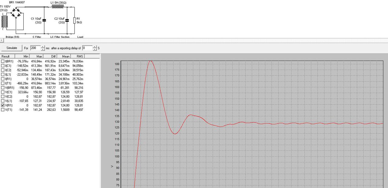

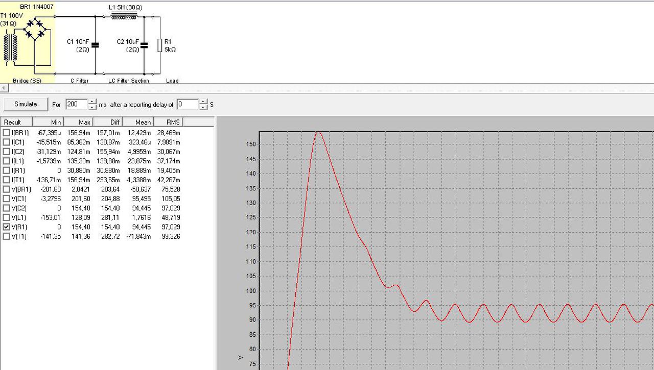

(#) Orbán József válasza pucuka hozzászólására (») Jan 16, 2018
Számomra nem volt ismert az egyenirányítás utáni kicsi - vagy semmi - C és aztán fojtó és "tetszés szerinti" szűrő C eltérő hatása. (Nem volt a tananyagomban, vagy hiányoztam )
Egy német 6C33-as kapcsolásban merőben eltérő feszültségeket állítottak elő az egyenirányító utáni kicsi (nF nagyságrendű) C és azt követő LC taggal.
Amíg a kicsi C szinte csak zajszűrést végez, a kimenő feszültség jóval kisebb az egyenirányítás utáninál. Ezzel szemben a µF nagyságrendű első C értékével már a kimeneti feszültség "hasonlít" a szokásos, gyökkettővel szorzott egyenirányított, C-vel szűrt feszültségekre.
Ha nem szakszerűen fogalmaztam meg a dolgot, majd javítsatok ki.

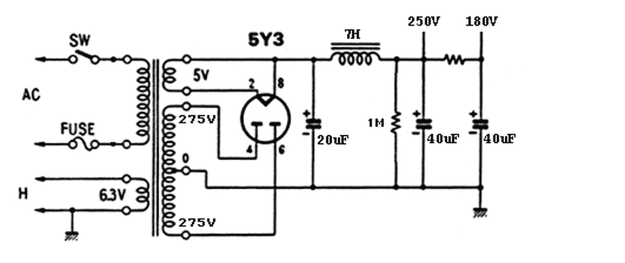

(#) (Felhasználó 116638) válasza Orbán József hozzászólására (») Jan 16, 2018
CLC -nél az első kondi szűrés, a soros induktivitás utáni már puffer, ha a funkciót nézzük.
Az első kondi kapacitását mindig az adott csőhöz válasszuk meg.(Adatlap)
A puffer már lehet nagyobb értékű,(Pl:100...220uF) a fojtó miatt nem terheli jelentősen az EI csövet feltöltődéskor.
Jelentősen javítható még a kapcsolás egy, a tekerccsel párhuzamosan kapcsolt 1-2µF-os PP fólia kondival.
Az ábra csak példa.
(#) pucuka válasza Orbán József hozzászólására (») Jan 16, 2018
A nF nagyságrendű pufferkoni nem általános, de nem is ritkaság. Nagyfrekvenciás egyenirányításnál pl. TV képcsó anódfeszültségénél a képcső grafit fellületének nF nagyságrendű kapacitása a puffer, 25 kV/15625 Hz, de normál hálózati egyenirányítóknál is lehet, ha nagyfrekvenciás egységet táplál.
nF -os kondenzátorokat használnak az egyenirányító eszközökkel párhuzamosan, a keresztmoduláció megakadályozására. (a kereszt modulációból származó zúgás másképp kiszűrhetetlen)
A pufferkondenzátoros egyenirányító az csúcs egyenirányító, itt "játszik" a gyökkettő, de csak terhelés nélkül, a fojtóval kezdődő szűrésnél átlag egyenirányítás történik, a kimeneti feszültség a pulzáló félszínuszok átlagára áll be.
(#) xix hozzászólása Jan 16, 2018
Kb., ez a dilemmám : 6AX5 GT dióda / adatlap 10uF, 10 H / az erősítőben 40µF-ról megy a kimenőre ötven éve ( én cseréltem újra, 47 µF ) Csak kacérkodtam a gondolattal, hogy picit átpofoznám a tápot. Nem tartalmaz eredetileg fojtót.
(#) pucuka válasza (Felhasználó 116638) hozzászólására (») Jan 16, 2018
Nem. az egyenirányító utáni első kondi (a rajzodon a 20 uF) a puffer kondi, és utánna van az LC alluláteresztő szűrő.
