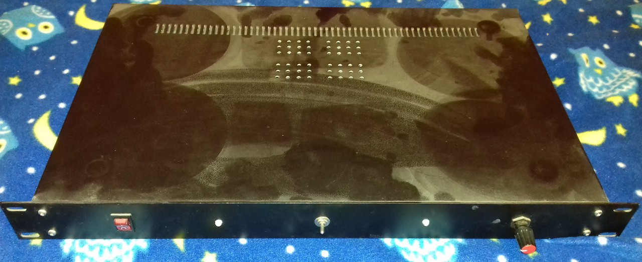

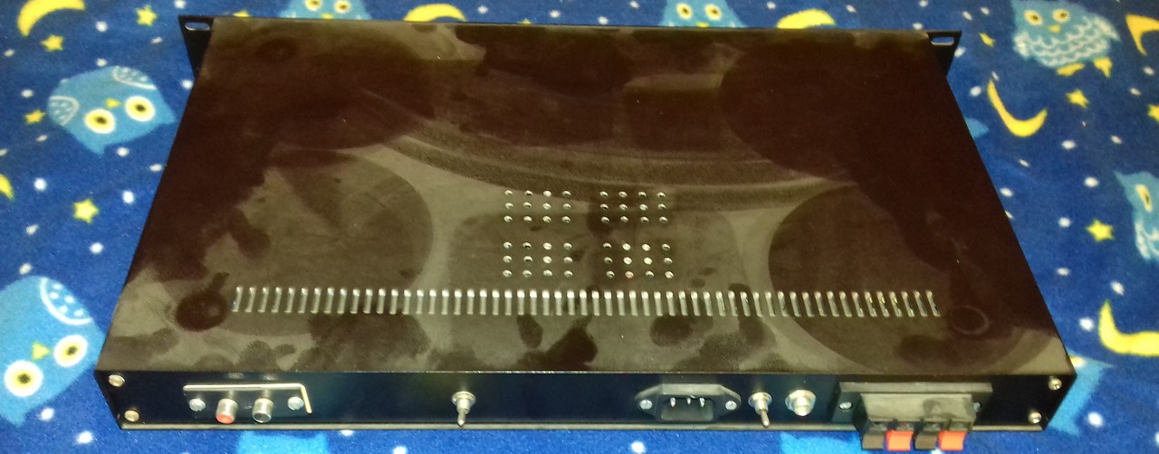

TDA 7294 az én elgondolásom szerint:
1U magas, a teljes építési belmagasság 40mm. Ebbe belefért a táp, a végfok, a hűtőborda, a ventillátorok...
Táp: +/-40.5V, aktív hűtés, Clip detektor.
Ma már nem csinálnám meg
Itt már gondolkoznom kellett a földelést illetően..

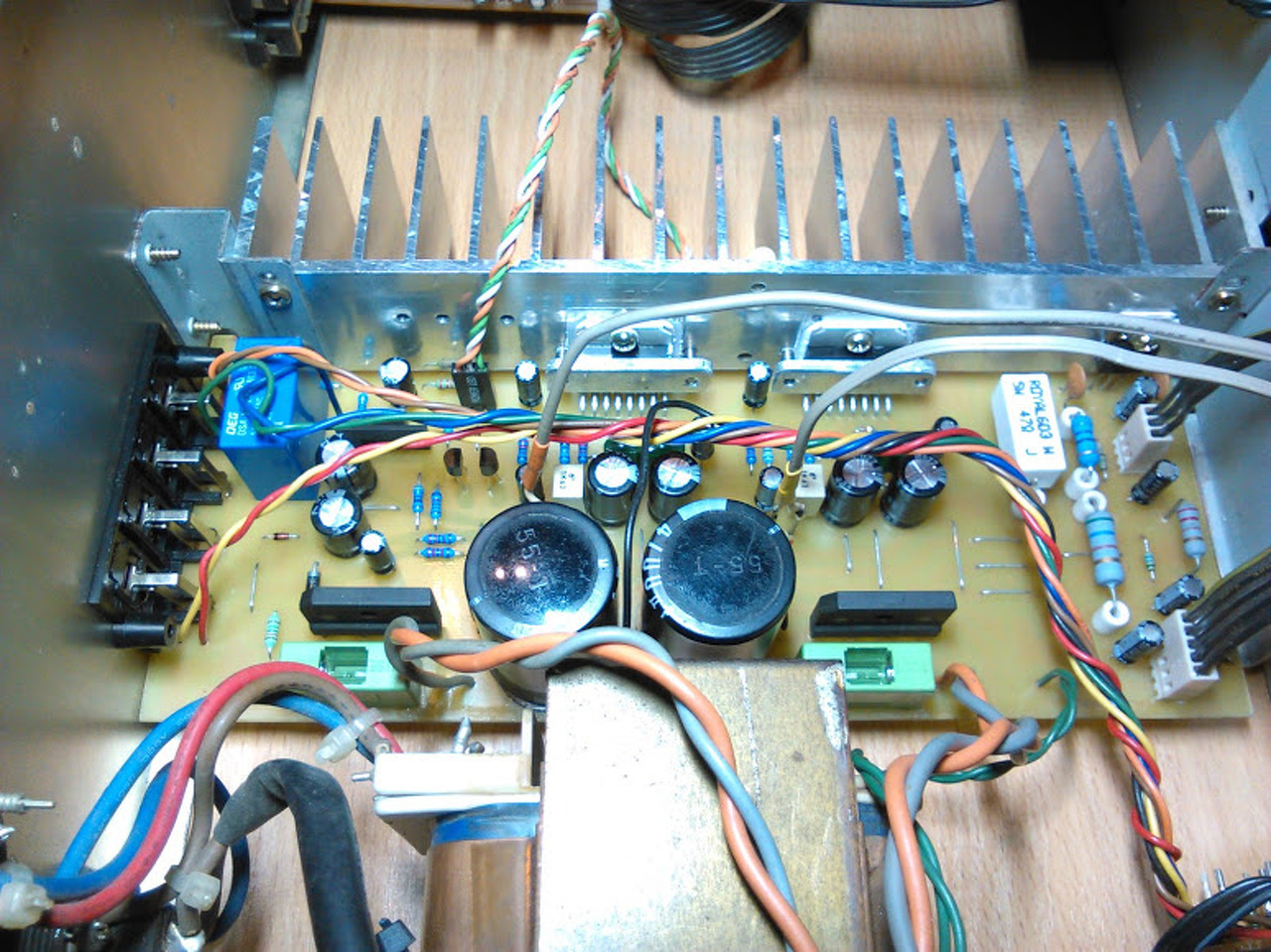

(#) Toth Attila hozzászólása Jan 17, 2018 /
Építettem egy tda7294-es végfok panelt, egy philips erősítő, gyári javíthatatlan végfok panel helyére. A visszacsatolásnál a gyári ajánlást használtam azaz 22kohm, 22µF-680ohm. Ha jól tudom, adott bemeneti jelszintnél, így a legkisebb az erősítés. A készülékben lévő hangszín és hangerő szabályzótól érkező jel még így is sok a végfok számára, azaz túl érzékeny a bemenet. A készüléken lévő gyári hangerő potméter minimális mozdításakor már nagyot erősít. Jól szól, nincs torzítás de így túl érzékeny az egész. Nincs szükségem arra a 60-70 wattra, de mivel a tápfeszültségem +,-35 volt, ezért esett a választás erre a végfok ic-re. Jómagam arra gondoltam, hogy a jel bemenetnél kellene visszafognom. Ebben szeretnék tanácsot kérni! Soros ellenállás bal-jobb oldali jel meleg pontjára? Vagy trimer potméterek, és ekkor igény szerint változtatható. Ha trimer potméter akkor sorba a meleg pontokkal, vagy ahogyan egy rendes hangerő potmétert kell kötni a jel útjába, (azaz a test bevonásával)?
(#) reloop válasza Toth Attila hozzászólására (») Jan 17, 2018 /
Szia! Az eredeti készülék rajza alapján pontosan be lehetne lőni a végfokozat eredő jelerősítését.
Ha nem lenne rajzod, segítek az előkerítésében ha megadod a pontos típusát.
(#) Toth Attila válasza reloop hozzászólására (») Jan 17, 2018 /
Szia! A pontos tipus: philips fr153. Nekem nem sikerült anno rajzot találnom free-ben. De ennek már fél éve.
Nekem se jött be rajz. Milyen végfok IC volt benne? Megnéznénk mekkora erősítést ajánl hozzá az adatlap, az is jó lehet kiindulásnak.
Ha a hangerő poti pályáját 10 egységnek tekintjük, hová esik a torzítás határa, illetve a háttérzenéléshez való beállítás?
(#) Toth Attila válasza reloop hozzászólására (») Jan 18, 2018 /
Szia! Az eredeti végfok stk4026-os volt. A háttérzenélést már 1-egységnél eléri. Nem tudom torzításig feltekerni, az már a fülemnek nagyon hangos lenne.
(#) reloop válasza Toth Attila hozzászólására (») Jan 18, 2018 /
A várakozásnak megfelelően az eredeti végfok gyártói ajánlása 100-szoros erősítű, a Philips nem térhetett el ettől lényegesen. A TDA7294 ettől jóval kevesebbet, csak a harmadát erősíti.
A látszólagos ellentmondás nem származhat abból, hogy a készülék hangerőszabályzója cserélve/javítva/szerelve lett?

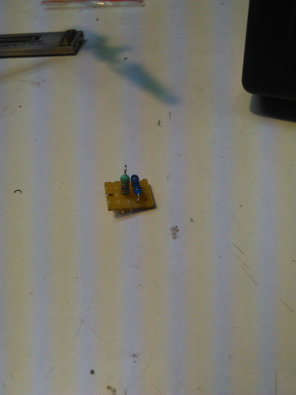

Az eleganciát mellőzve, orvosolható a probléma egy feszültségosztóval a végfok bemenete előtt, ami 22 k / 10 k ellenállásokból várhatóan kielégítő eredményt ad.
(10 k egyik vége a testen, a 10 k és a 22 k közös pontjára megy a végfok bemeneti csatoló kondi, a 22 k pedig fogadja a jelet. Ha a jelvezetéken egyenfeszültség lenne, akkor még egy 2,2 µF csatoló kondi is kéne a 22 k elé)
Nem hinném, hogy babrálva lett volna a hangerő potméter. Köszönöm a tanácsodat! Ki fogom próbálni a feszültség osztót, nem volt mérhető egyenfeszültség a jel kábelen. Egy dolog nem világos még előttem, ez pedig az erősítők bemeneti zárása. Jelen esetben ez ugye 22kohm. Ha például sztereó potméter lenne a tda7294 előtt akkor annak miért kell min. 47-100kohmnak lennie?
A forrásjel minimum impedanciájára nincs előírás, előszeretettel hajtom a TDA7294-et közvetlenül műveleti erősítő kimenetéről.
Létezik egy olyan megfontolás, miszerint ha a potenciométer értéke 5-6-szorosa az őt követő fokozat bementi ellenállásának, akkor a lineáris poti szabályozási karakterisztikája a logaritmikusnak megfelelő lesz. Ezeket az értékeket használom.

(#) Toth Attila válasza reloop hozzászólására (») Jan 30, 2018 / 4
Szia! Sikeres lett a feszültségosztó, 22/10k ahogy írtad. Köszönöm! Végül így tudtam megoldani az utólagos beavatkozást. Az alábbi linken, az egész projekt látható. Bővebben: Link
(#) reloop válasza Toth Attila hozzászólására (») Jan 30, 2018 /
Példamutatóan gondos munka, gratulálok!
