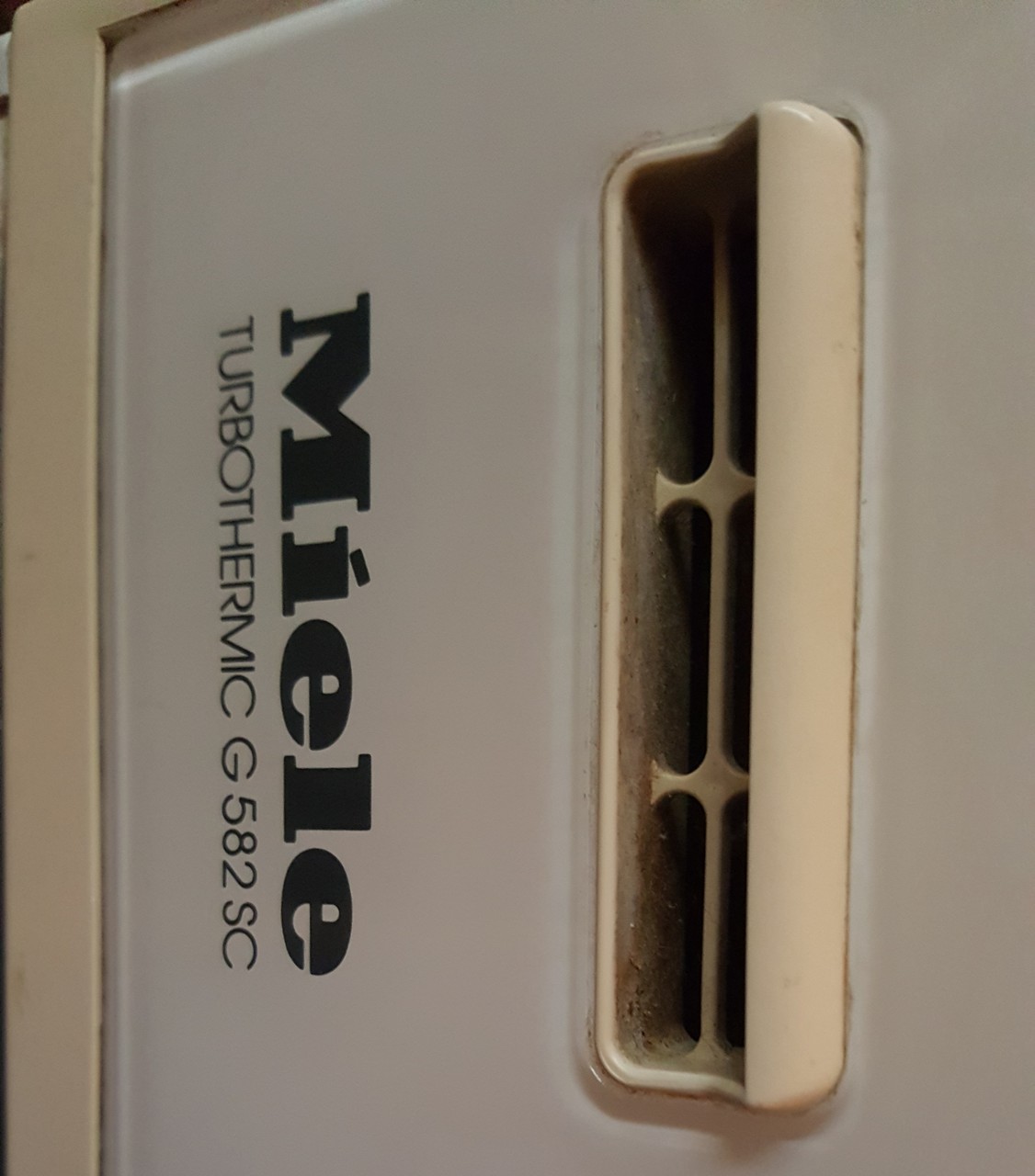

(#) Ambavir hozzászólása Feb 8, 2018 /
Merre induljak?
Miele mosogatógép bekapcsoláskor vizet enged, azonnal ki is nyomja de közben vég nélkül, tehát mondhatni víz nélkül is, fűt.
Gondolnám, fűtés hiba.
Típusa G 582SC

(#) botesz válasza Ambavir hozzászólására (») Feb 8, 2018 /
Víz nélkül nem tud fűteni.Nyomáskapcsolókat ellenőrizd.Nem folyik az aljába a víz?

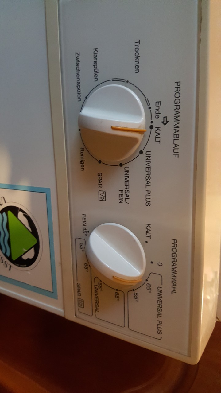

(#) Ambavir válasza botesz hozzászólására (») Feb 9, 2018 /
Hát ennek sikerült!
Baloldali , ami tk vezérli a program lefutását, behalt.
Annyira sikerült összerakni, hogy szabályosan elkezdi a mosogatást, csak nem lép tovább.
Vég nélkül tart az első fázis.
Letört kis pecek az óraműben.
