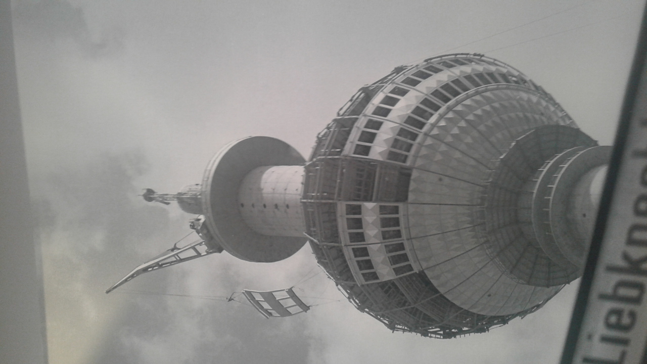

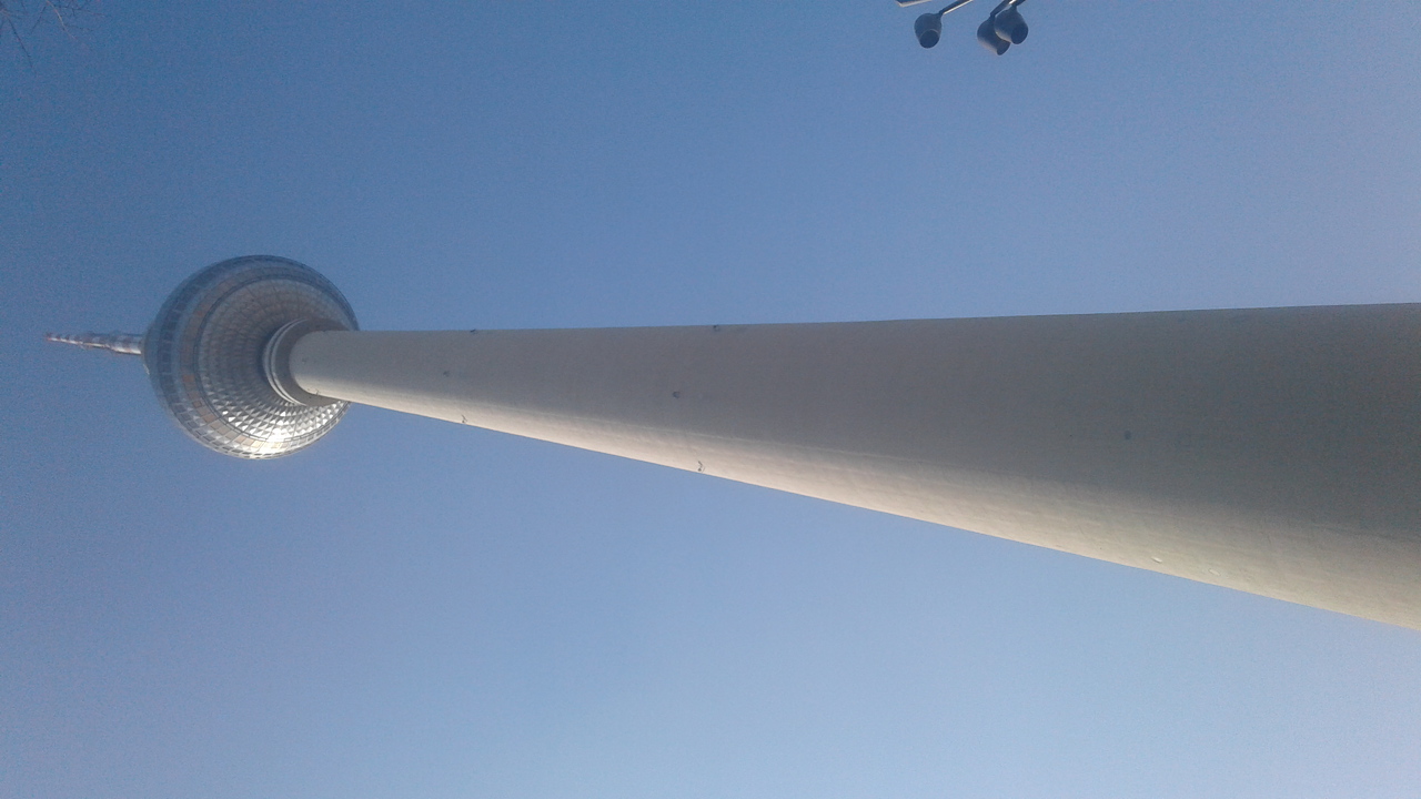

Amolyan érdekesség: tegnap voltam a berlini TV toronyban. Sokkoló a lift ami felmegy. Sajnos igazi amatőr vonatkozása nincs, bár szívesen kipróbáltam volna egy mobil rádiót a magasban. Az egyik legjobb sztori róla, hogy kereszt alakban csillog a nap a gömbön, amin komoly viccek mentek akkoriban.
