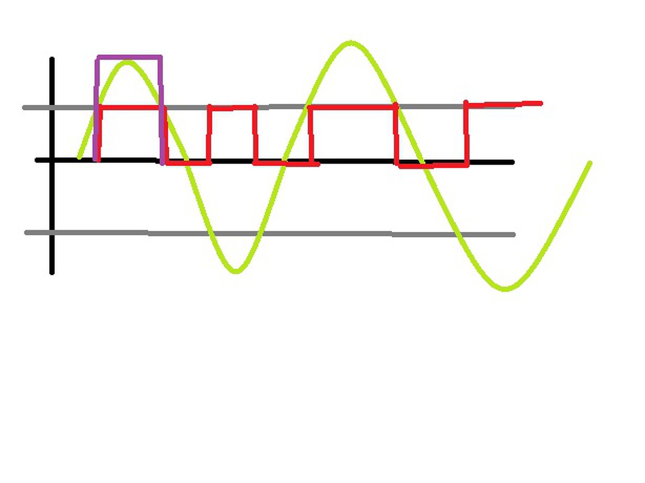

A mellékelt képen látható triggeléshez tudnátok ajánlani valamilyen kapcsolást? A lényeg , hogy egy szinusz jel bizonyos értékénél billenjen át a trigger. Nem baj ha nem tér vissza. A lényeg hogy +/- periódusra érzékeny legyen.
(#) Bakman válasza frissadam hozzászólására (») Dec 13, 2017 /
Ablak komparátor (window comparator) kell neked.
(#) frissadam válasza Bakman hozzászólására (») Dec 13, 2017 /
Köszi! Esetleg más megoldással? Triak zener? Valami egyszerű megoldás? Esetleg direkt erre a dologra kitalált IC?
(#) pucuka válasza frissadam hozzászólására (») Dec 13, 2017 /
A komparátor direkt erre a feladatra kitalált IC. Miért félsz tőle? LM311, 239, 319, 339 stb.
Gyakorlatilag egy igen nagy erősítésű tranzisztor, beépített hiszterézissel.
Ha a nem invertáló bemenetére változtatható referencia feszültséget kapcsolsz, állíthatod a komparálási szintet is.

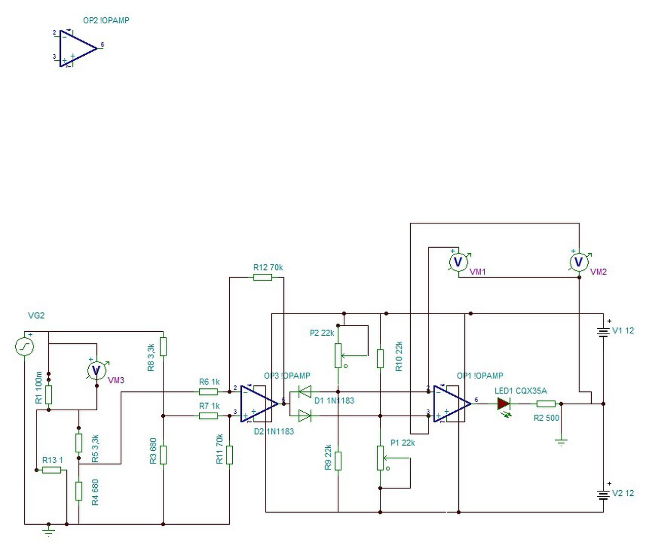

Szerintetek működőképes lenne a linkelt kapcsolás? AC áramot szeretnék mérni a kapcsolással. Egy ponton (ami állítható) billenjen át a komparátor.
(#) Peter65 válasza frissadam hozzászólására (») Dec 28, 2017 /
Szerintem ez nem azt fogja csinálni, amit szeretnél. Az OP1 csak a csúcsértékekenél billen át, a nullátmenetnél mindig visszabillen. Szerintem valamilyen csúcsegyenirányítás kellene az első fokozatban, utána meg egy schmitt-trigeres komparátor.
(#) frissadam válasza Peter65 hozzászólására (») Dec 28, 2017 /
Igen valóban. OP1 kimenetével tirisztort szeretnék gyújtani. A lényeg hogy egy bizonyos áram átfolyása esetén egyből gyújtsa a tirisztort.
