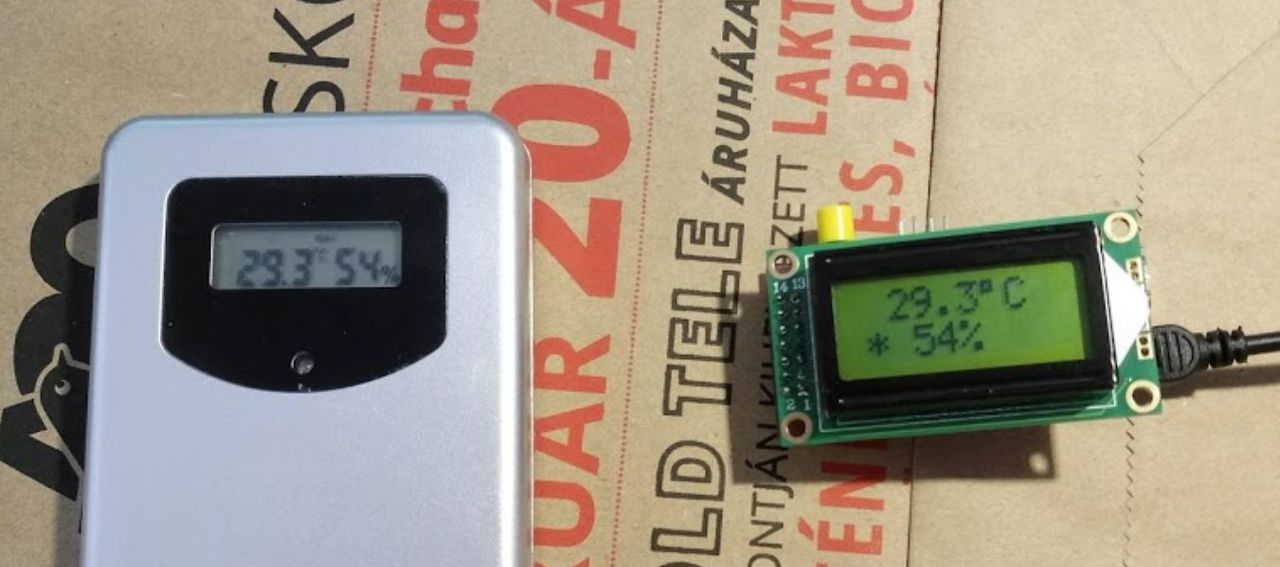

(#) nyuszis2 hozzászólása Aug 27, 2018 / 3
Készítettem egy panelt ami a rádiójelként közvetített hőmérséklet és páratartalom értékeket jeleníti meg egy LCD kijelzőn. A jeladó egy DANIU márkajelzésű külső szenzor, ami 433Mhz -s rádiójelekkel kommunikál. A protokoll egy Alecto WS 1700 -asként jelzett protokoll, ahol az egyesek egy 3780us, a nullák pedig 1890us -ig tartó szünetek az RF modul által generált TTL jelben.
A dekódolás folyamatát igyekszem egy micropythonban megírt működő kóddal szemléltetni, a C-ben megírt STM8 alatt futó program egy jóval lassabb mikrovezérlő, mint a pyb 1.1, ami egy STM32 168MHz ARM M4, így ott dupla buffert használok, amíg a feldolgozás folyik, addig a másik buffert tölti a külső megszakítást lekezelő rutin, ez a módszer a pyb alat nem szükséges. A protokoll szemléltetéséhez szintén készült egy micropython script, az utolsó képen látható, hogy mi történik amikor adatkommunikáció van.

A megjelenítést egy 8x2-es LCD-re készítettem, az egyszerűség végett. Az STM8-at alvó módba rakja a program miután értékes adatot dolgozott fel, kb 28mp-re, hogy a 30mp-enként történő szenzor adatküldésre pont visszaérjen. Az LCD háttérvilágítása fixen be volt kötve, a 0-ás ellenállást kiforrasztottam, hogy egy N-MOSFET-el kapcsolja a program egy rövid időre, ha a felső gomb lenyomását érzékeli.

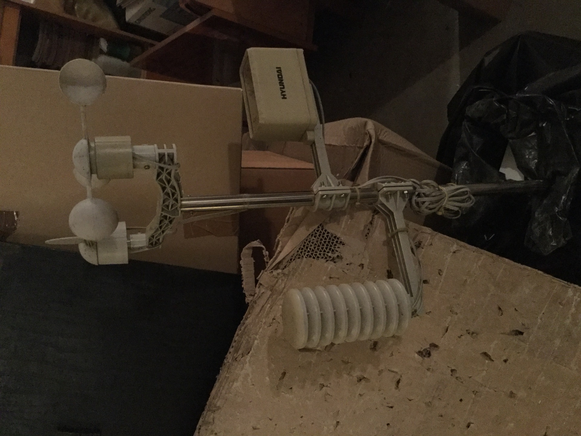

(#) GARFIELD13 válasza Bakman hozzászólására (») Dec 4, 2018 /
Tudom van külön fórum rá, de ez egy inkább ide illő igen speciális felajánlás.
Ha valakinek megy az elektronikai rész megépítése, de a külső érzékelő rész már problémás, akkor itt a megoldás egy komplett állomás megépítéséhez.
Egy kollégám által megvásárolt házból mentettem meg a kidobástól.
Ránézésre komplett, ép és minden érzékelő kábele rajta, de csak ennyi semmi további rész nincs hozzá.
Bp. XX. kerületből esténként vagy hétvégén ingyenesen elvihető.
Nem egy postabarát forma, így személyes átvétel megy csak.
(#) nedudgi válasza GARFIELD13 hozzászólására (») Dec 4, 2018 /
Pont ez az, amire ácsingózom egy ideje. Hálás köszönettel lecsapok a felajánlásra.
(#) Rumcájsz válasza GARFIELD13 hozzászólására (») Dec 4, 2018 /
Alkatrész áron is legalább egy ötvenes!
(#) GARFIELD13 válasza nedudgi hozzászólására (») Dec 4, 2018 /
OK
A részleteket majd lelevelezzük.
Én örülök, ha valaki használni tudja, ezért tartom a 0 Ft-os beszerzési áron az árfolyamot
