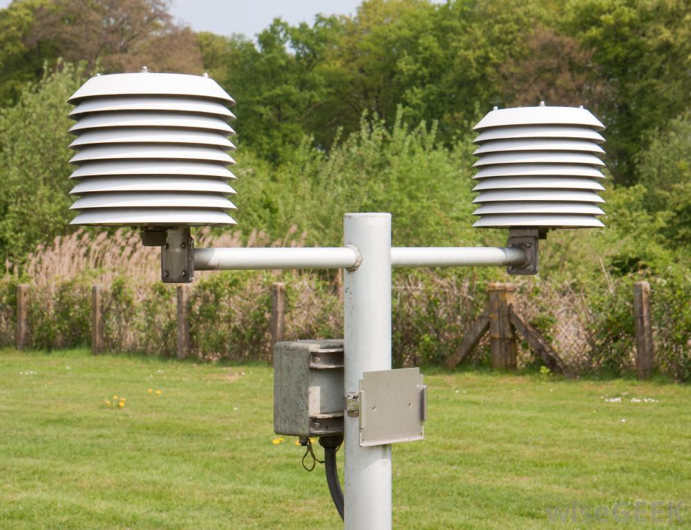

Lassan dobozolás előtt áll az állomásom. Az elektronika nagy részét be lehet tenni vízzáró dobozba, de a szenzorokat ugye nem. Arra lennék kíváncsi, hogy a víztől védett, de párásodó és fagyos időjárást hogyan viseli az elektronika. BMP180 és HTU21 szenzorokról lenne szó. Akik magatok készítették az állomást, mik a tapasztalataitok?
Én Si7021 páratartalom mérőt két vékony vatelin réteg közé raktam, tökéletesen működik.
Gondolom ez a vékony réteg megakadályozza a páralecsapódást a szenzoron. Ki fogom próbálni, köszönöm!
Én a hőmérőmet két koncentrikusan elhelyezett alul-felül kivágott konzervdobozba tettem. A tetejére tettem egy kalapot. Eddig fényes volt, de most elkezdett rozsdásodni. Majd bevonom alufóliával. Csak jobb, mint a fehér?
A hozzászólás módosítva: Jan 29, 2018
Egy jól szellőző, de esőálló dobozt készítek majd neki. Csak a páralecsapódástól az nem biztos hogy megvédi. Erre majd kipróbálom Bakman ötletét. A fehér és az alu közül nem tudom, melyik lehet jobb, melyik felület áll közelebb a hőtani fehér testhez.
Igen, ebben kérem segítségeteket, véleményeteket, hogy csillogó felület jobb-e mint a fehér. Alulról nem festettem le feketére. A tetejére a nyáron szánok egy alufólia, vagy bádog borítást Szerintem ha szellőzik, a páralecsapódás kizárt, hacsaknem kívül is épp az történik. Csúnyán elbánt vele a korrózió, alig 1-2 hónap alatt
A hozzászólás módosítva: Jan 30, 2018
Itt van egy táblázat szolár abszorpcióról különböző felületeken: Bővebben: Link
Sima fehér felület 0.25-0.4, polírozott alumínium 0.3, anodizált alu 0.15. Érdekes, a polírozott réz 0.18, jobb mint a fehér. A dupla csőnek mi a jelentősége? Tovább csökkenti a külső cső által befelé sugárzott hő mennyiségét?
Igen, az volt az elméletem, hogy a nap felmelegíti ugyan a külső csövet, de a meleg levegőt elzárja a belső cső, és felül kijut a kéményhatás miatt, és alulról öblítődik a hideggel. Gyerekkoromban az olajkályhákban láttam ilyet az égéstér és az olajtartály között, ott három fémlemez zárta el a hőt. Gondoltam még egy harmadik csőre is, de most eddig jutottam. Nem láttam még sehol ilyen árnyékolót, de szerintem működhet.
Hasznos a táblázat, a következőt fehér csempéből készítem! de komolyra fordítva, polírozott aluminium ereszcsatornából esetleg?
Szerintem működhet, úgy kellene viselkednie, mint a konzervdobozosnak, kivéve a rozsdásodást.
Én hasonlót építettem, mint a képen látható. Egy lemezbe rögzítettem egy tömszelencét, abba beleszorítottam egy 11-es villnyszerelő csövet (felül lezárva), ebbe ment a hőmérő szenzor, majd az egészet elfedtem műanyag fehér tányérokkal. A két felső tányér nincs kifúrva középen, a többi igen, hogy a csőre rá lehessen húzni.
"Ilyet" én is csináltam, vékony, egyyszer használatos tányérokból, egy nyarat bírt ki, aztán porrá vált. Amúgy addig jól működött!
Én normál, vastag műanyag tányérokat használtam.
Én is azt szerettem volna, csak épp nem kaptam. Amikor egy vállalkozónak dolgoztam, és vagy 50 ilyet kellett elkészítenem, az alját matt feketére festettem. A többi épp úgy ahogy te leírtad. M4-es menetes szár fogta őket össze.
