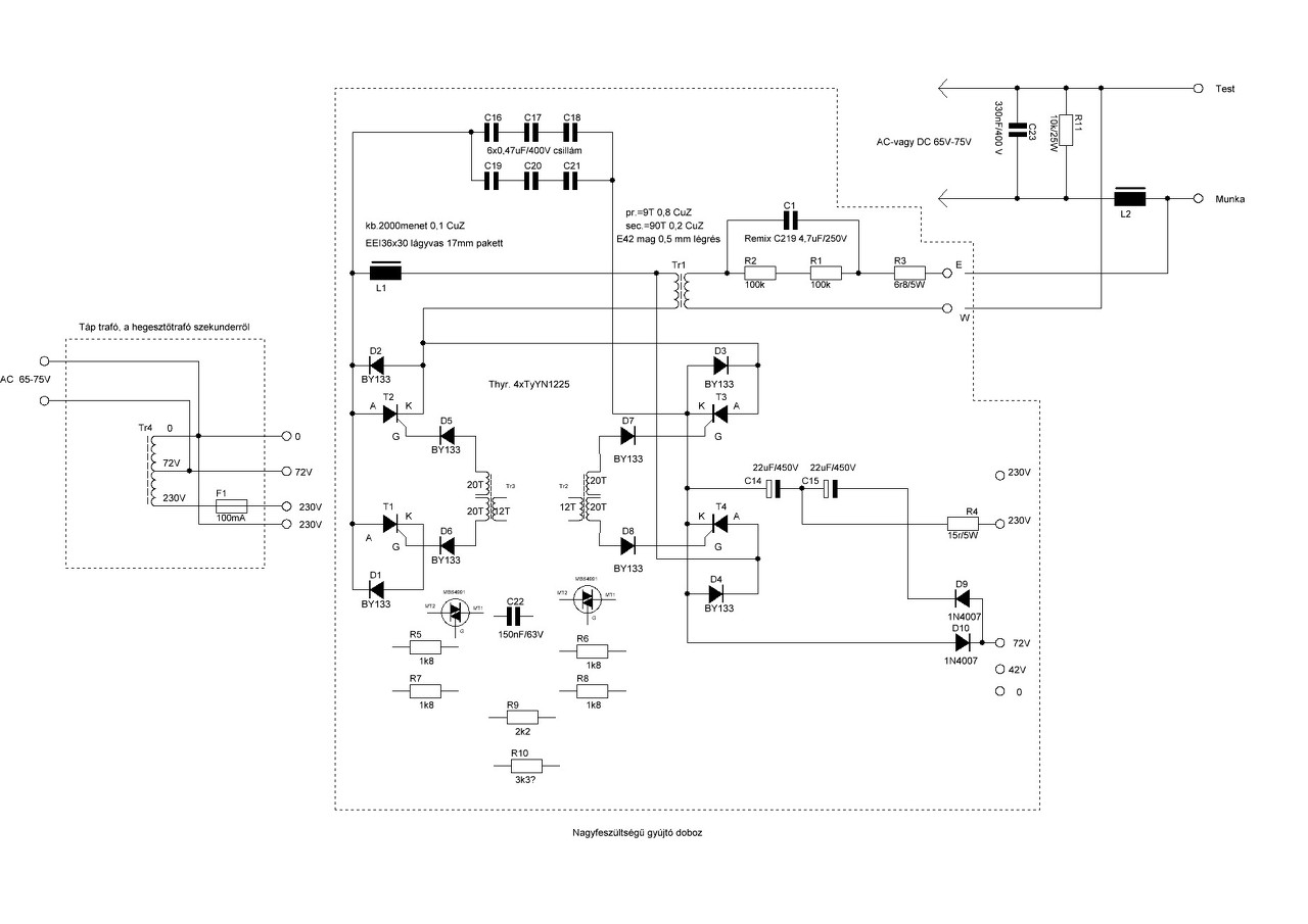

Szenvedek egy régi trafós AWI-s hegesztő géppel. Kisipari gyártmány, sokáig működött AC-DC -t tudna, de a nagyfeszültségű része megadta magát. Jórészt lég szerelt, mint a pókháló, láb-lábhoz forrasztva,kiöntve műgyantával,-szétszedtem hőlégfúvóval, szakadt tört ami tudott, eddig jutottam a rajzzal, nem 100% ez sem... Hátha valakinek ismerős a kapcsolási környezet...

Ezzel a nagyfesztültségű gyújtóval kapcsolatban van -e valakinek tapasztalata, megfelelne az én fentebb , a kérdésemben szereplő régi trafós Ac-Dc- s AWI-s hegesztőmbe? A Tápfeszültsége éppen meglenne, csak a munkaáram polaritását nem figyeli, a képeken legalább is nem látszik túl bonyolultnak. Alunál úgy gondolom komolyabb kell...

Ez is jó,de kell hozzá egy becsatoló trafó,mert úgy nézem az általad feltett rajzon,hogy a becsatoló trafó a régi gyújtóegységben volt. Alunál(AC üzem) a különbség csak annyi,hogy a nagyfesz folyamatosan megy hegesztés közben is, míg DC hegesztésnél csak az ívgyújtást segíti aztán kikapcsol.

Köszi a válaszod, én azért eszelek ezen a munkaáram polaritáson, mert van ez a videó, a 2.-perctől a 2.42- ig látható. De ha nem kellene ezzel foglalkozni, akkor becsatolom a nagyfeszt, és megpróbálok hegeszteni...

Nem kell azon sokat eszelni. A lényege,hogy plusszos legyen az íváram, azaz a pozitív félhullám nagyobb energiájú legyen mint a negatív. Szinuszos, azaz hagyományos trafós gépnél erre való a balansz szabályozás. Itt a balansz beállításnál +10-20% százaléknyi többletet kell beállítani a pozitív félperiódusra a mesterek szerint. Inverteres gépnél pedig a pozitív félhullám kitöltését szabják nagyobbra a beállításnál.

Még talán annyit,hogy a félhullámok polaritásának arányával lehet beállítani hogy a tisztítóhatás legyen nagyobb vagy a beolvadási mélység. Pozitív túlsúlynál a tisztítóhatás nagyobb,negatívnál pedig a beolvadás mélysége.
