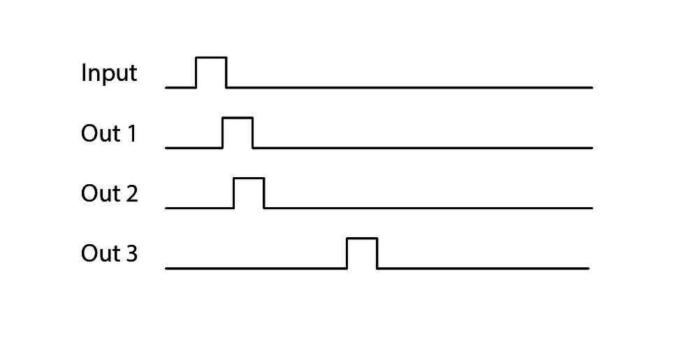

(#) sparowjoe hozzászólása Feb 15, 2018 /
Üdv mindenkinek!
Segítséget szeretnék kérni.
Milyen módon oldható meg az, hogy:
-van egy négyszögjelem amit el szeretnék osztani 2-12 kimenetre
- a kimeneteken viszont az általam megadott időben és kimeneten kell megjelenni a bemeneti jelnek.
A rendszer egy HALL jeladós előgyújtás vezérlés, aminek csak 1 kimenete van.
de nekem több hengerem.
Mechanikus úton rotoros elosztóval meg tudnám oldani a feladatot, de elektronikusan elegánsabbnak tűnik.
(#) Pali79 válasza sparowjoe hozzászólására (») Feb 16, 2018 /
„- a kimeneteken viszont az általam megadott időben és kimeneten kell megjelenni a bemeneti jelnek.”
Ezt fogalmazd már át légyszíves, mert baromira nem érthető.
(#) pajti2 válasza sparowjoe hozzászólására (») Feb 16, 2018 /
„Mechanikus úton rotoros elosztóval meg tudnám oldani a feladatot, de elektronikusan elegánsabbnak tűnik.”
Én nem vagyok otthon a sok hengeres gyújtás vezérlésben, de azt biztosra veszem, hogy ami a gyakorlatban hasznos, arra már van előre gyártott megoldás relatíve fillérekért. Fogalmam sincs, hány fillér konkrétan, de amit barkácsolhatnál, minimum 20x annyiba fog kerülni (meg még amennyivel többe), szóval ha csak annyi van, amit leírtál, akkor az egy nagyon rossz ötlet.
(#) Bakman válasza Pali79 hozzászólására (») Feb 16, 2018 /
Szerintem ilyesmi lenne a feladat, lásd melléklet.
