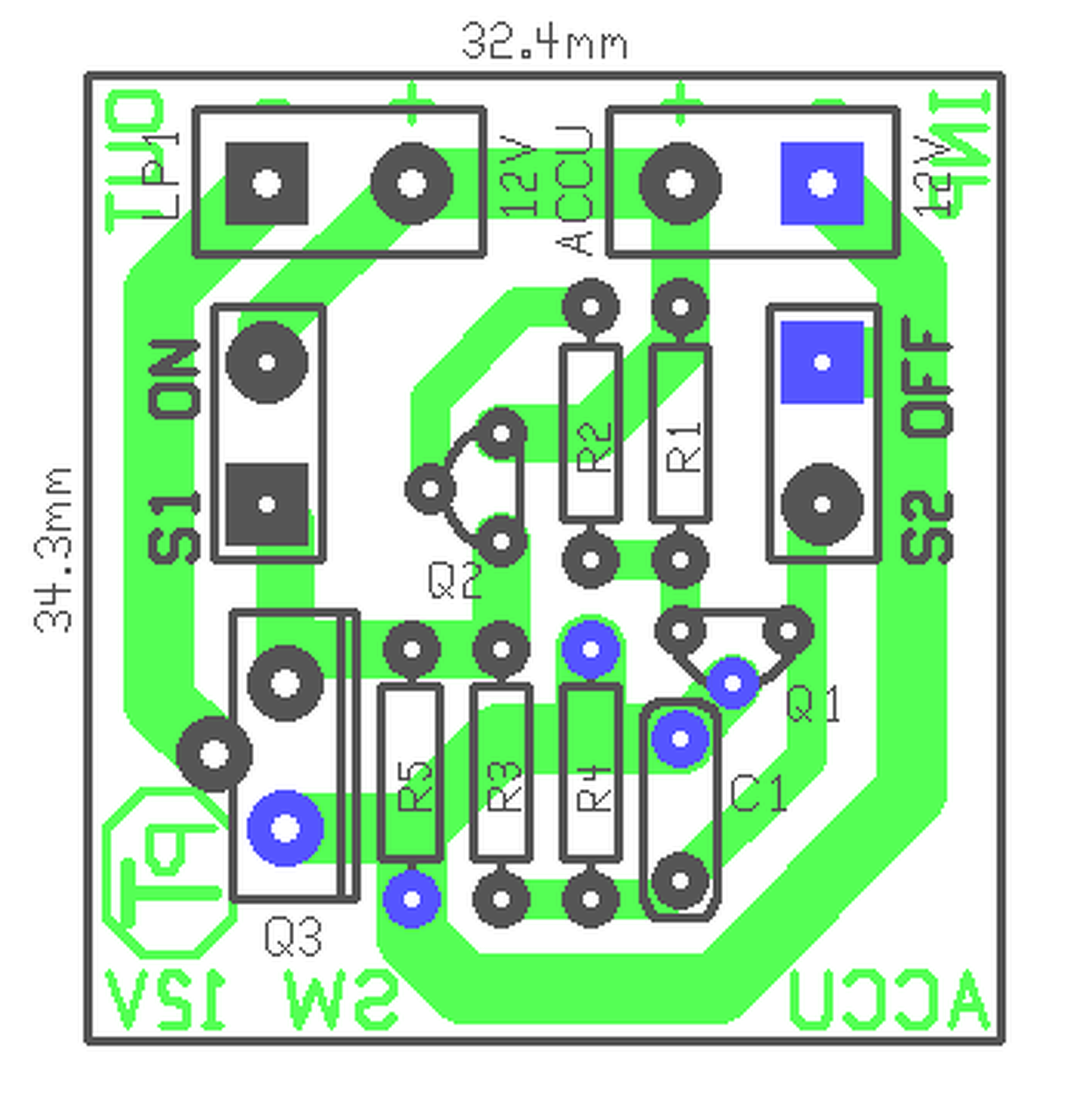

Hello! Megrajzoltam a nyákját is, hátha az is segítség..

Méltatlankodsz. közben arra nem vagy képes, hogy ezen a lapon lejjebb görgess proli07 2017 aug. 14-i hozzászólásáig. Proli07 akkuvédelme

Éppen az oldal aljáig kellett volna visszaolvasni ! Proli tollából ott egy kapcsolás nyáktervvel beültetési rajzzal ...
Már látom elnézést..... ON-off elhanyagolhato vagy az pontosan mire jó?? A hozzászólás módosítva: Máj 22, 2018
Mint a nevük is mutatja , az egyikkel be a másikkal ki lehet kapcsolni a fogyasztót . Az elektronika meg mindenképp kikapcsol a meghatározott feszültség alatt ...
